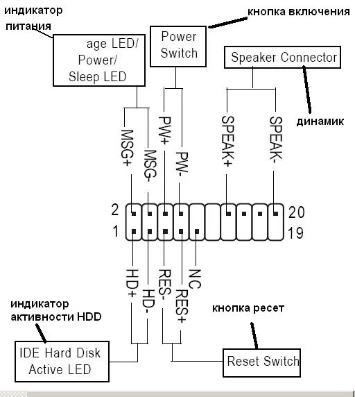

Господа специалисты, объясните популярно пожалуйста, куда на плате GA-8I945GMF подсоединить висячие разъёмы -PLED , +PLED и HDD LED. Отсоединил и забыл где было. У меня системник сейчас включается без писка. Второй вопрос - хотелось бы подсоединить на передней панели все разъёмы - наушники, микрофон и USB(они с завода не были подключены). Куда на плате подключить и провод без экрана?:mad:
Вот схема подключения передней панели. Если включается без писка, значит не включён динамик(возможно перепутана полярность).
Кстати PLED - индикатор питания.
http://download1.gigabyte.ru/manual/motherboard_manual_ga-8i945gmf_e.pdf мануал по вашей матери.

Уважаемый DDS, схема эта есть у меня. нет уверенности куда данные 3 штеккера воткнуть конкретно какой на какие штырьки(нумерация известна). У меня подсоединён только POWER SWICH
+PLED - 2 штырёк
-PLED - 4 штырёк
+HDDLED - 1 штырёк
-HDDLED - 3 штырёк
Спросить
Вот это понятно и доходчиво предельно, но, на штеккере HDD LED не обозначено + и -. На нём 2 провода - красный и белый. Считать красный как +? Поэтому , без Вас боюсь включать.
Скорее всего красный - "+". В данном случае попробуйте и так и так, т.к. в данном случае можно не боятся, ничего не загориться.
