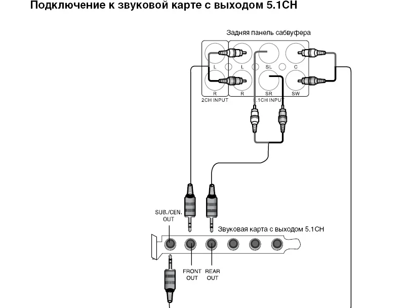

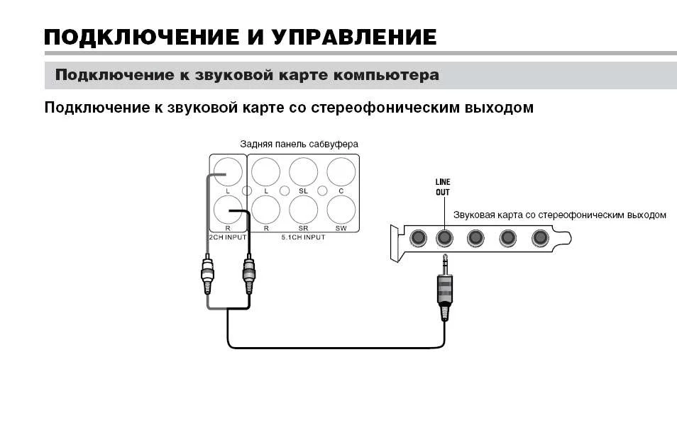

Подключение акустической системы к компьютеру
Олег, я правильно понимаю, что мы сейчас ведём речь о подключении к звуковой карте сабвуфера. Подключение колонок к сабвуферу это другой этап. Спасибо.

Здравствуйте, уважаемые форумчане. Ну, вот и начались новые проблемы. Всё подключил. Но упорно не хотят работать центральный и задние динамики. Дело, похоже не в контактах и не в схеме подключения, проверял много раз. Нужно видимо копать глубже. Что интересно: тестсигнал на задних динамиках слышен,но воспроизведения нет, а вот на НЧ(сабвуфер) тестсигнала не слышно, но воспроизведение есть. Пожалуйста, если есть какие либо соображения по этой проблеме, помогите. Может есть смысл вынести эту тему в друтой раздел? Спасибо.
все динамики работать будут только в двд фильмах который уже созданы для 5.1 (оригинальные)
а если песни и интернет (и просто медия файлы) то тут только передние динамики будут работать
и тест понятно что для всех так же сработает.
проблему нету :) так и должно быть.
