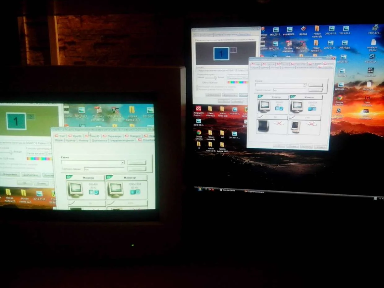

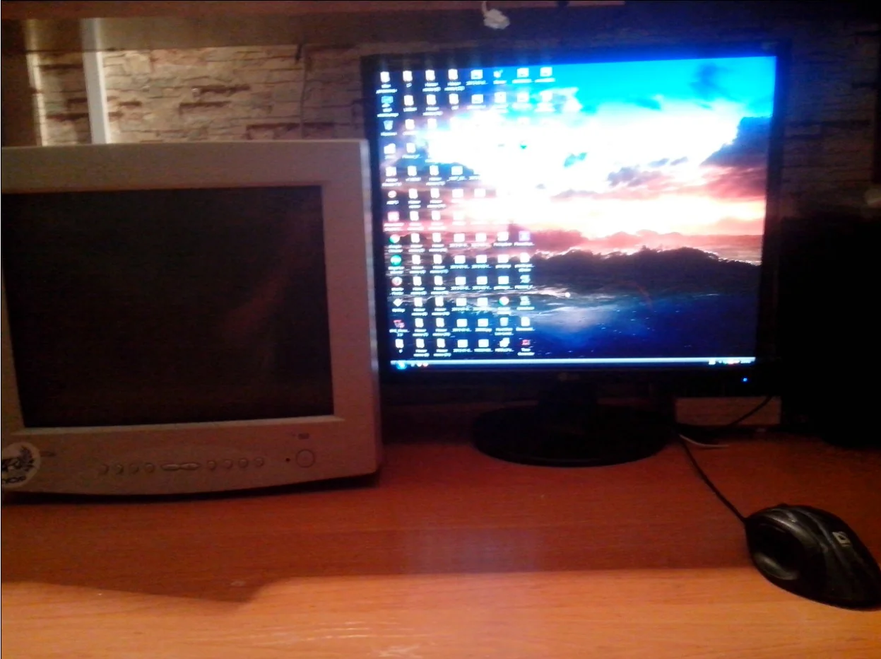

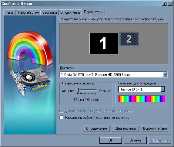

установлена ХП, получается вот так.
а мне нужно сделать так, чтоб был плавный переход мыши из одного экрана в другой , как то так.
В настройках экрана выбираешь второй монитор, "Расширить рабочий стол на этот монитор". Поставил клиенту монитор на внешнюю, телевизор на встроенную, обе простенькие NVidia, научил пользоваться, с полгода вопросов нет. Картинка с моего компа, сейчас снял :)
