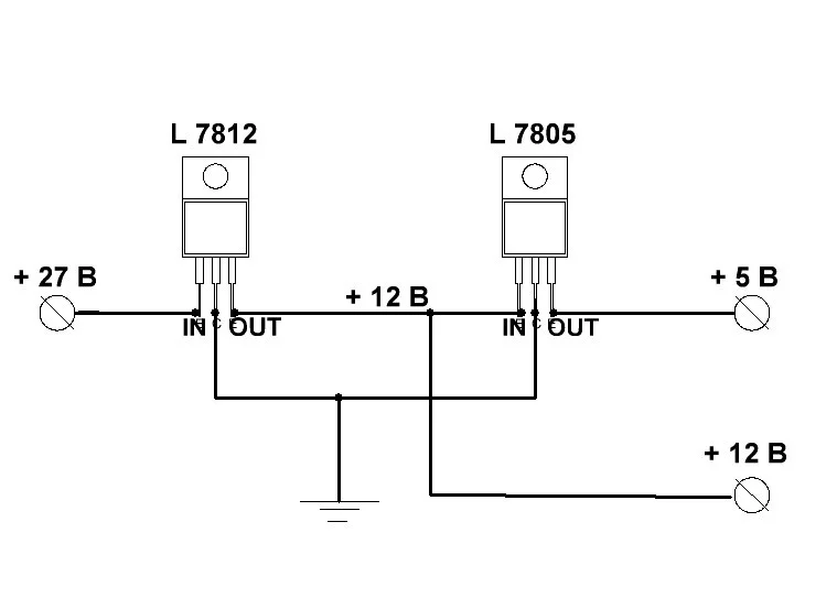

Вот начал я собирать спектроанализатор по этой статье http://www.tehnari.ru/f156/t71997/ . Планирую его поставить в корпус усилителя Вега , в котором оставил только транс и кондёры питания. Сам УНЧ буду наверное делать на ТДА7294. Так вот, самое минимальное напряжение , которое выдаёт этот транс- около 27 В. Для спектроанализатора надо + 12В и +5 В. Товарищи, которые уже сделали этот индикатор, писали что сильно греется стабилизатор на 5 В. По схеме L7812 и L7805 подключены параленьно, то есть на их входы поступает одинаковое входное напряжение ( допустим 20 В) . Так как потребление у цепей + 5В больше - это питания 2-х микросхем и всех светодидов, то из-за этого она и греется. Я подумал, что лучше будет подключить L7805 последовательно после L7812 , чтобы её не так перегружать большим входным напряжением ( в моём случае - 27 В) . Вот я нарисовал схему , подскажите, правильно ли так делать ?? Это действительно улучшит работу L7805, или оставить так как по схеме ( паралельно) ??

Можно и так, только следует помнить, что 12-ти вольтовый стабилизатор должен выдерживать ток своей нагрузки и ток по 5 вольтам.

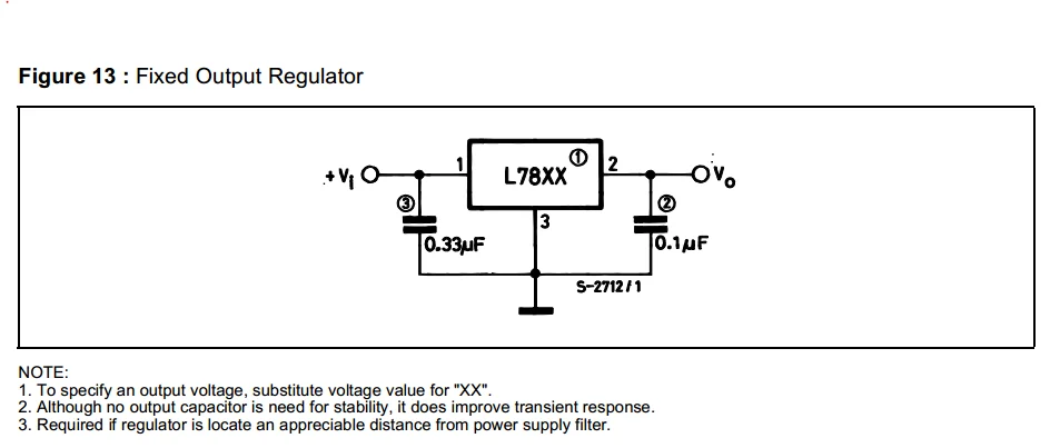

Светодиод, все стабилизаторы любят и хотят на входе фильтрующий кондер 0.1 мф. Ну или в диапазоне от 0.1 до 0.47мф. А у Вас я их не вижу. Не мешало бы после 7812 и 7805 включите по электролиту микрофорад 2000-3000 облегчите жизнь стабам.
Посмотрите на нагрузку. Серия 78хх номинально работает до 1.5 А. Если у вас больше 1.5А по 5 вольтам такая схема не спасет!

Спасибо, я в курсе про фильтрующие кондёры. Эта схема нарисована просто для наглядности, поэтому я не добавлял ничего лишнего, чтобы не отвлекать лишними деталями. На плате я конечно же все кондёры по питанию впаял ))) .
спасибо всем за советы. Вобщем, я понял, что можно в распайке ничего не менять, и оставить стабилизаторы так как они есть по схеме. И всё-таки, не много будет для L7805 входного напряжения + 27 В ? Она не сгорит?

То есть: конденсатор небольшой ёмкости на выходе нужен для сглаживания переходных процессов. Ёмкость, предложенная Вами, не облегчит, а осложнит жизнь стабилизатора (при включении разряженный конденсатор - практически КЗ для стабилизатора, при выключении - источник обратного тока).
На входе конденсатор нужен, только если стабилизатор находится в отдалении от фильтра БП.

Гда там + 27 В на L7805, там на схеме 12В
Я имел в виду что 27 В будет на входе L7805 это если не изменять схему подключения её к источнику питания, то есть не через L7812, а напрямую к 27 В. По Даташиту посмотрел- максимальное входное напряжение для неё- 25 В. Так что думаю, ничего страшного не будет. В крайности поставлю последовательно после мостика сопротивление на несколько десятков Ом
Во вложении статья по применению стабилизаторов. Там про ЕН, но и к этим подойдет. Соберите схему по рисунку 5. Эта схема разгружает стабилизатор и переносит нагрузку с него на транзистор. Параметры стабилизации при этом не ухудшаются. Транзистор можно взять помощнее. И транзистор, и стабилизатор следует установить на радиатор через изоляторы, или на разные радиаторы.

Можно подключить их последовательно, просто в этом случае Вы часть рассеиваемой
мощности КРЕН5-ой прекладываете на КРЕН8, КПД в целом тот же и очень низкий.
На сколько я помню КРЕНки допускают до 40 В на входе.
Не соглашусь, уж извините, нагрузка разрядит его раньше, U вх. снизится синхронно
с Uвых. Режим КЗ КРЕН-ки не боятся.

И зря. Разговор идёт о линейных стабилизаторах, им не нужен сглаживающий фильтр (конденсатор большой ёмкости) на выходе. Вот на входе (в фильтре БП) - да.
Я как бы в курсе что 78хх это линейные стабилизаторы, в реале решает
разработчик конкретной схемы, нет рецепта однозначного тут.
Если к примеру 7812 должна питать нечто со значительными импульсными токами, то имеет
смысл С на выходе ставить приличный и возможно придется
разбить эту С на несколько с целью снижения Rс.
Но повторяю, обратного ЭДС Вы не получите если специально не сделаете
узел разряда С вх. И даже в этом случае не получится, у 78хх (КРЕН)
имеется PN (паразитный, технологический) переход с выхода на вход.
Более того, конденсатор большой емкости на выходе может нанести непоправимый вред. Некоторые модификации подобных стабилизаторов при снятии напряжения закорачивают свой выход накоротко, ( с целью быстрейшего снятия напряжения с нагрузки). Представляете что будет если стоит большая емкость. Короче - не более рекомендованной изготовителем.
