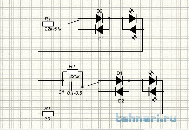

Здравствуйте подскажите схему подключения двухцветного светодиода на двух ножках, в схеме есть переключатель, заранее спасибо.
Что должно происходить со светодиодом? В какие моменты времени?
Где в какой схеме есть переключатель? Какой?
может быть так. величина R1 в верхней и С1 в нижней схемах выбирается в зависимости от необходимой яркости
    64.2 KB · Просмотры: 105
Не, не так.
"Светодиод на двух ножках" - это встречно параллельно включенные разноцветные светодиоды. Когда ток течет в одну сторону, горит один, а в другую - другой.
Схема переключения зависит от исходных параметров схемы индикации. Как правило, такой светодиод включают к двум выходам логических вентилей-инверторов. Вход второго соединен с выходом первого.
Такие светодиоды можно встретить в датчиках пожарно-охранной сигнализации, называются светодиоды на переменный ток.

Нужна простая индикация работы прибора, горит красный есть подключение зеленым идет работа, как то так, схему на три ноги нашел на две не могу...

Я так понимаю - Вы хотите сделать индикацию питания для усилителя (который Вы обозначили на схеме громкоговорителем).
Так вот: для Вашей "хотелки" нужен либо переключатель с двумя группами контактов (одна будет выключать усилитель, вторая - переключать светодиод, как на верхней схеме в 3 посте), либо реле, но ставить реле для управления светодиодом, IMHO, жирновато...
