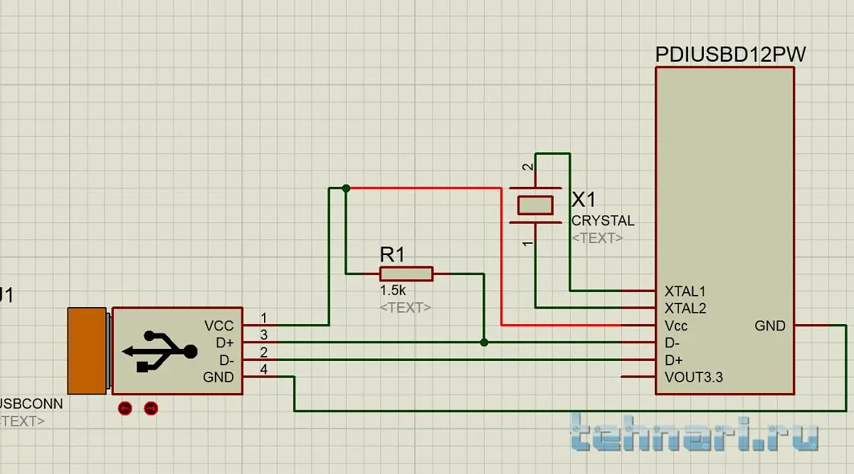

Подключение к ПК USB controller PDIUSBD12PW
Проблема в том, что при подключении к ПК новое устройство не появляется (реакции никакой).
Вначале, я подключал схему без R1 (подтягиванием одной из линий данных к V_BUS через резистор 1,5 кОм D− для режима Low-Speed и D+ для режимов Full-Speed и High-Speed).

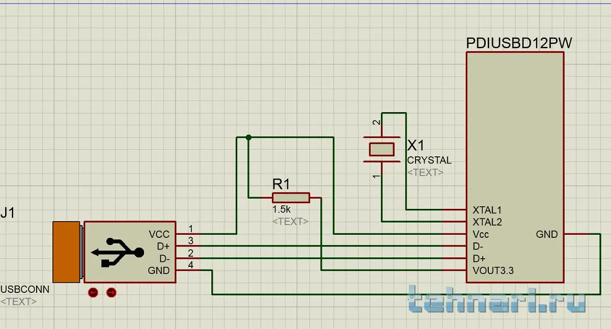

Попробовал комбинацию с подключением 5v к OUT3.3 через резистор.
Вопрос: почему не работает и будет-ли вообще теперь работать (испортил может)?

мне кажется D+ к D+, D- к D- надо подключать.
Я перепутал пины USB на 180°, потому ничего не работало. И будет-ли теперь вообще работать?
При резисторе между VCC & D+ появляется не известное устройство. Между VOUT3.3 и VCC - никакой реакции.
Как быть дальше?

Пришла новая микруха.
Подключил, проверил питание - правильно на сей раз
Между D+ и VOUT3.3 поставил резистор 1.5К - результат: идентифицируется как не известное устройство. Напомню, что на предыдущих, что я похоже угробил, такая комбинация не приводила к какому-либо результату.
Теперь вопрос, что на сей раз не верно подключено, почему "не известное устройство"?
драйверов, может, не хватает?
не похоже. устройство без драйвера идентифицируется, тут же "Это устройство было остановлено, поскольку оно сообщило о возникновении неполадок. (Код 43 "Windows остановило это устройство, поскольку оно сообщило о проблемах")"
