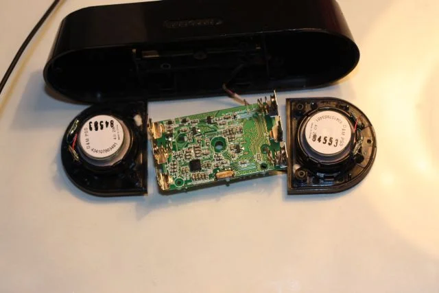

Доброго дня!
Есть маленькая задачка, с какой стороны ковырять - пока не знаю и надеюсь на вашу помощь.

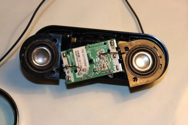

В наличии колонка MD-8, разобрал и увидел, что в ней два динамика по 4ом 2w и усилитель на хз микросхеме. На ней написано "8670 032" и еще что-то не поддающееся разбору. Питалось это от трех ААА батареек 1.5в (и в каком порядке разобрать пока не удалось).

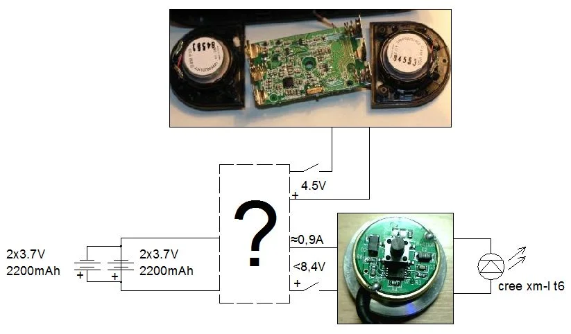

Еще в наличии фонарь на светодиоде CREE XM-L t6 и к нему блок батарей 4х18650 (3.7v), соединенных в параллель попарно, т.е. 8.4 Вольта на выходе и предоставляющих 4400 mAh.
Сверхзадача - фонарь и колонка должны работать от этого блока батарей одновременно. С чего начинать посоветуете?

Если на батарее нет выводов от элементов в отдельности - что скорее всего - в помощь маломощный стабилизатор с регулируемым напряжением. Вот только садить будет быстро акум.
Отдельных выводов нет, но расковырять и подключить отдельно не проблема. Только в таком случае будет неравномерная разрядка аккумов, а значит и зарядка, что скажется на сроке службы. Стабилизатор тоже вероятно не выход, он сожрет все лишнее напряжение и будет садить аккумы.. Как быть?
Можно попробовать импульсный интегральный стабилизатор, например: LM2594 (у него минимум необходимого обвеса).
А можно поподробнее про него? Как будет происходить его работа при обоих потребителях, при выключении одного из них? Может есть готовая схема с обвесом?
Схему подключения можно найти даже в гугл-картинках. Не говоря уже про datasheet.

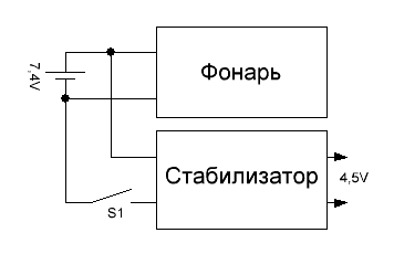

В голове примерно следующая картинка :) (не ругайте строго если что) :
Я думаю - так будет проще:
Ну а в прилагающейся PDF'ке не только полное описание микросхемы, но и образец печатной платы имеется...

Ну и, наконец, есть готовые сборки, аналоги линейных стабилизаторов (трёхвыводное устройство: вход, выход, общий). Попробуйте поискать, я сейчас навскидку нагуглил несколько вариантов по запросу "импульсный 7805"
Да, кстати... Все эти стабы - на напряжение 5 вольт. Повесьте на выход мощный кремниевый диод, чтобы снизить до эквивалента трём батарейкам.
Остаётся ещё один риск - потратив время и деньги на сооружение этого устройства, Вы можете обнаружить, что импульсный стабилизатор даёт помехи на усилитель. Тогда придётся ещё трудиться: над фильтрами, экранировкой...
Огромное Вам спасибо, это то что нужно, оказывается на этой микросхеме тьма стабилизаторов на ebay китайских за копейки!!!

А просто выключатель (как я в 8 посте нарисовал) поставить нельзя?
А я же не смогу определить степень разрядки акуумов, колонка будет лабать пока стабилизатор не сожрет все у аккумов. А тумблер конечно будет.
