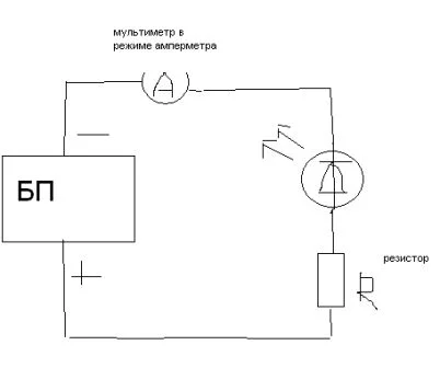

И еще. Как правильно замерить ток?:tehnari_ru_942: Куда втыкать оба конца мультиметра? В минус, и к резистору пробовал - коротит. А пытаюсь померить, касаясь провода после резистора, обоими концами - никаких эмоций.
Измерить ток можно включив мультиметр в разрыв питания.
Извини, а на пальцах можно :tehnari_ru_325: , Про "разрыв питания" у меня плохо.
У меня Б/П - диммер - резистор - диод и минус еще. Куда какой щуп тыкать, если надо померить ток у диода?
как то так.

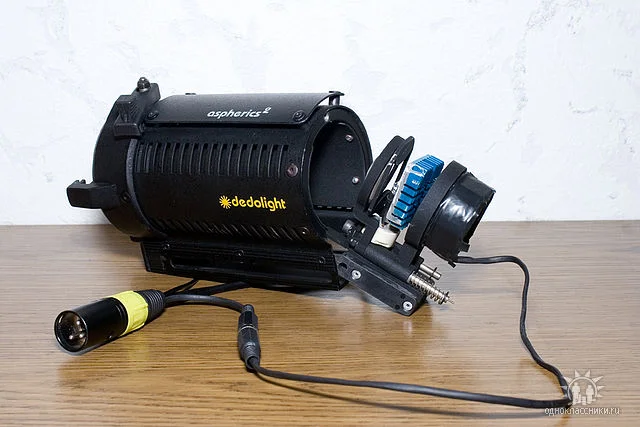

Выложи фотографию своего светодиода, очень интересно на него взглянуть.
Диод вот такой.
Техническая информация: HPR20D-19K20WG-D (20W White, 6000K)
Диммер
Техническая информация: Диммер LN-X-1CH (12V, 96W)
Резистор
SQP резистор 5 Вт 0.82 Ом, Резисторы постоянные выводные 5-10 Вт / Чип и Дип
Хочу использовать в светильнике для видеосъемки вместо галогенки.
Проблема в тупости и в резисторе. Он большой, горячий и его некуда засунуть.
