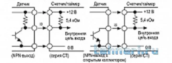

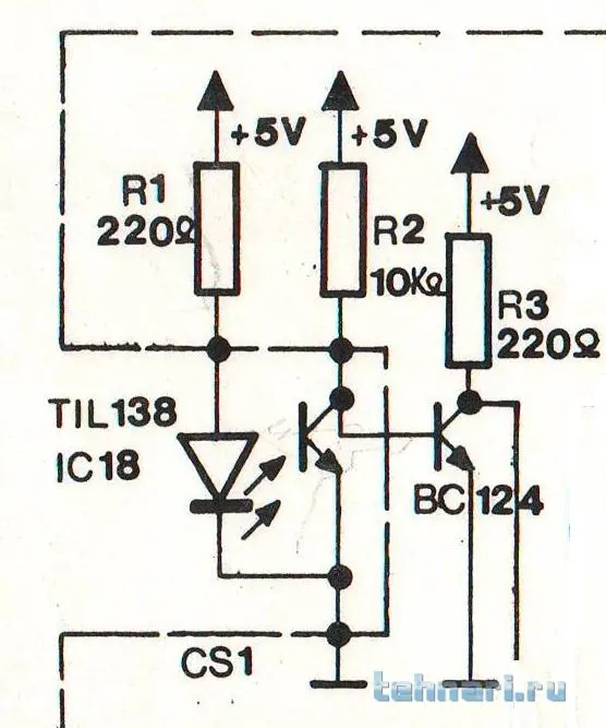

Добрый день.Имеется оптрон TIL 138.Не могу понять из datasheet какое напряжение и максимальный ток для светодиода и транзистора.Хочу запитать от 12В?Посмотреть вложение TIL139-ETC.pdftehno015
Вот пример схемы включения оной оптопары .
Или запитай её через пяти вольтовую кренку, или пересчитай номиналы резисторов.

Резисторы под 12В пересчитал. У меня счётчик с таким входом.переживаю за ток Iс.
транзистора.
    19.2 KB · Просмотры: 44
Вот моя схема.Хочу убрать BC124 и R3 и подключить к счётчику.
    28.7 KB · Просмотры: 41

А-а-а. Стопэ.
Можно их убрать. Нагрузкой транзистора оптопары будет резистор счётчика (5,4кОм).
Если применить транзистор (ВС124, как на схеме) на выходе оптопары , то сигнал будет инвертироваться.
А если
то, всё таки, лучше не исключать транзистор.
