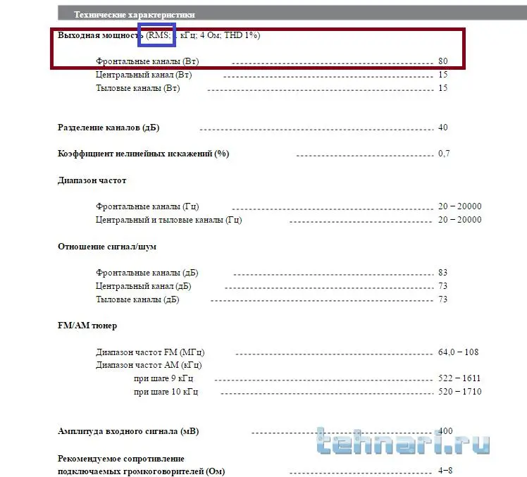

Всем привет! С наступающим НОВЫМ ГОДОМ!!!:elk:
можно ли подключить пару с90 (4Ом) к ресиверу 5.1 на фронтальный канал 80Вт (4Ом)
и можно ли включить ресивер только на 2 канала?

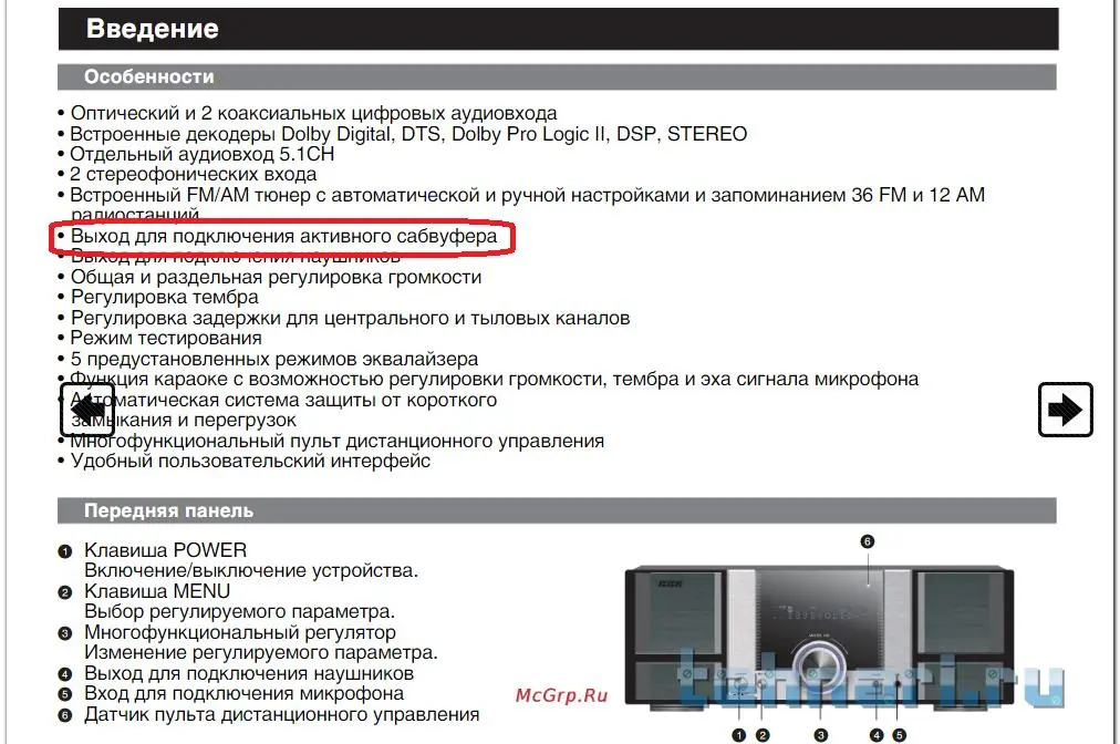

в общем подключил все работает но нч практически нет( я надеялся что не так сильно будет резать нч.
    72.8 KB · Просмотры: 213
да это я знаю . просто зачем будут стоять с90 две "бандуры" от которых толку практически не будет. и еще и буфер покупать)))
буду искать усилок)

Да конечно можно! А почему нет? Переводишь свой ресивер в режим Стерео. Есть такой режим? И спокойненько слушаешь музончик. В твоём ресивере должен быть эквалупзер. Им выставляешь нужное тебе звучание. У меня ресивер JVC. Когда смотрю кино, делаю 5.1, а когда слушаю музыку - 2.0.

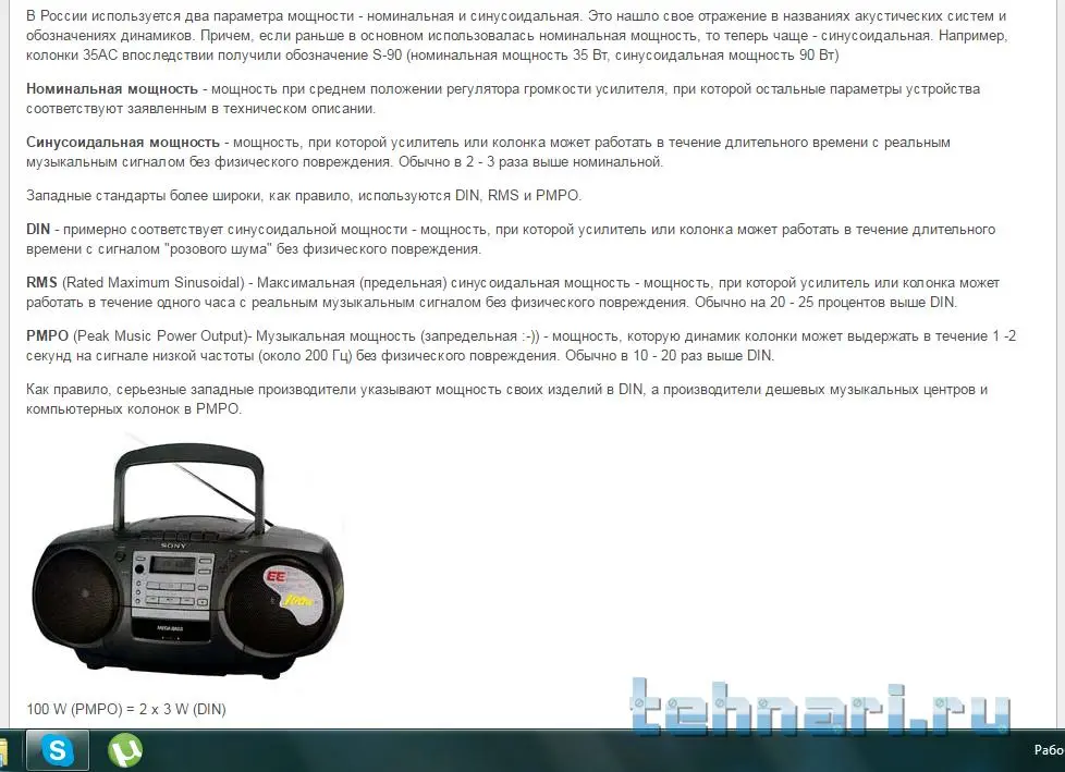

Монстр конечно ещё тот... Об этом говорит потребляемая мощность 500 Вт. Рекомендуется что-бы акустика превышала мощность усилителя на 10-30 %. То бишь как уже Сергей выше указал 80 Вт на канал и 90 Вт в (S-90) об этом свидетельствует. Если приводить к советской номинальной я обычно показатели на музыкальных центрах делю на 5...10... А вот почему низов нету, не понятно... Если усилок со слабеньким трансом то это само собой... А тут 500 Вт вес 9,6 кг... Должён раскачивать дай бог. Обычно 10 ваттного уся хватает для раскачки АС35...
Если перепутана фазировка одной из колонок, то низов не будет, хотя ход динамиков будет налицо. Особенно это будет заметно, когда колонки стоят рядом.
