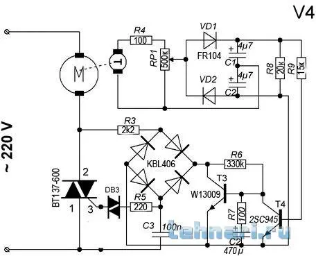

Только в схеме, по которой собрана плата, применён плавный пуск на транзисторе.
Эта схема на работе. Завтра постараюсь не забыть сфоткать.
    16.8 KB · Просмотры: 27
Вот это хорошо, а то на видео, которое я снял, да и в нете есть обзоры, есть проблемка, при пуске двигатель дёргает немного.

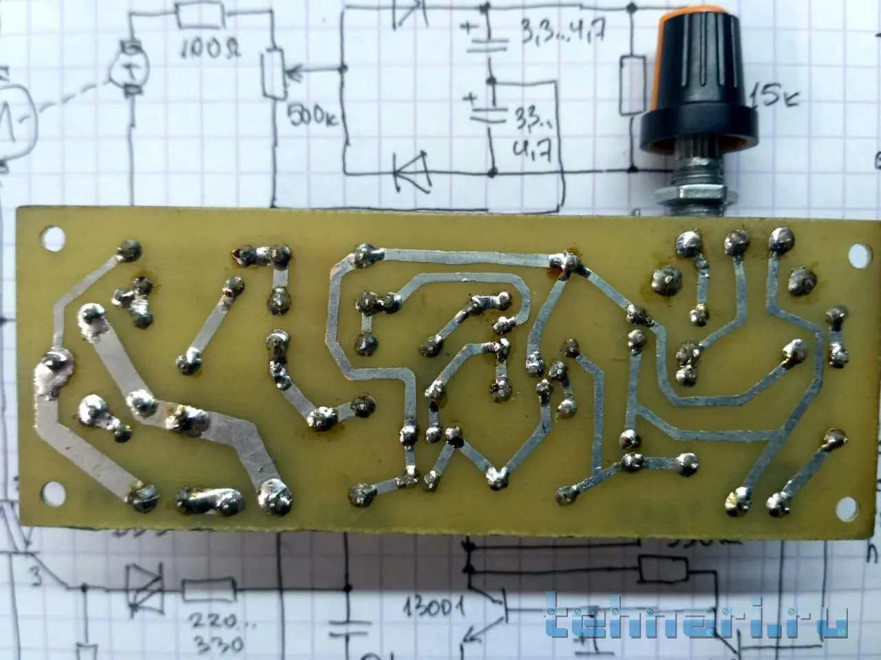

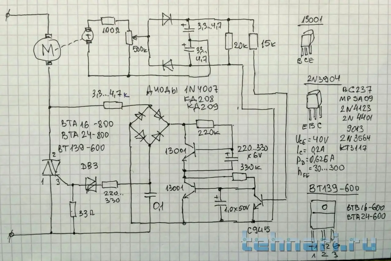

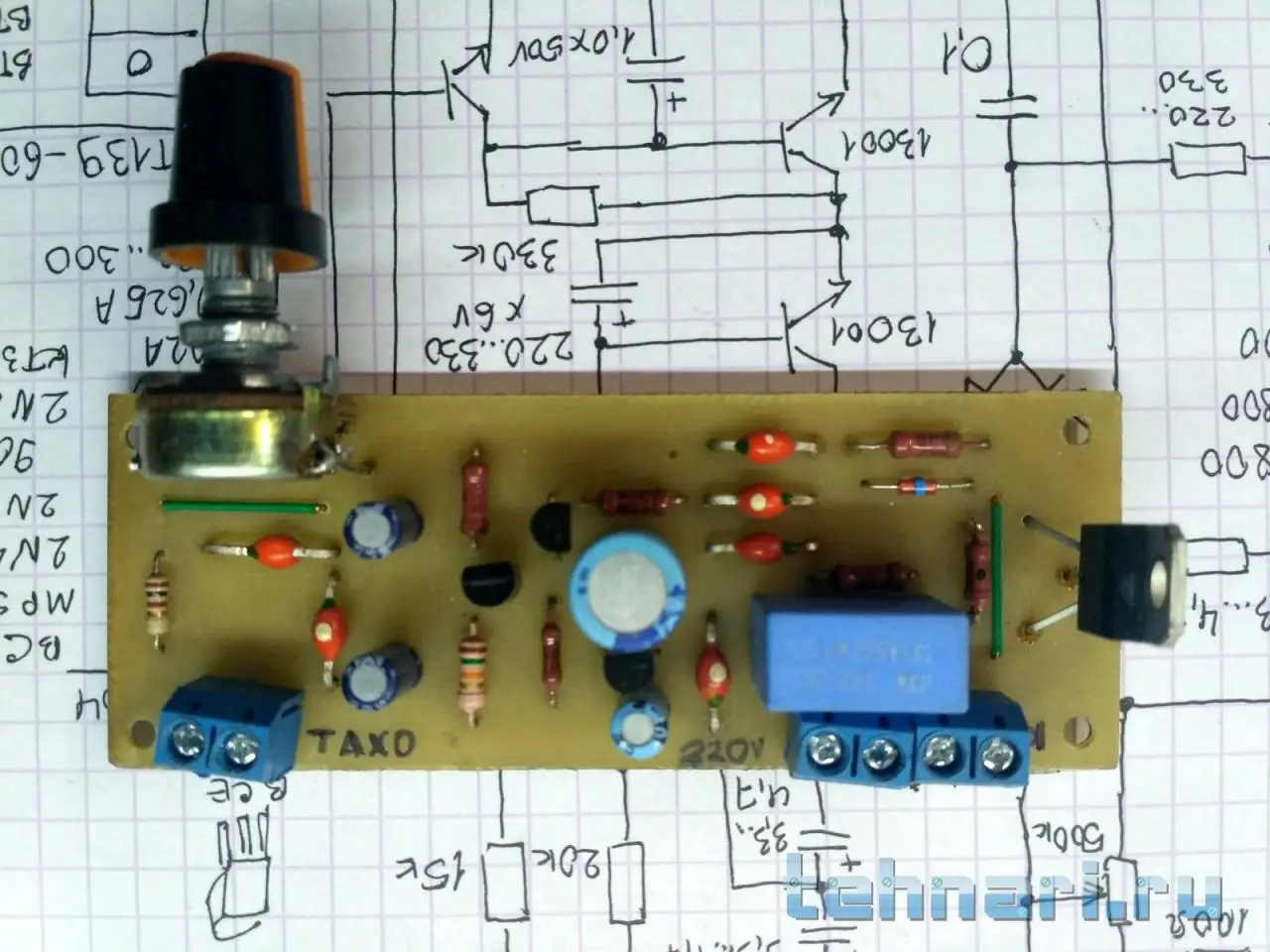

вот обещанное ...
    68.2 KB · Просмотры: 23
    66.7 KB · Просмотры: 22
    79.5 KB · Просмотры: 22
Конденсатор 220...330 мкФ х 6V , служащий для плавного пуска, можно попробовать увеличить.
И ещё одно не включать двигатель на минимальных оборотах. Реально минимальные обороты, при которых двигатель стабильно работает - 700 и до максимума, ооворенного характеристиками двигателя.
И ещё одно не включать двигатель на минимальных оборотах. Реально минимальные обороты, при которых двигатель стабильно работает - 700 и до максимума, оговоренного характеристиками двигателя.
При наладке можно же резистором ограничить обороты(замерить на переменном и добавить в схему) , что бы ниже 700 не сбрасывал?
Таки , да.
