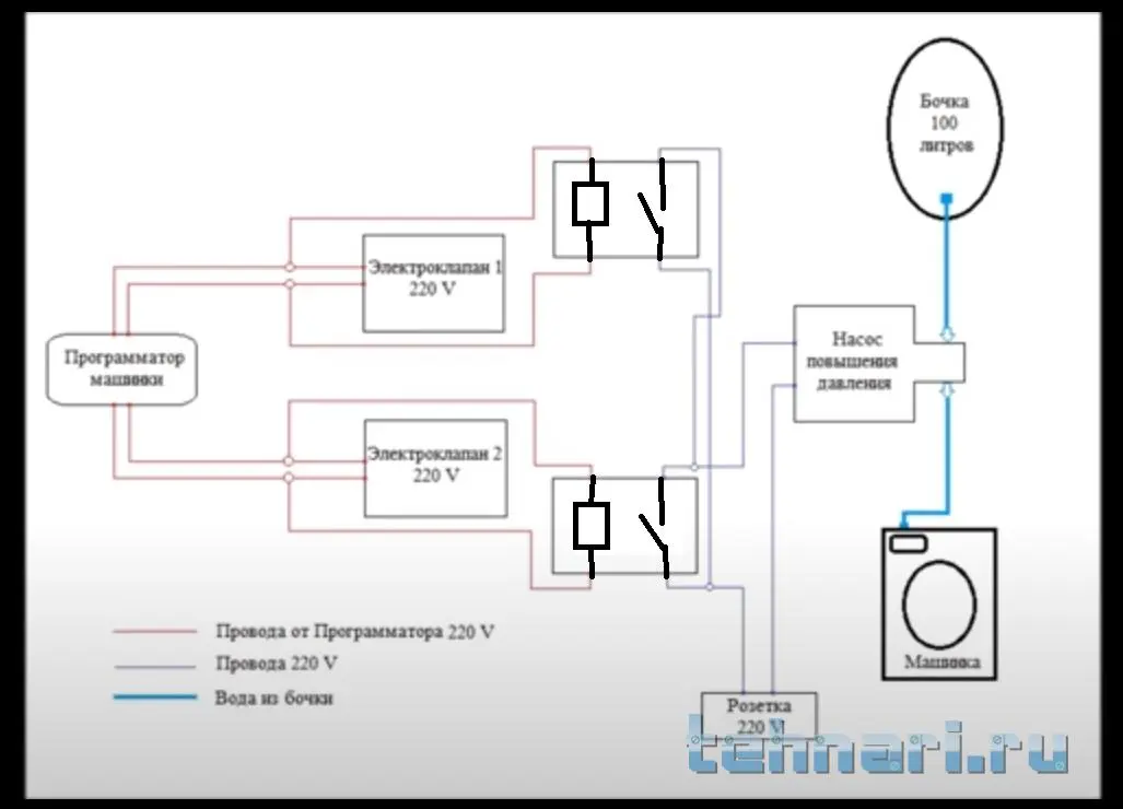

Подключение стиралки-автомат без водопровода

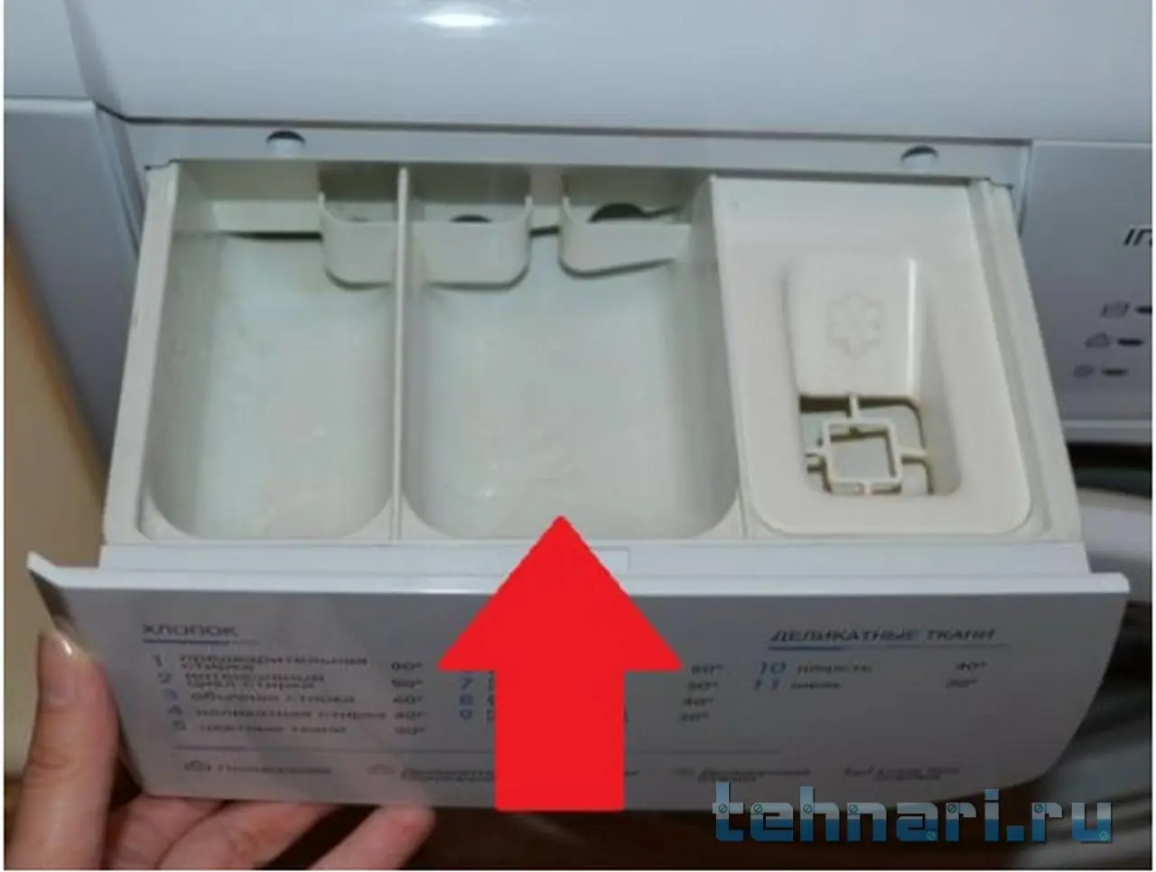

В нормальной машине три отсека: замачивание, стирка и опоноскиватель ;)
В нормальной машине 4 отсека: замачивание, стирка и опоноскиватель и сушка.
Я имел ввиду эти...

Два клапана, два реле. Есть машины с одним клапаном, а эта с двумя. Подача воды идёт в два отсека, сначала на порошок, потом на ополаскиватель.
Извини, чего-то я недопонимаю.. Считаю что достаточно одного, включающего вместо клапана на входе насосик, а уж куда после него пойдет вода определит программатор машинки? Где я ошибаюсь?
Сначала открывается клапан, который идёт в порошковый лоток и оттуда в камеру. После стирки идёт ополаскивание и тут уже открывается второй клапан и вода идёт через лоток с ополаскивателем. Как то так.
Жена давно (примерно год) не пользуется этими отсеками, порошок сразу бросает в барабан
Казбек! Можно и так, но вода то всё равно через отсеки подаётся.
То есть, вполне возможно, что они уже на грани своих ресурсов.

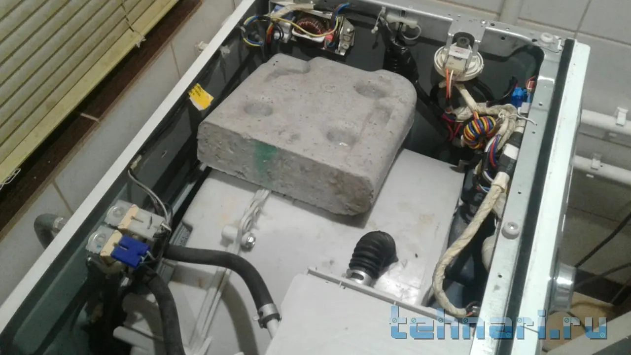

Засунул всё в корпус от электросчётчика.

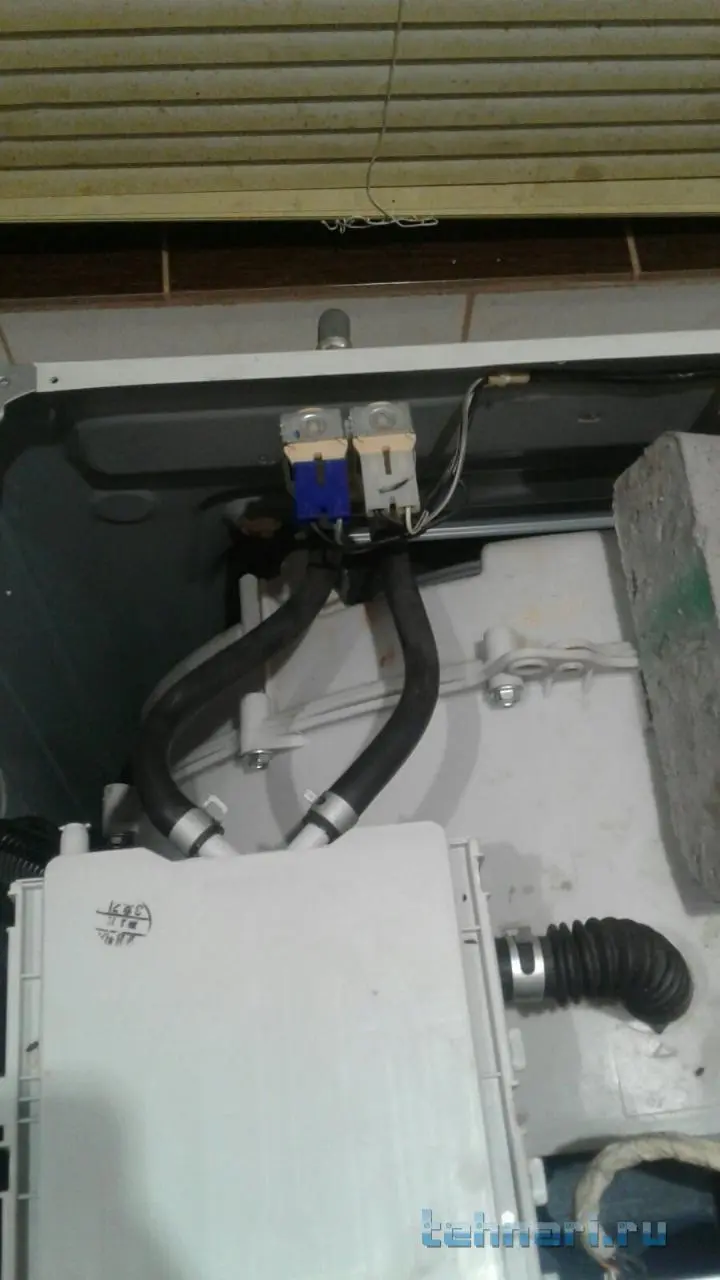

Подпаялся к клапанам, сделал пробный запуск, реле работают, насос включается. Вода в приёмник поступает.

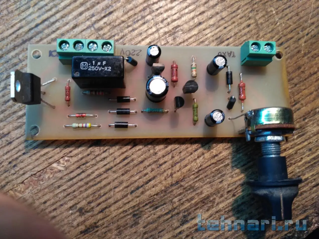

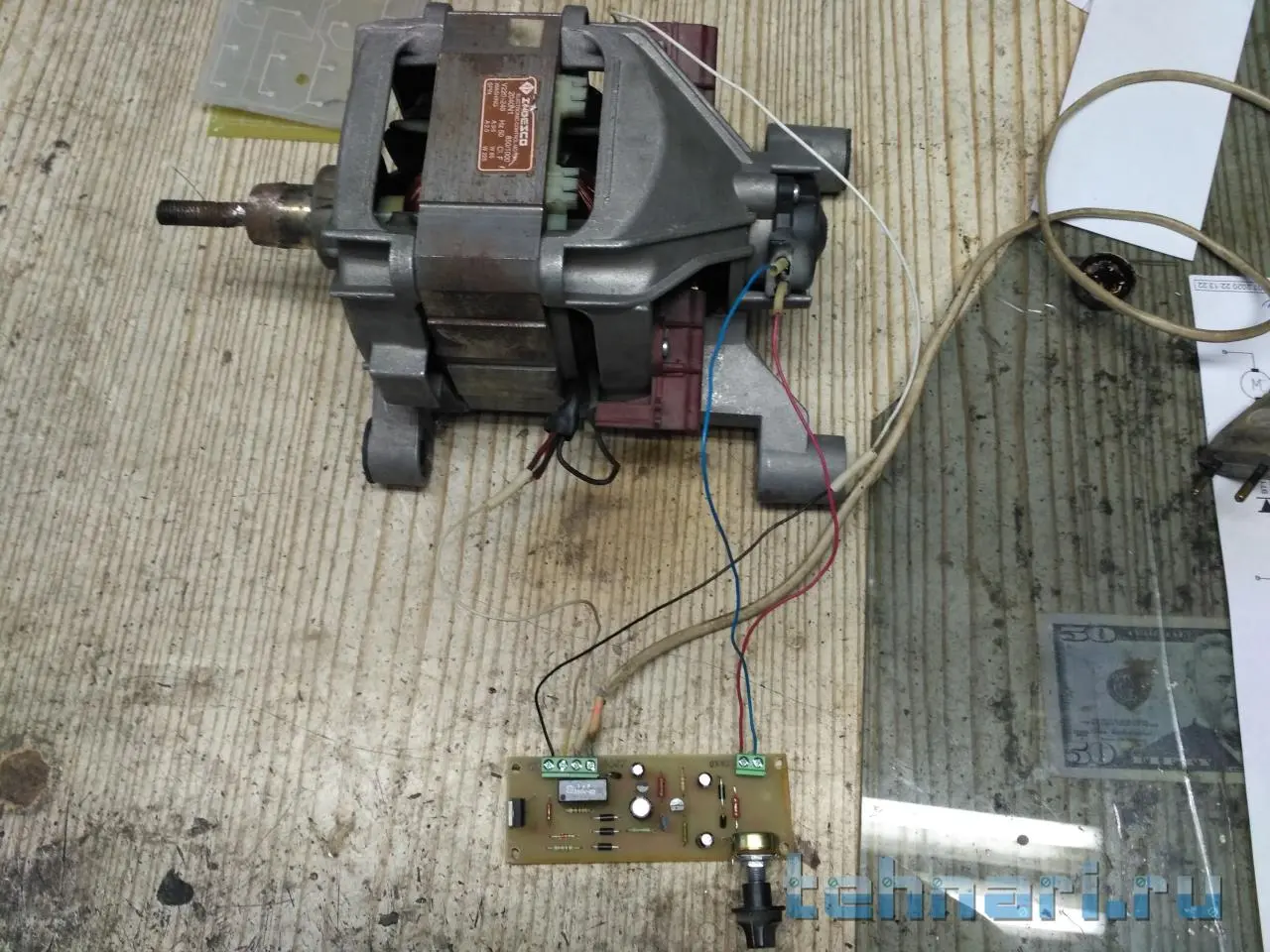

Сдохла "старушка". Капало из под тэна, да прямо на провода, а с проводов в клеммную колодку двигателя. Короче, модулю управления хана. В городе, в сервисах таких нет, ремонтировать не берутся. На авито то же пусто. Прозвонил сам то что смог, симисторы живые, диоды, конденсаторы и единственный транзистор то же. Жаль выбрасывать, решил переделать без платы. Что уже сделал. 1. налив воды через кнопку на панели(их там три), клапана и прессостат работают. 2. Взял с текущего чайника Tefal kl400 модуль управления кипячением и установил на тэн. Правда с термодатчиком пришлось поиграться. Сначала подключил к датчику стиралки, табло с ума сходить начало. Померил сопротивление датчиков, стиралка 18 кОм, чайник 92 кОм. Прилепил родной. Холодной сваркой к корпусу барабана, рядом с тэном. 3. Помпа так же через кнопку. Всё это проверялось и работает. Вот с двигателем засада. Реверс через тумблер сделал, работает. Регулировку оборотов хотел через диммер сделать. Не получилось. Малые обороты не устанавливаются. В модуле стиралки мотор так же управляется симистором MAC12N. Посоветуйте, чем можно плавно регулировать обороты двигателя или схемку рабочую.
Надо заказывать.

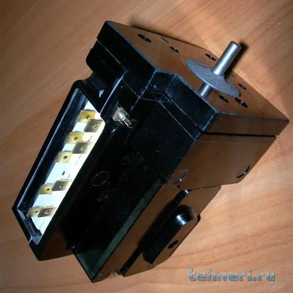

Пришёл заказ, установил внутри машинки, регулятор вывел на лицевую панель. Дополнительно установил реле времени стирки от старой стиралки. Всё работает. Постирает ещё "старушка"!
