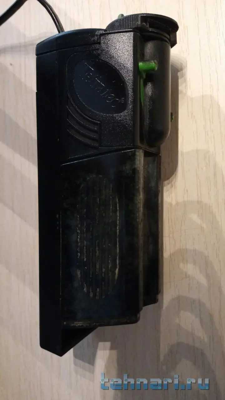

Живу в частном доме (без водопровода). Отдают машину автомат.
Возник вопрос с подключением, вроде бы ничего сложного, но
может кто то из форумчан реализовал уже такое..

... Высоты нет. От стиралки до бака 1.5 метра.
В таком случае клапан можно убрать вообще, соединив шланг от насоса напрямую с стиралкой, а вместо катушки клапана подключить подходящее реле, оно будет включать насосик.
P.S. Сегодня доливал воду в аквариум и из любопытства попробовал: ведро воды насосик от аквариума ( 2/3 в нем занимает фильтр) накачал за 4 минуты. Вполне подойдет. ))
    37 KB · Просмотры: 28

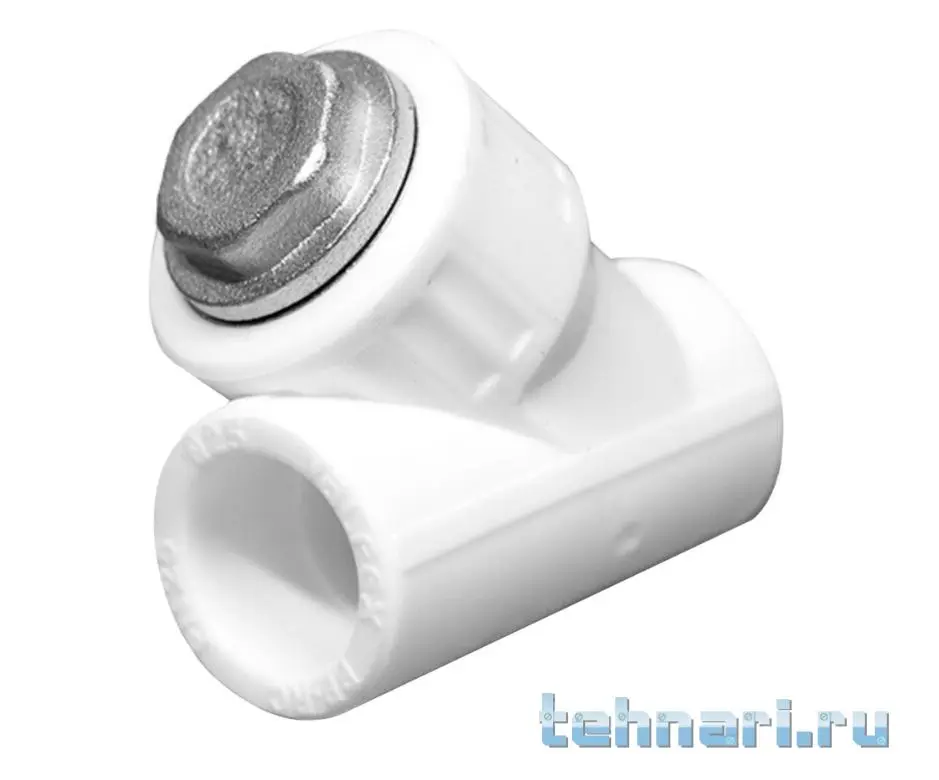

Завтра за релюхами пойду. За машинкой ещё некогда ехать. Ну, зато есть время неспеша всё подготовить. А такого фильтра не достаточно будет?
    14 KB · Просмотры: 24
Обычный магистральный (колба со сменным фильтром ) стоит около 7$)
раньше стоял такой (косой) - закалибался чистить, сетка забивается , да и в моей схеме роль ее бессмысленна , удалил и забыл...
