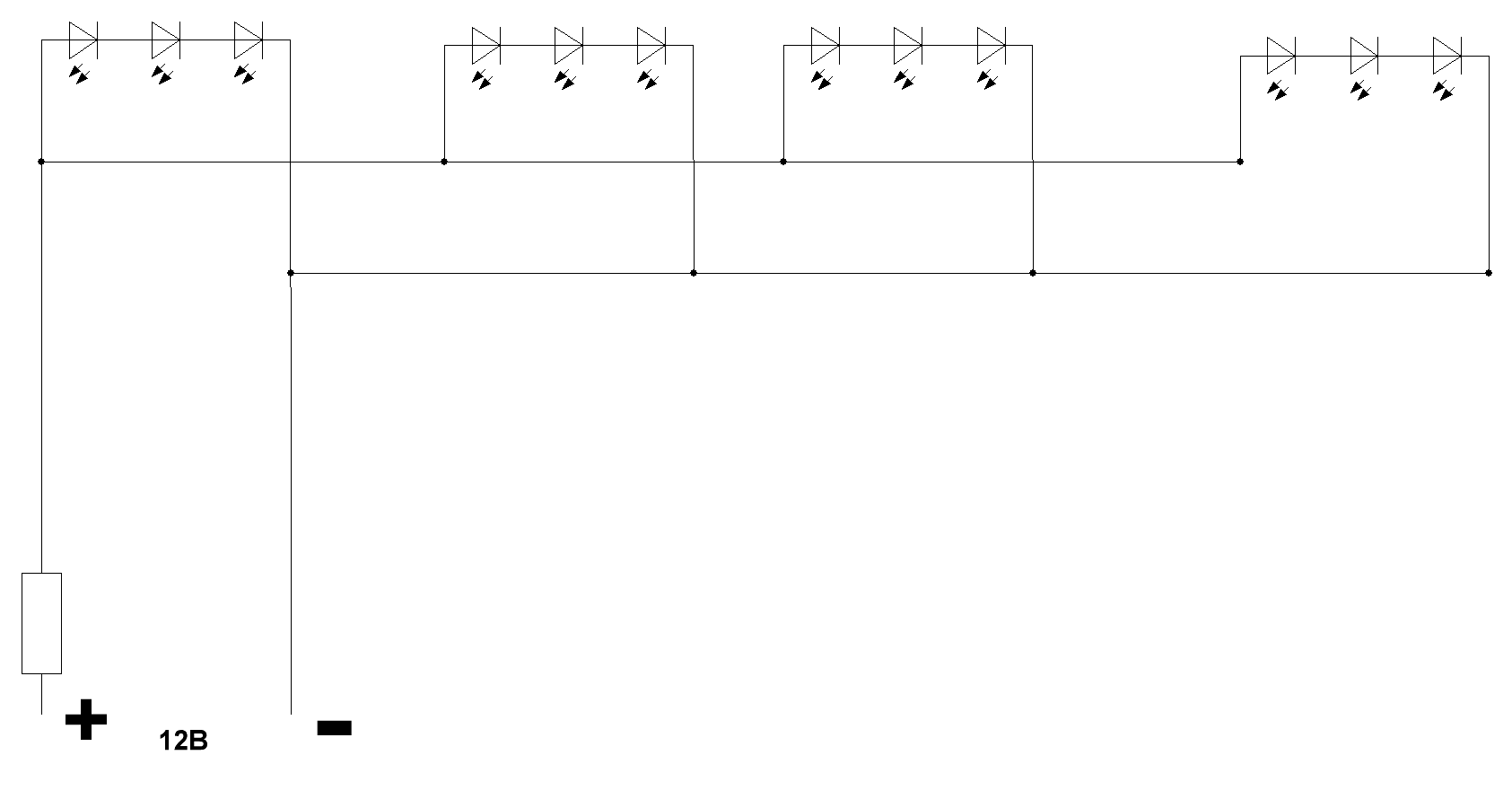

Короче, сделаю до конца свой скутер, заведу и замерю напрягу, при заведённом двигателе...:)
И если поставить, например 250Ом, то от 12В будет тусклее чем от 13в??:)
А если 200Ом поставить? Должно, наверное, тусклее светиться
Да ставьте сразу килоом, чтобы наверняка! :)
По делу: ссылку на калькулятор я уже давал. Хотите, чтобы все овцы (светодиоды то есть) были целы? Узнайте максимальное напряжение на Вашем скутере (подсказка: надо его (напряжение) измерить при минимальном числе включенных потребителей, полностью заряженном аккумуляторе и на высоких оборотах двигателя), точную величину падения напряжения на Ваших светодиодах (методу описывать лень, можно легко найти поиском) и вперёд - считать резистор.
А если хотите, чтобы ещё и волки были сыты (в смысле - чтобы при любых условиях светодиоды светили максимально ярко), то вместо резисторов придётся применять стабилизаторы тока. Либо стабилизатор напряжения, но вместе с резисторами.
И ещё: учтите, что такие довольно частые неисправности, как плохой контакт на клеммах АКБ или вышедшее из строя реле-регулятор приводят к значительным превышениям напряжения.
Вобщем нет ещё возможности проверить максимальное напряжение:(, т. к. скутер ещё не собрал. Завтра еду в город, куплю резисторы на 250Ом и диоды, ими же можно в случае чего сбить напрягу??:)(если да, то на сколько именно они нужны, 50 5А хватит??)

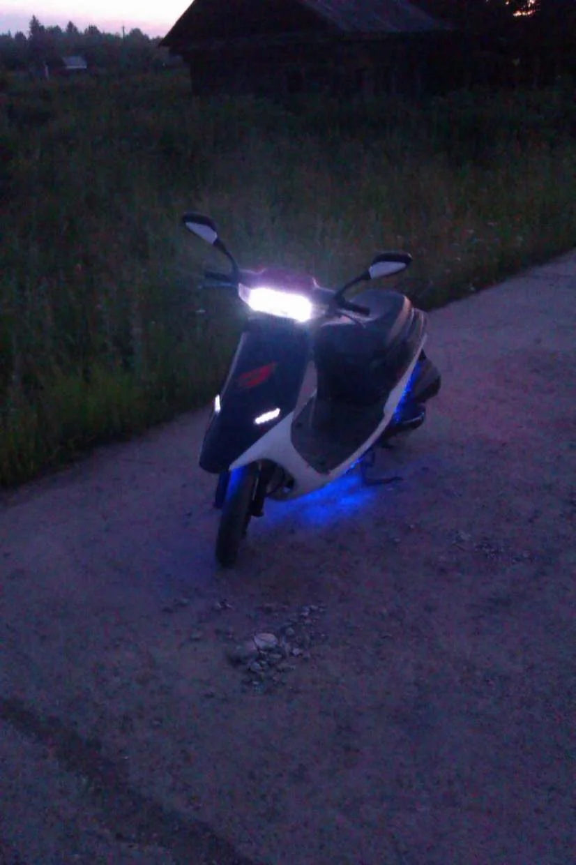

Во что получилось.
резисторы на 270Ом
