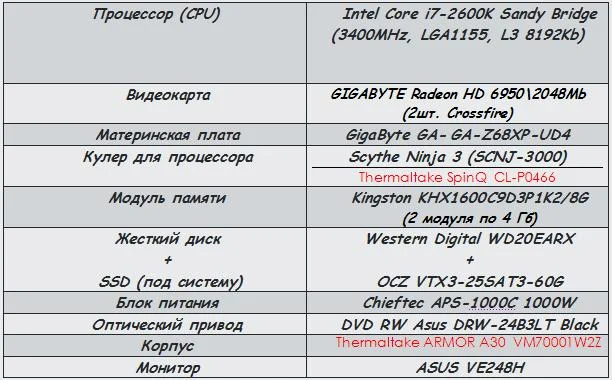

Доброго Времени суток.
Послушал ваших советов подумал, почитал разные статейки. Особенно про Crossfire долго думал.(и в правду 6950 в связке дают мощные результаты):tehnari_ru_674:
К делу:
Когда составил конфинг, стал думать про корпус. Нашел один. ОЧЕНЬ понравился, НО. Minitower.
Нужны еще ваши советы Влезет ли в данный корпус Thermaltake - Russia - ARMOR A30 - VM70001W2Z
вот такой кулер?
Thermaltake - Russia - SpinQ - CL-P0466
А если влезет, то сможет ли охладить CPU?
Да и вообще части системы в целом. влезут ли?
Просто очень уж мне корпус понравился, да и вентилируется он достаточно грамотно.
Хотите - берите. НО. FullTower намного лучше будет охлаждать систему, да и проблема с проводами не будет такой острой.
А как вам вариант 6990 с фулковером?
