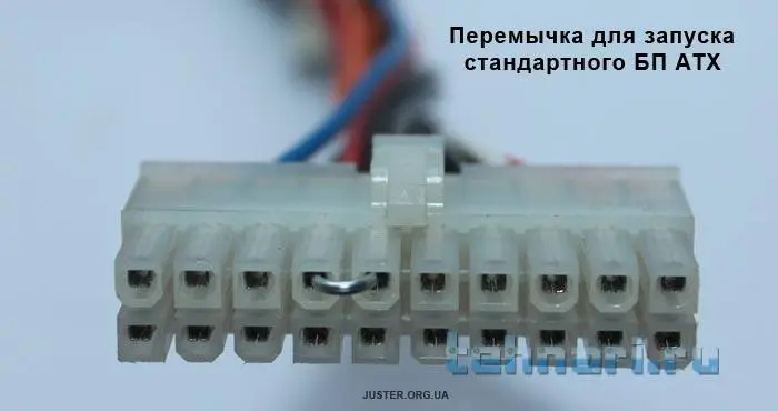

Очень просто. Подключаешь к выходу "+12V" и всё.Как подключить компрессор к этому БП?
Я тоже было так думал, желтый на плюс, чёрный на минус от моллекса. Вот токлько БП без материнки работать совсем не хочет.Очень просто. Подключаешь к выходу "+12V" и всё.
IronArgument, поторопился ты с ответом.Чёрный с зелёным просто замкнуть
не всегда так, на многих серый с черным замыкать надо..Чёрный с зелёным просто замкнуть нужно.
