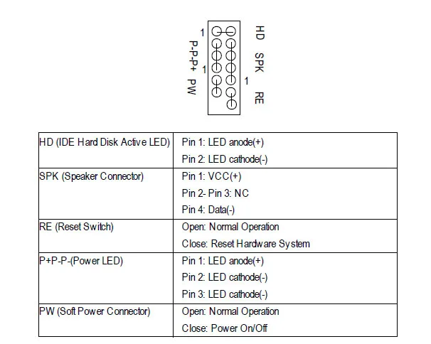

Подскажите пожалуйста, куда подключать индикаторные лампочки на передней панели от HDD и и ещё лампочка со значком в виде лампочки?
Мать Gigabyte GA-6IEM
Заранее спасибо!
Не могу открыть этот файл, подскажите как-нибудь ещё?
Вот скриншот:
    23.4 KB · Просмотры: 345
Валерий, Подключил, большое спасибо за помощь!
Да не за что!
