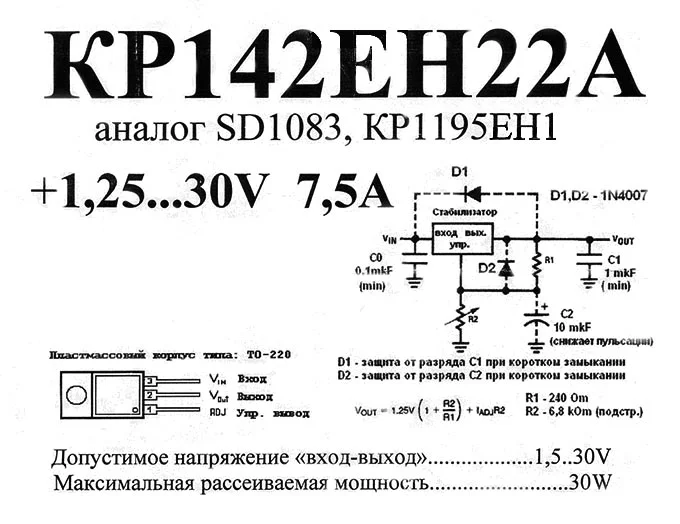

Здравствуйте! Нужен стабилизатор напряжения типа Крен, на 18,5В - 3,5А. Если такой существует, подскажите пожалуйста его маркировку, желательно отечественный, но можно и импортный.
Заранее спасибо!
Регулируемый БП.
    46.6 KB · Просмотры: 9,020
А есть не регулируемый Крен на 18,5в? (например как на 12в или 9в)
Стандартный ряд напряжений: 3,3; 5; 6; 8; 9; 12; 15; 18; 24 В.
А какая маркировка у крена на 18в? И сколько максимально ампер он может выдать?
Если я правильно понял, его маркировка КР1157ЕН1802, а он что всего на 0,1 Ампера?

А крена на 18В и 3 Ампера не существует?
А не подскажете, ноутбук потянет на кренке на 1,5А? Ноут не особо мощный, проц 1.8GHz.
У меня работал на КР142ЕН12А, поставленной на радиатор от Pentium III с вентилятором.
