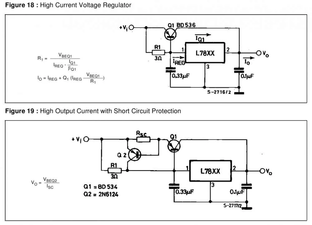

P.S. Честно говоря сомневаюсь что покупной БП для ноутбука реально выдаёт 3,5А.
Вот, выковырял из DataSheet:
А сколько по этим схемам будет вольт и ампер?
Зависит от применяемого транзистора и считается по приведённым на картинках формулам.
