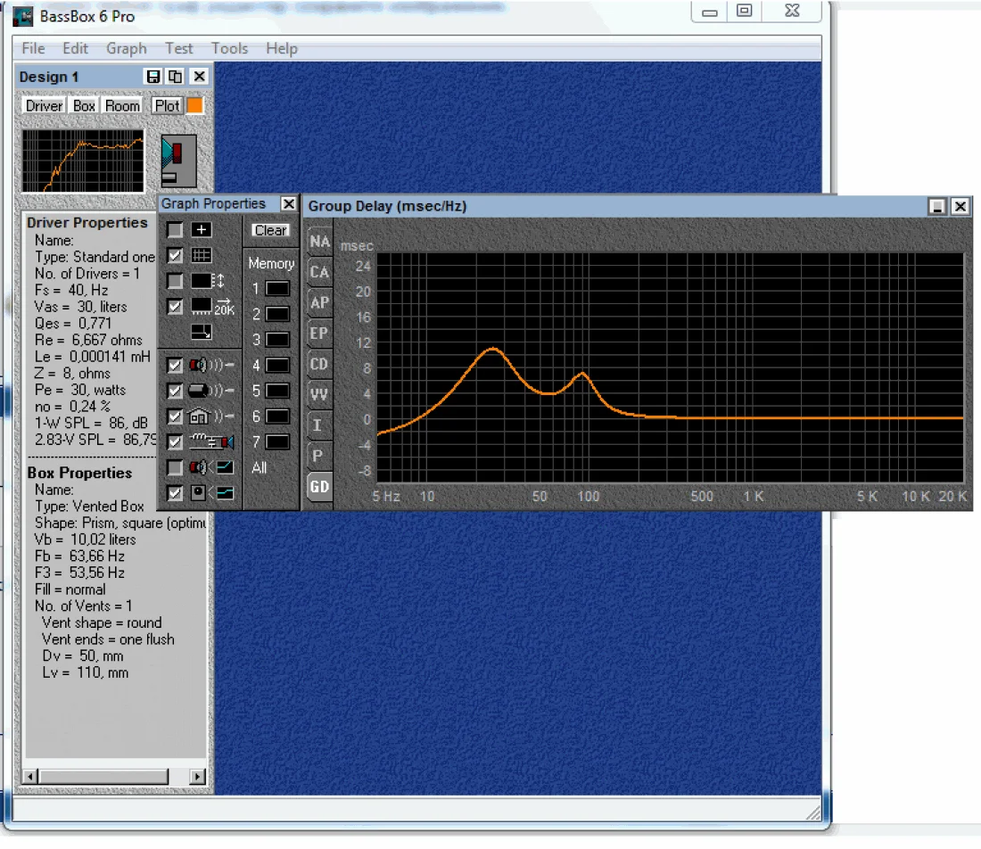

Vas этого динамика равен 30!!! Я просто поспешил и ошибся! В преть Буду осматрительней)

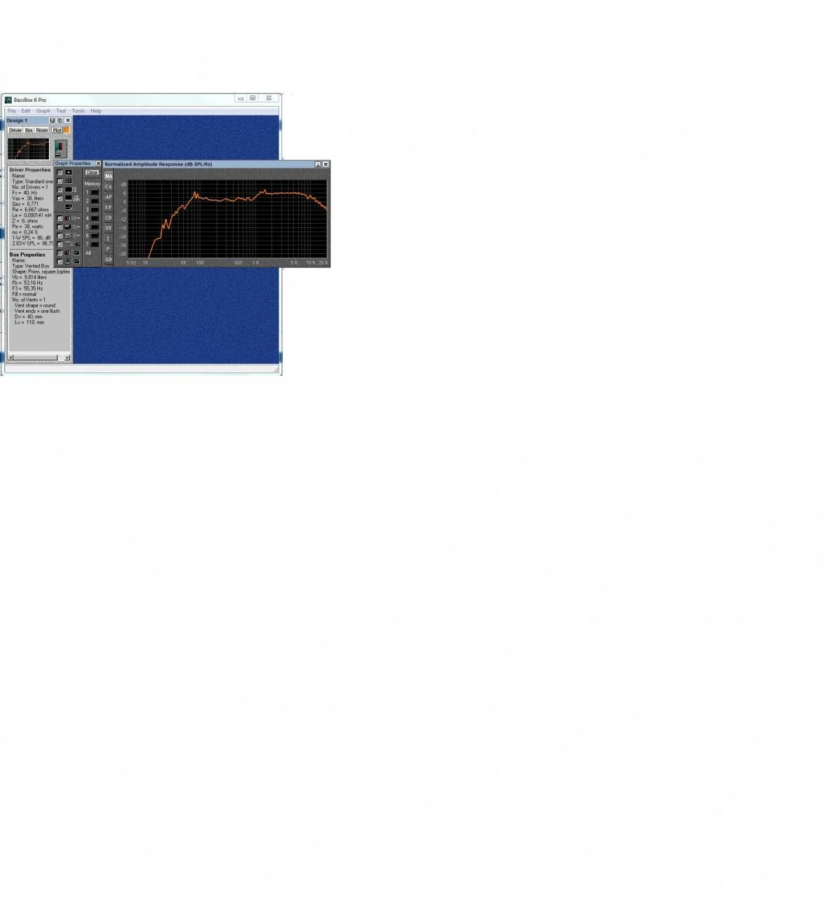

вот диаграммма получилась в 10л объема

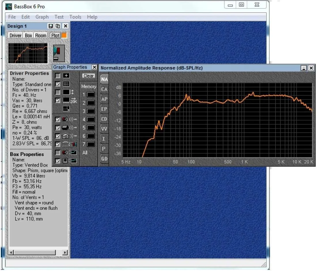

вот диаграмма

Нормально.
Но это все теория, нужно использовать измеренные параметры конкретного динамика.
Ну я вроде по паспорту динамика писал все и в интернете люди измеряли ! Что нарыл то и написал) должно примерно совпасть я думаю?

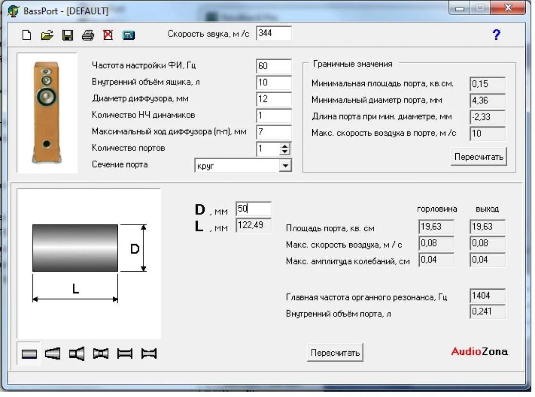

Кстати немного вернусь назад про фазик ! Получилось диаметр порта 50 мм а длина 120мм 62 hz, что скажете свистеть не будет?
И вправду магия))) Только я еще не волшебник) Я только учусь)))
