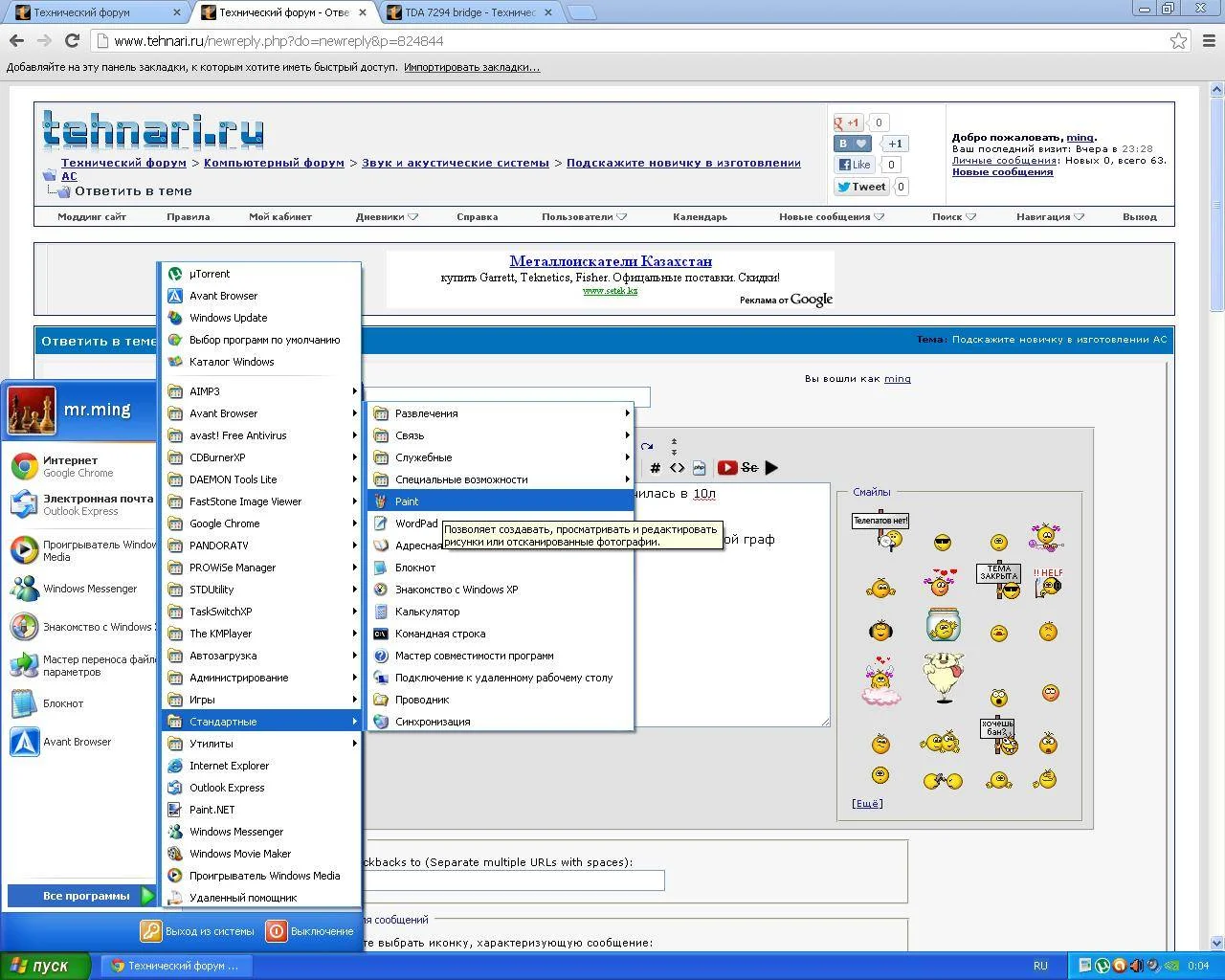

Выбрав нужное окно, нажмите PrtScrn(prin scan), и через любой граф редактор сохраните изображение.
Например:
если удерживая альт нажать принтскрин то будет сделан снимок выделенного окна программы, а не всего экрана, и не нужно будет обрезать лишнее

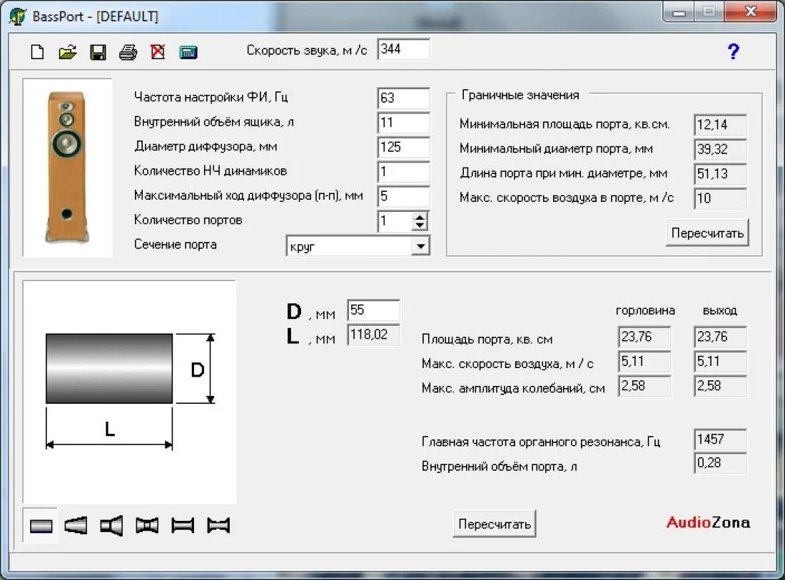

чет скорость в трубе маленькая получилась, а ход диффузора точно 7?

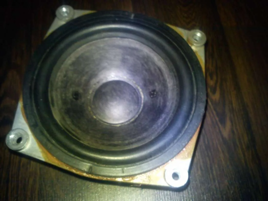

афтор хотя бы выложил фото своего чудо ГДНа

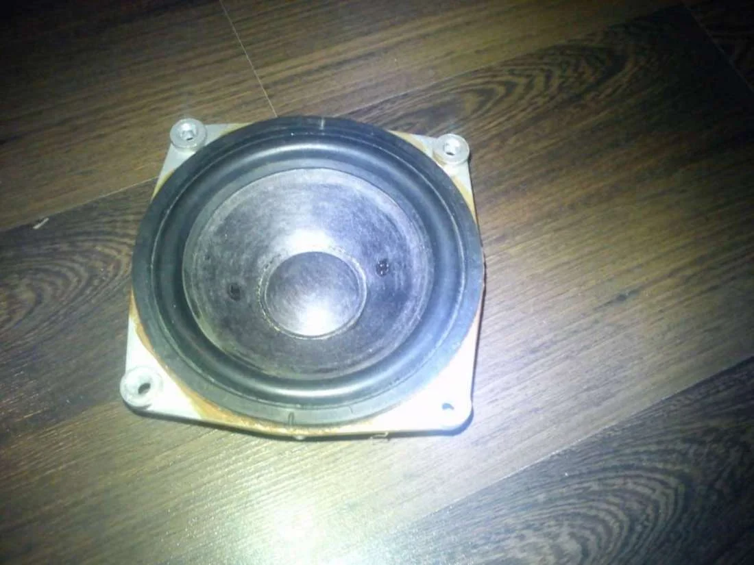

Ход не знаю если честно он уже стоял такой!)Я такого параметра не где не нашел!
Есть только вот что:
Технические характеристики
Эффективный рабочий диапазон частотГц40 ... 5000 Уровень характеристической чувствительности, не менееДб86 Рабочая мощностьВт15 Неравномерность АЧХДб12 Полный коэффициент гармонических искажений при подведении мощности, соответствующей номинальному звуковому давлению , %, на частотахГц ниже 1000 6 выше 1000 3 Номинальное электрическое сопротивлениеОм8 Предельная шумовая (паспортная) мощностьВт25 Предельная долговременная мощностьВт30 Предельная кратковременная мощностьВт70 Частота основного резонансаГц40+-10 Полная добротность 0,35+-0,5 Эквивалентный обьемм30,008 Габаритные размерыммd160x78 Массаг1400
Сведения о конструкции звуковой катушки
Марка проводаГцПЭВТ-1 Диаметр проводамм0,224 Количество слоев намотки 2 Количество витков в 1-ом слое 61 Количество витков во 2-ом слое 56 Омическое сопротивление катушкиОм6,7+-0,4 Высота звуковой катушкимм22,5 Внутренний диаметрмм25,4 Внешний диаметр , вместе с намоткоймм26,6

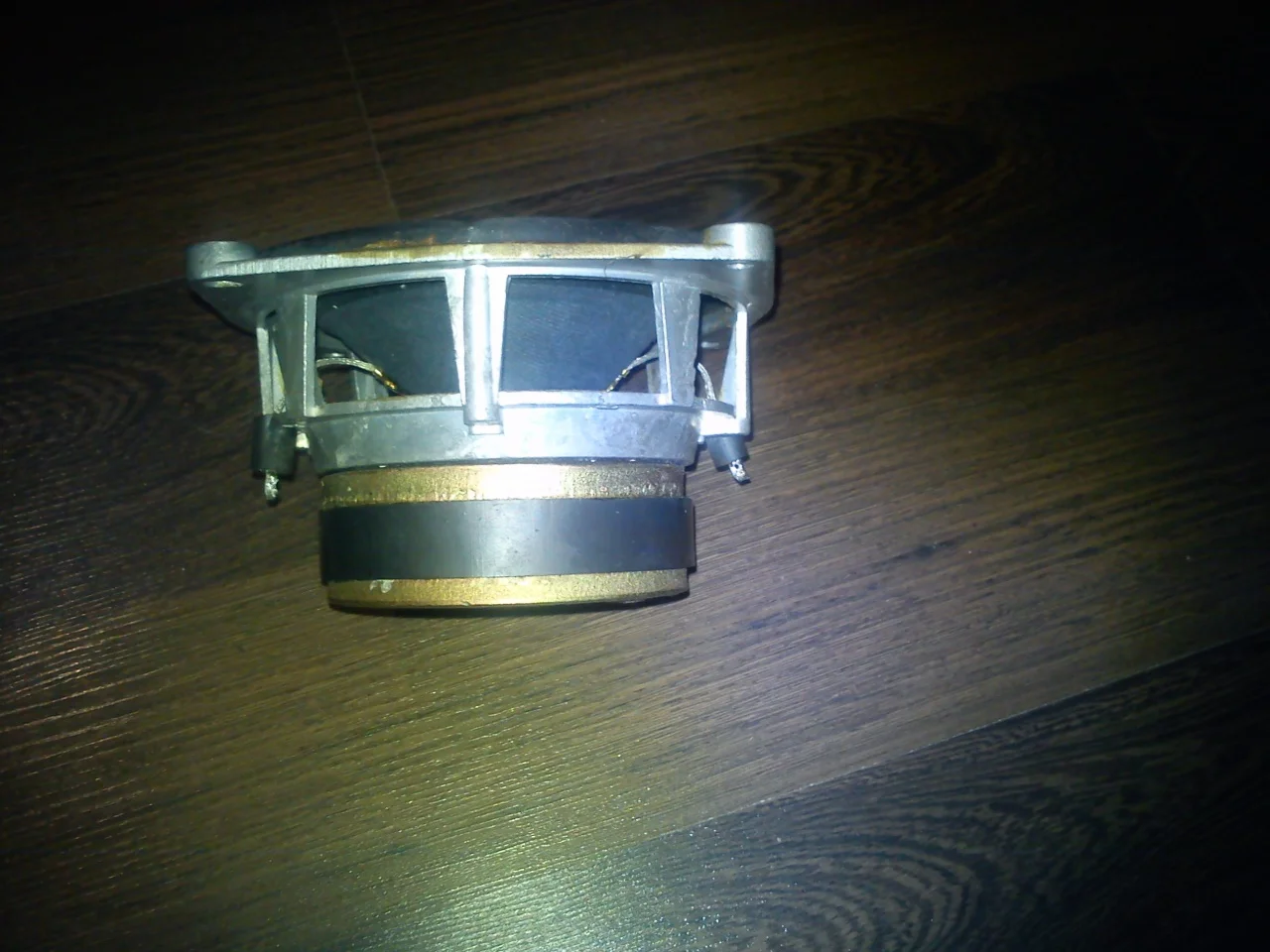

А по магниту не скажешь, что это тройка. У троек магниты очень большие.
диаметр дифузора верно укажи. И объем уточни, то 10л то 16.
Сегодня нашел ошибку! Люди подсказали что у 25 ГДН 3-8 большие магниты и диаметр 160! У этих 125 диаметр на магните написано было 8Ом карандашем! Динамики мной не разу не использовались даже не помню откуда они у меня! Были в коробках картонных! ! На 2-х динамиках была бирка 25 ГДН 3-8 !
Получается что все расчеты были зря!?!? придется переделывать!
Да ладно, что-то попутали твои люди, 25ГДН1 и 25ГДН3 отличаются лишь магнитами.

в идеальном состоянии)))
после
лет 10 наверно)))
Ну ну. Центр. шайба засохла поди. Размять динамики нужно, это минимум. Для определения хода нужно механически сдвинуть диффузор от пика до пика и прикинуть по линейке.
после
Понял спасибо щас измерю!!!! Включал играют нормально не хрипят! На вид отличные!
после
Кстати узнал модель динамика ( 25ГДН-1-8-50 )

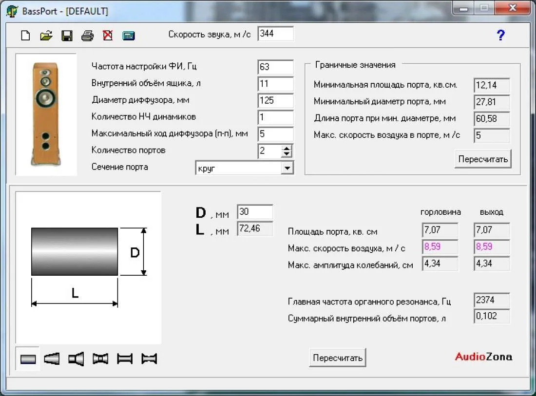

Измерил пики получилось примерно 5 мм от нижнего до верхнего в сумме!

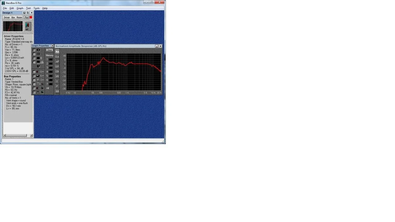

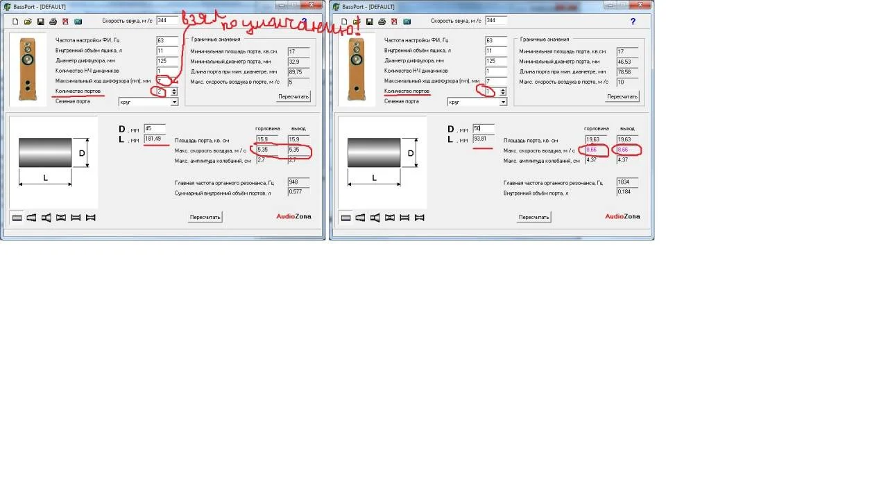

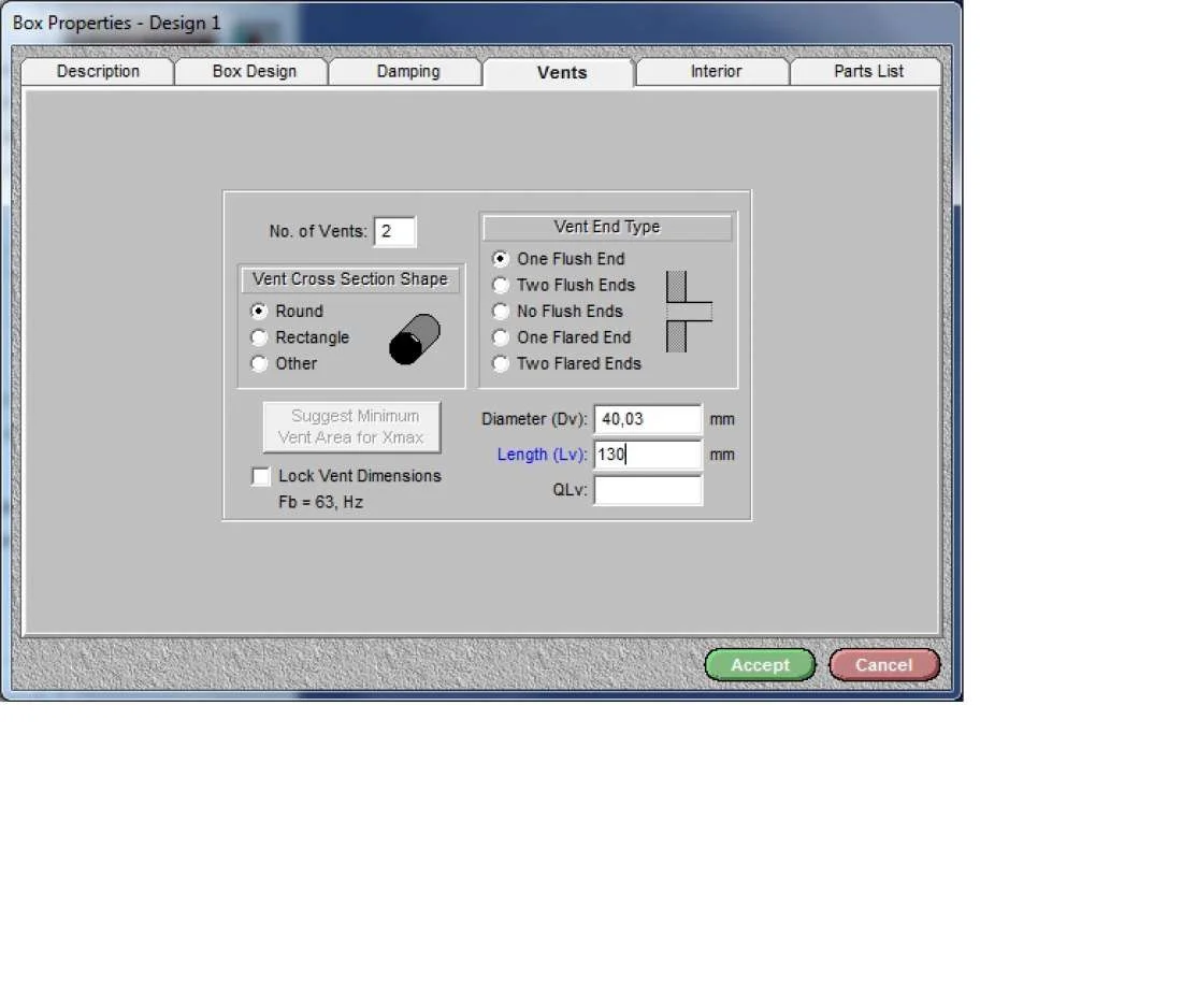

вот что получилось при измирении в Баспорт:
Какой подходит больше параметр? Подскажите!

на сколько герц надо настроить?

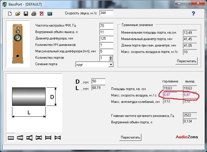

Трубу то нашел? Нужно по факту делать. Если сантехническая то у нее диаметр не 55 мм.
Настроить герц на 70, а потом укорачивать постепенно - чтобы не было гудения.

да планировал сантехническую) про диаметры их пока не в курсе "как то не приходилось сталкиваться!"
До кроссоверов еще пока не дошел все по порядку)

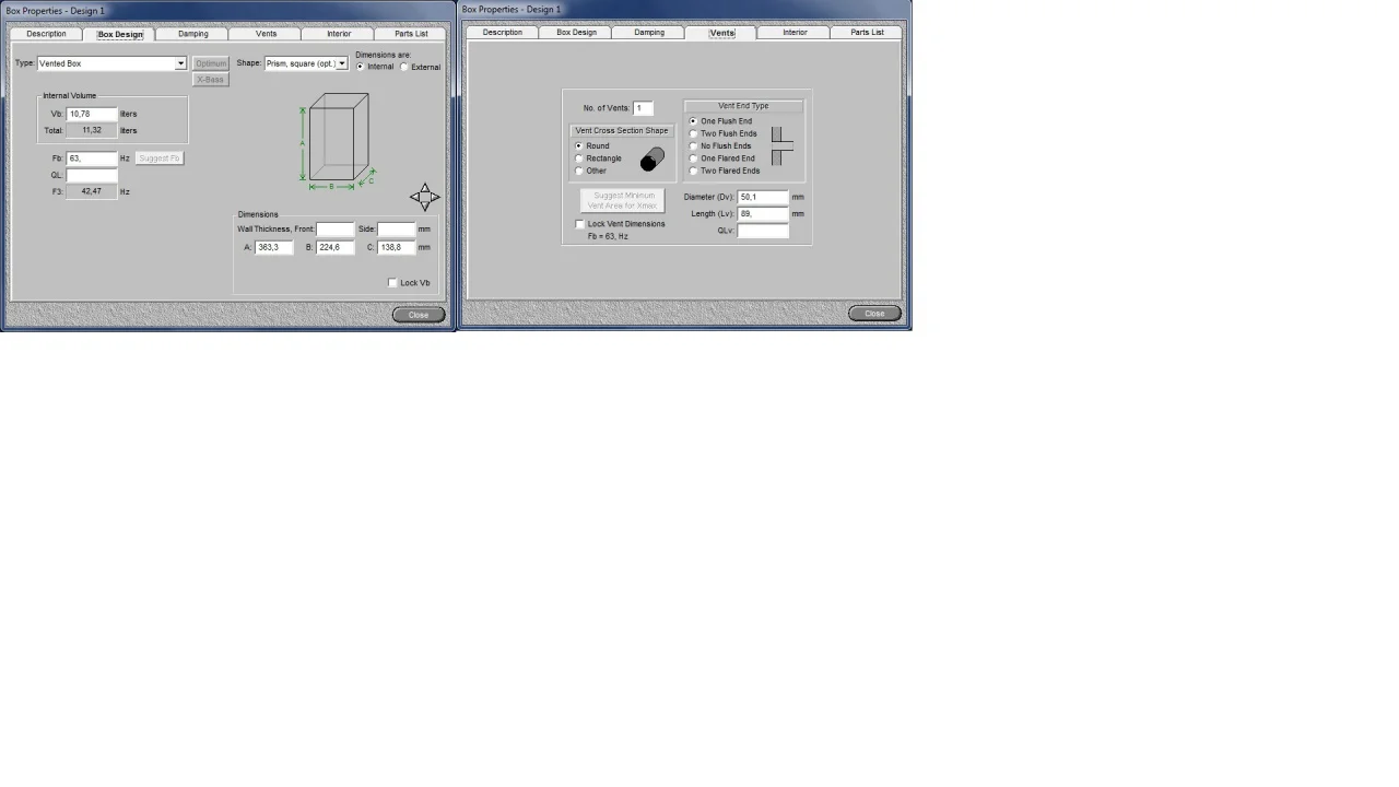

То есть если я правильно понял если будет фазик издавать призвуки то его надо укорачивать?
Вот на 70 герц так?
