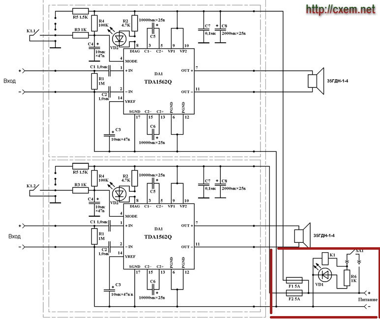

Подскажите по схеме
ЭлектRoniк
5 Янв 2011
55
Подскажите по схеме
что выделено
    38.4 KB · Просмотры: 278
Как я понял то что вы обвели это: выключатель SA1 который подает напряжение на катушку реле K1, реле срабатывает и замыкает контакты К1.1 и К1.1, что включает усилители.
Если говорить проще, то это "включатель"(и выключатель) который выдерживает большой ток:D
По идее эта фигня нужна чтобы управлять включением усилителя с помощью маломощной кнопки или тумблера.
