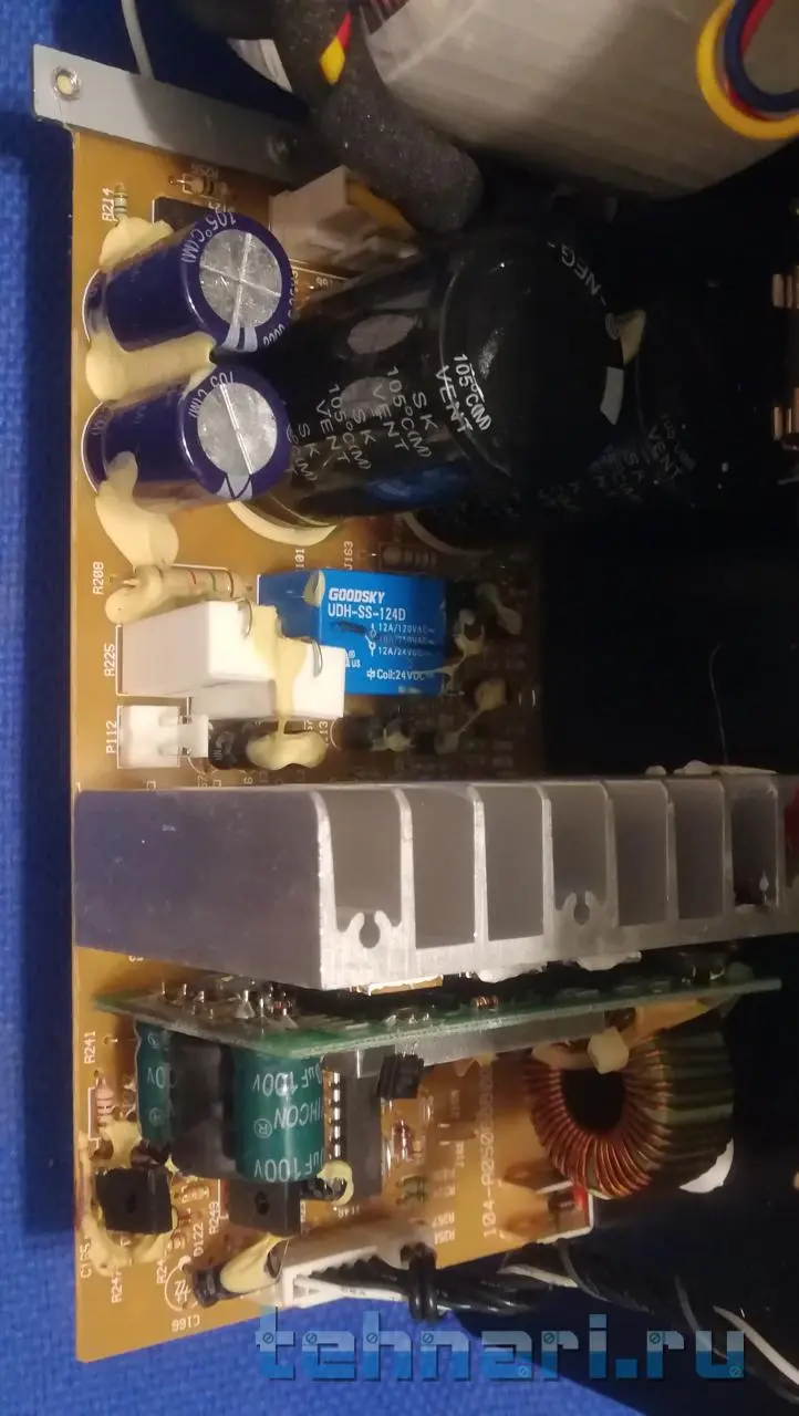

Всем привет!
Дома есть активный саб JBL. В какой то момент просто перестал играть. Выходит из стендбая (лампа с красного на зеленый загорается на нём), но звук отсутствует. Разобрал, посмотрел усилитель, визуально ничего горелого не обнаружил. Нашёл сервис мануал, стал разбираться понемногу.
и проверять питание по порядку. Нашёл место где питание прерывается- перед преобразователем из переменного напряжения на постоянное (диодный мост DB103G). Переменное напряжение прерывается на двух резисторах по 1 ом каждый. Я приобрел резисторы на 1 ом, перепаял, включил саб в розетку, замерил напряжение на выходе конденсаторов - 60вольт как и положено. Т.е. до диодного моста приходит переменног, нормально преобразуется и подаётся на конденсаторы. Собрал саб, проверил - звук пару секунд был и снова замолчал. Разобрал, обнаружил что 2 резистора опять перегорели - не звонятся. Возможно это какие то предохранительные резисторы. По чертежу R255 и R256.
Подскажите, если не затруднит, пожалуйста в чём может быть проблема в этом случае? Что следует проверить ещё для понимания причины сгорания резисторов? Я не очень разбираюсь в электронике, простые проверки с помощью мультиметра могу сделать, выпаять детали и т.д. :)

Сгорают оба резистора? Если оба, то схемотехнически проблема может быть только в неисправности моста D124. Попробуйте заменить его
А я в схеме порылся, поэтому и берусь утверждать это. С оговоркой "схемотехнически". То есть не исключаю перетертой изоляции, отвалившихся, и замкнувшихся на что-то другое, проводов, замыканий выводов близко расположенных компонентов, и т.п. :)

Совершенно верно, именно 2 сразу сгорело, и после них диодный мост DB103 (деталь на схема D124). А после этого диодного моста 2 конденсатора стоят. Никаких порваных проводов, висячих гирлянд и прочих "близкорасположеных" компонентов совершенно точно нет. :) Фотку самой платы сделаю.

Могут ли находящиеся после этого диодного моста D124 конденсаторы, либо находящиеся ещё дальше по пути следования дорожек Q116, Q117, Q118 и диод D122 влиять на то, что стоит ПЕРЕД диодным мостом D124.
Понимаю, что в мануале всё черным по белому написано:
Если нет +/- Vcc, то смотри диодный мост D124.
Я к тому, что если я перепаял резисторы на новые, включил саб в розетку, включил тумблер ON и, не подавая сигнал на коаксиальный вход, напряжение +/-Vcc есть и резисторы не перегорают. А вот включить звук и они тут же горят...
Щас поищу информацию можно ли проверить диодный мост не выпаивая (или только выпаивая) с помощью простого мультиметра. Менять друг за другом детали считаю не совсем правильным, если есть методы сначала проверить хоть как то. :)
Ждёмс , проверьте кондёры для начала 170, 171.
Проверял конденсаторы внимательно осмотрев и потыкал мультиметром в режиме омметра. :)
Большие конденсаторы C168 и C169 в режиме омметра сопротивление доходит примерно одинаково у обоих до 670 ом, а маленькие конденсаторы C171 и С172 в режиме омметра (селектор на "лимит 2 кОм") набирают показатель свыше 2кОм каждый.

Ну пока только разобрал усилитель, осмотрел платы, скачал мануал, нашёл докуда именно доходит ток по усилителю, нашёл сломанные резисторы, купил новые, впаял их, в результате получил опять сгоревшие резисторы. :)
Вот, теперь диодным мостом заниматься буду, конденсаторами и всем что потребуется по ходу ремонта. :)
Вот эти резисторы горят ? выпаять мост , собрать на 4 диодах временно .
