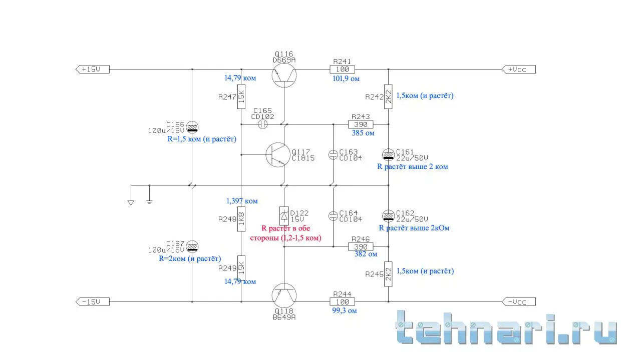

Подскажите пожалуйста по схеме усилителя в сабе.

Поставь вместо горелых резисторов временно примерно на 10 Ом 2 Вт и замерь напряжение на R241, R244. Падение напряжения на обоих должно быть не слишком большим и примерно одинаковым.
Если на каком-то падает много - ищи в соответствующем плече, но уже после эмиттеров регулирующих транзисторов Q116 и Q118, что потребляет большой ток. В самом узле почти невозможны серьёзные утечки, если нет соплей.

Вчера измерил всё что указал на схеме. Диод - это нормально что он в обе стороны "звонился"? Знаю что для проверки диода его обязательно надо выпаивать, чтобы контакты в воздухе были, но хотя бы так для начала. :)
И правильно ли я понимаю, что горят резисторы из за бОльшего тока (чем положено) и это вызвано каким то чрезмерным потреблением после злополучного моста D124? То есть на каком то элементе короткое замыкание?

Будет ли полезно (за отсутствием резисторов), выпаять транзисторы q116, Q117 и Q118 и проверить их мультиметром на предмет брака или они вообще ни при чём?

Сами транзисторы скорее всего ни при чём. Лампочки автомобильные найдёшь? Попробуй их вместо резисторов.
Это стабилитрон, его надо проверять в простейшей схеме, а не напрямую пробником.

У Вас по питанию +- 15 В проблема , я не понял причём здесь выхлоп на мосфетах , можно хоть обмотки на выхлоп накоротко замкнуть резисторы при этом на обмотках +- 15 которые они питают никак не вылетят .
Измерил:
на выходе диодного моста DB103G напряжение 56.6 вольта.
на резисторе R241 напряжение 2.61 вольта,
на резисторе R244 напряжение 2.44 вольта.
Транзюки 118 , 116 не греются ?
