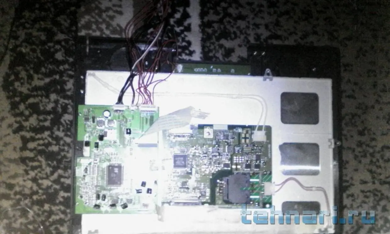

Уважаемые форумчане ,подскажите распайку этого чюда,может кто знает tehno015
Есть идея подключить матрицу от портативного DVD к пк. Не могу найти распиновку на это

В том то и "прикол " что матрица не "голая". Я подключал rgb кабель и он выводил изображение. сейчас скину фото сея устройства
Слева плата с чипом о котором я говорю.там же имеется тот резьём VGA(точнее коннектор) с права мозги самой платы

у нас недопонимание. я хочу подключить НЕ через USB, а через VGA . штекер и разьём miniUSB используется просто как коннектор здесь. Судя по даташиту у данного чипа есть аналоговый VGA вход. Вот и мне и нужно понять как подключить обычный VGA к 6 пиновому что выведен здесь

USB разъём тут просто как коннектор. По даташиту чипа обозначен как аналоговый вход VGA(если я правильно понял даташит на чип). подключал данное чюдо от "тюльпана " VIDEO, один (внешний ) на землю ,второй (провод выходяший на штекер,середину) к двум контактам обозначенных на плате как Y/R и Y/G

подключила данное чюдо от "тюльпана " VIDEO, один (внешний ) на землю ,второй (серединный) к двум контактам обозначенных на плате как Y/R и Y/G
Гениально... От одного тюльпана - и B-Y и R-Y (как я понял Ваши обозначения)?!
Тем более - что их нет в VGA сигнале...
Наверное - ничего не получилось...

Ну возможно данный чип умеет работать не только с VGA? S-video к примеру думаю он поддерживает а то что я подключил это один из его "входов"
Насчёт обозначений написал вам прямо с платы.Ну и USB порт..на его месте мог быть HDIM к примеру .разница что использовать для "вилка-розетка"
Да не профессионально,но попробывать то можно:preved:
Ладно поставим вопрос по другом. Какое минимальное количество каналов нужно для работы VGA?и какие именно? к примеру канал красного плюс его земля,синий и его земля, зелёный и его земля. какие ещё каналы нужны для работы?
R, G, B, H-Sync, V-Sync, GND.
ещё бы найти схему на эту плату ksd1180m_mst717_v1.2
