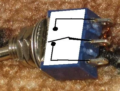

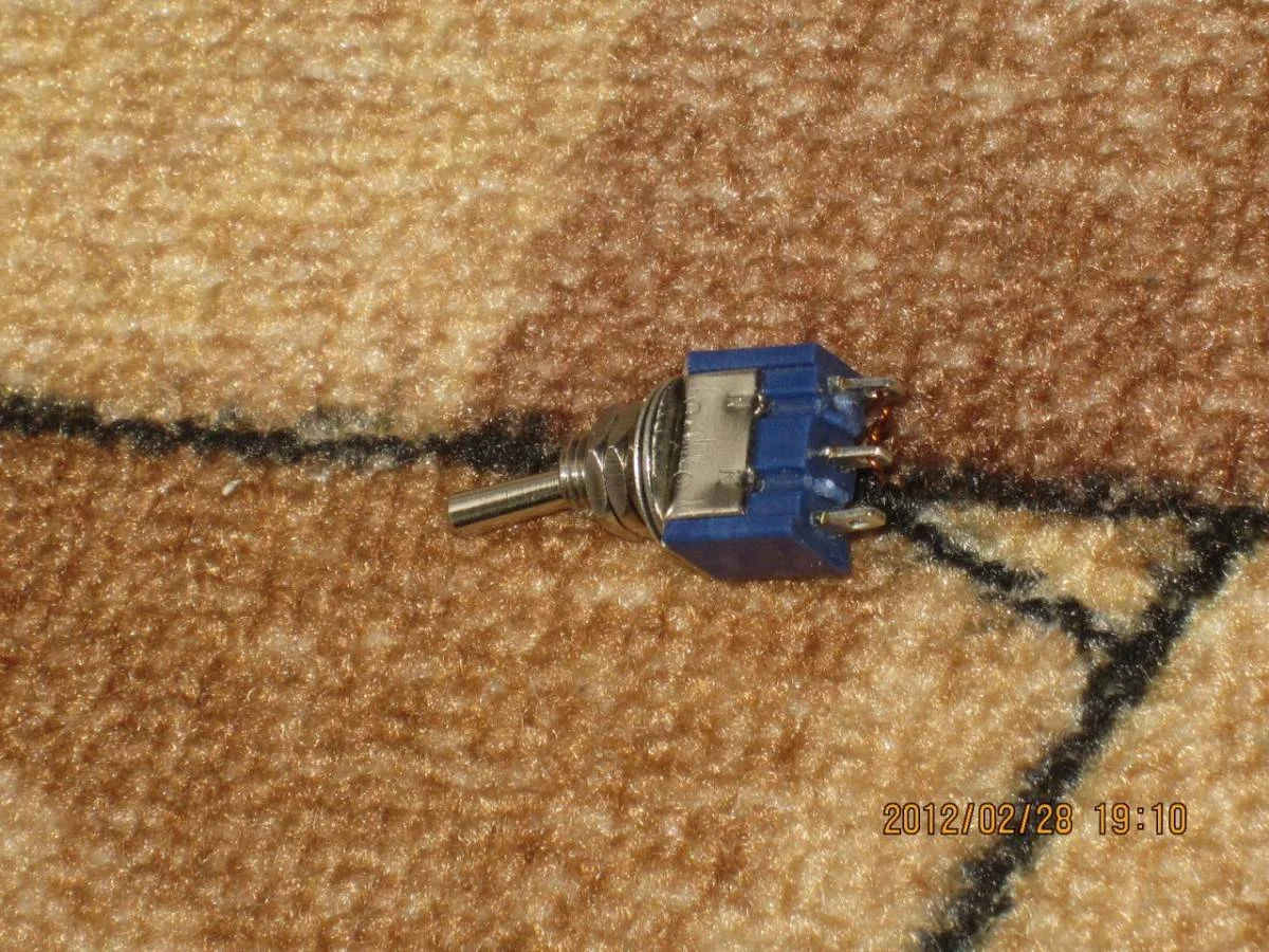

всем привет, вот такая проблема: решил поставить тумблер на подсветку а как его подключить ни где не найду, тумблер выглядет так:
    241.8 KB · Просмотры: 998
обычно центральная нога вход а левая и правая выходы проверь ничего страшного не будет
Используешь средний и любой крайний контакт. Ставишь в разрыв плюсового провода питания подсветки.
почему то не работает : если я на 3 вольтах проверяю должно вить работать(а подсветка от 12 вольт)
Может тумблер неисправен? прозвоните мультиметром.

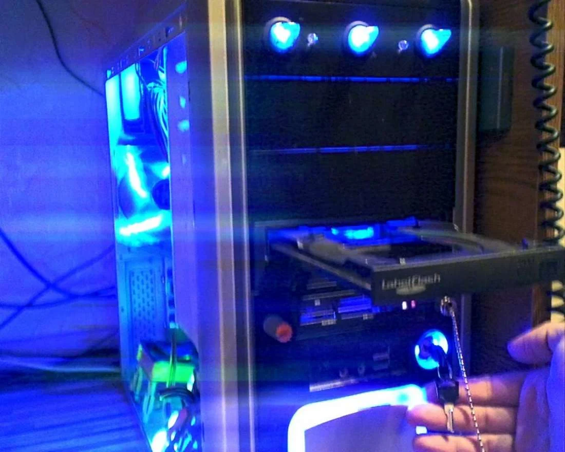

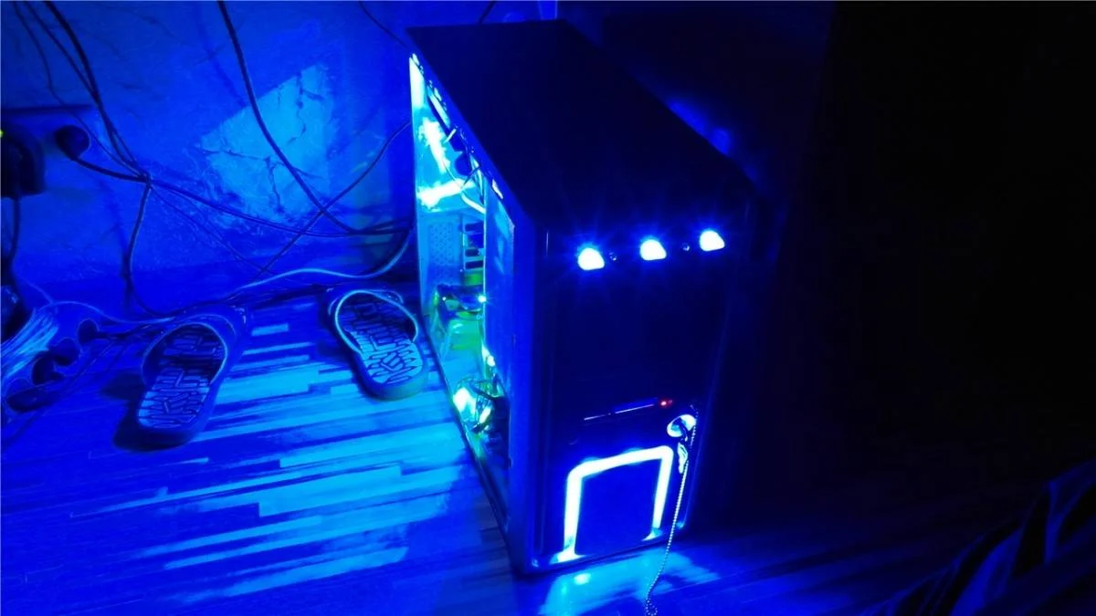

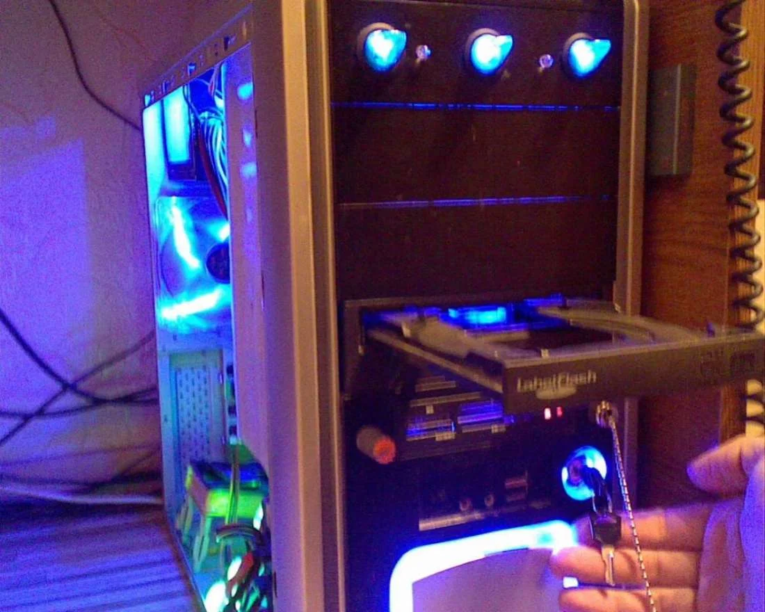

У меня вот так сделано. И мне нравиться. А это главное. Ключ с замком, купил на "Птичьем рынке" за 25 рублей. :tehnari_ru_038: Тумблеры тоже 12В, но как посмотрел на то как они светят, сразу переделал каждый, поставив внутрь по 1 светодиоду с резистором. Первое фото с цифровика самсунг, вторые две с веб камеры, до и после небольшой обработки. :tehnari_ru_509:

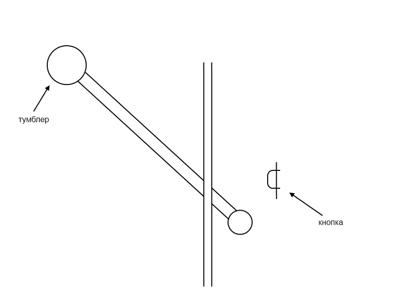

Извините за подпольность рисунка, рисовал на работе, а потому кривоватость "пэйнта". безконтактный тумблер.webp
думаю безфиксаторные тумблеры работают по такому же принципу:
по середине находится обыкновенные элементы кнопки, или же просто контакты. При изменении положения тумблера в середине хода образуется замыкание цепи, в конце хода цепь размыкается. Собсно моя картинка иллюстрирует нажатие простой кнопки ходом тумблера.
Все остальные тумблеры (3-х контактные) обычно смещают центральную пластину к противоположной (т.е. тумблер вниз - контакт сверху), тем самым замыкают цепь до тех пор пока не изменится положение тумблера.
Если использовать стандартный тумблер, то нужно рисовать схему.
