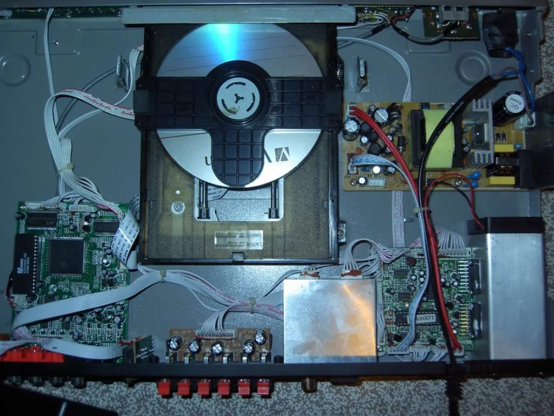

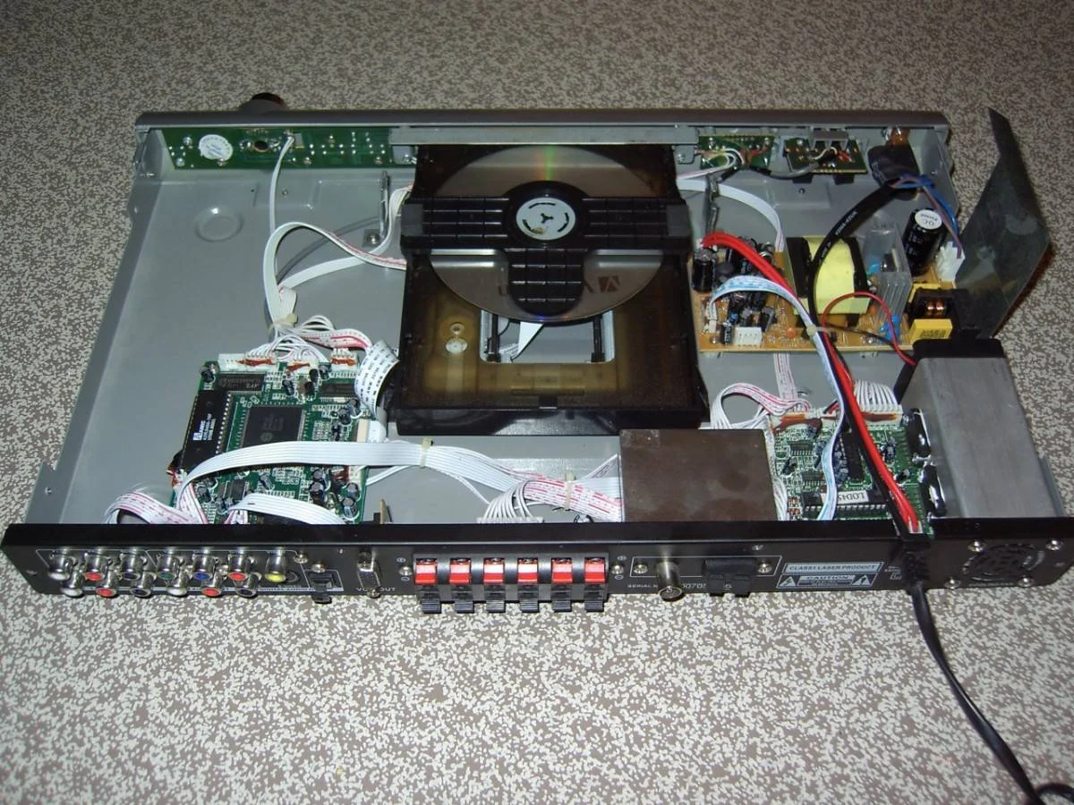

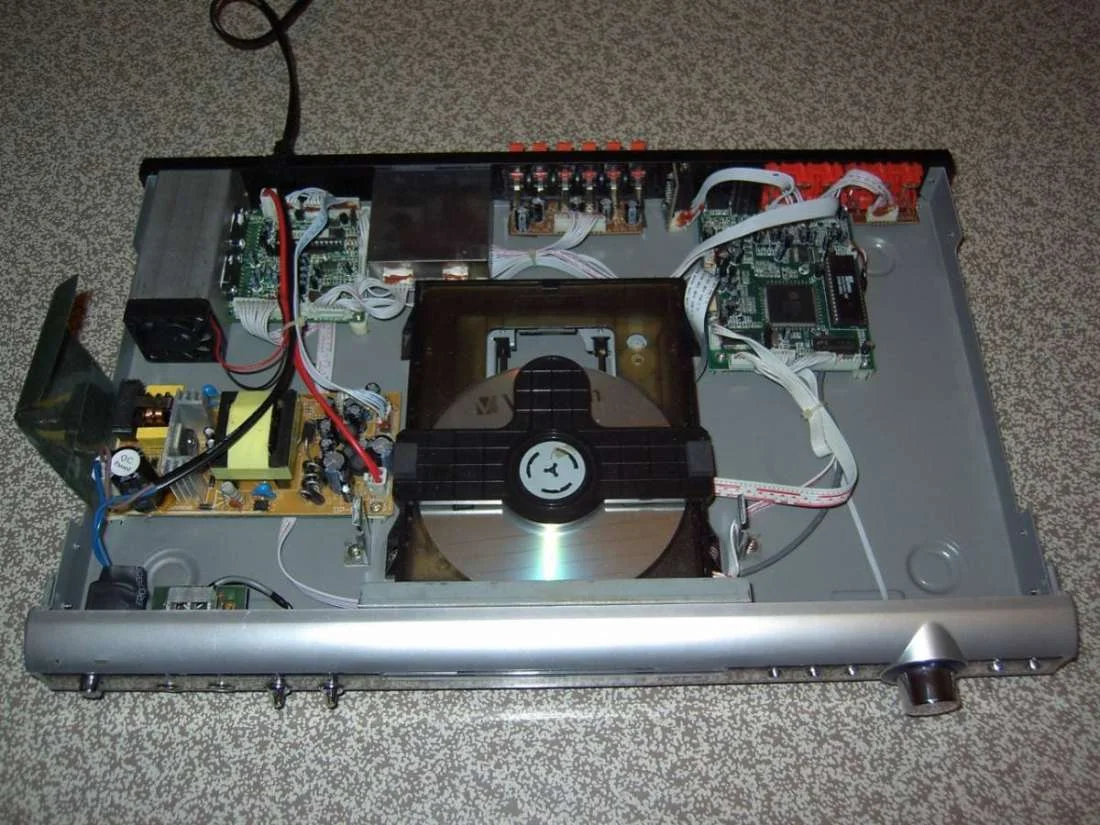

А понту от домашнего кинотеатра, если на нем можно только диски смотреть/слушать, когда есть компьютер, к которому все это добро и нужно подсоединить, а отдельный ресивер стоит минимум 6т.р. Вот и приходиться изобретать велосипед, да и что бы не изобрести если в комплекте есть двд плеер.
Я даже не представляю как это можно по фото определить, сам бы запутался, посидеть покрутить надо, да и прозвонить. А вы так по фото :) Кстати, я так понял регулятор громкости в этом случае придется самому изобретать? Попозже выложу резулультат работы.
гоните!подключаешь кинотеатр к кому и используешь его как усилитель!

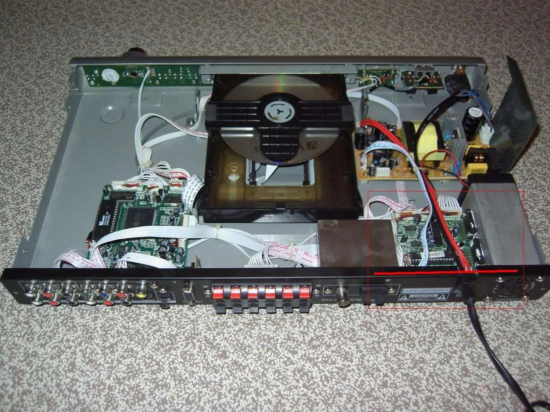

фото задней анели кинотеатра в студию пожалуйста!
    93.2 KB · Просмотры: 208
вот уроды китайские:tehnari_ru_744:
найдут же чем удивить!
на передней панели гнезда под 2 микрофона?
Да, но даже если через них заливать, никак 6 каналов не получиться, максимум 2, т.к. микрофонный насколько помню двухжильный
блин,по фоткам не удобно разбираться...
Возник небольшой вопрос, в аудиокабеле еть так называемый плюс и масса. Где мне массу брать с микросхемы?
Что-то не очень получилось, работает но колонка начинает играть при замыкании на любую из ножек (на любую из 10), причем играет так же слабо как при простом замыкании (т.е. без усилителя) :(
а не пробывал подключаться в соответсвии с обозначениями на самой плате усилителя?

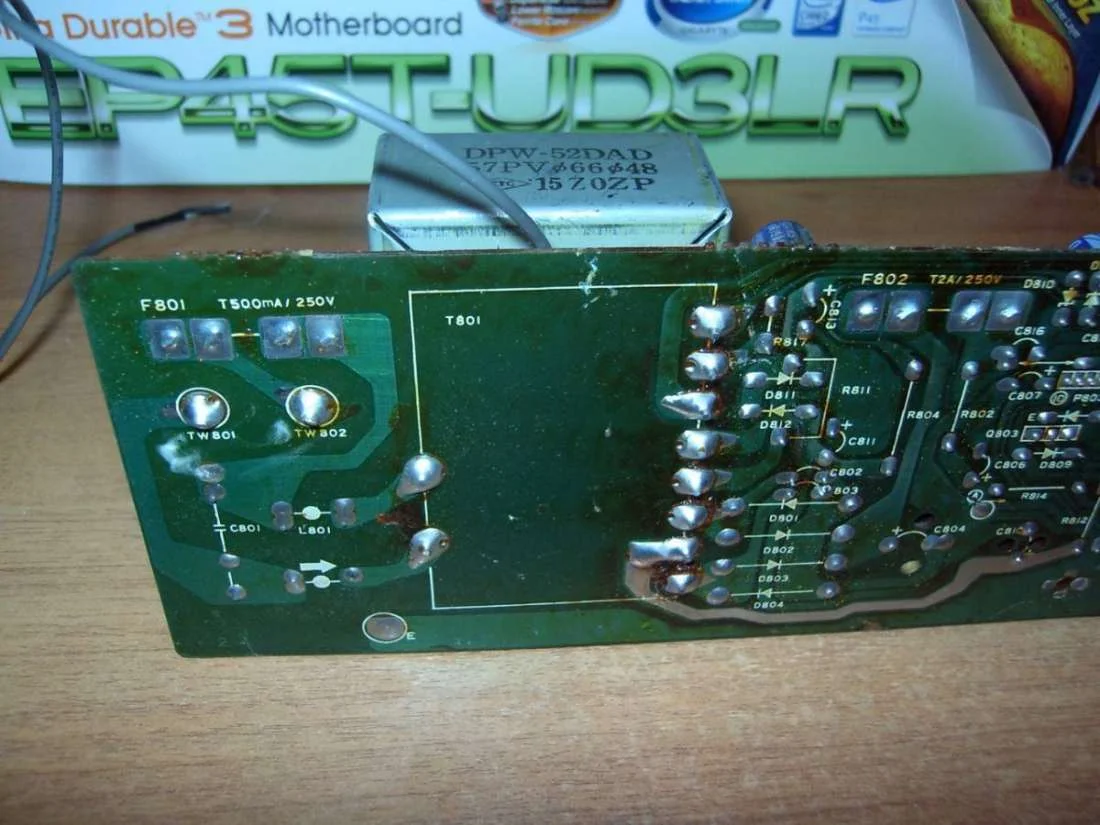

По возможности еще бы эту плату снизу фотку. Без нее никкак не сможете регулировать звук.
    121 KB · Просмотры: 138
С чего Вы взяли, что убили плату?
Да мне хотябы чтобы просто работало, это добро просто не работает, напрягает дико двухсторонняя плата, просто нереально отследить маршрут звука, большинство дорожек идет под гнездами и микросхемами, прозвонить просто не получается. "Восстановил" микросхему которая регулятор pt2258, халтура конечно, но вроде нигде ничего не перемыкается и звонится
