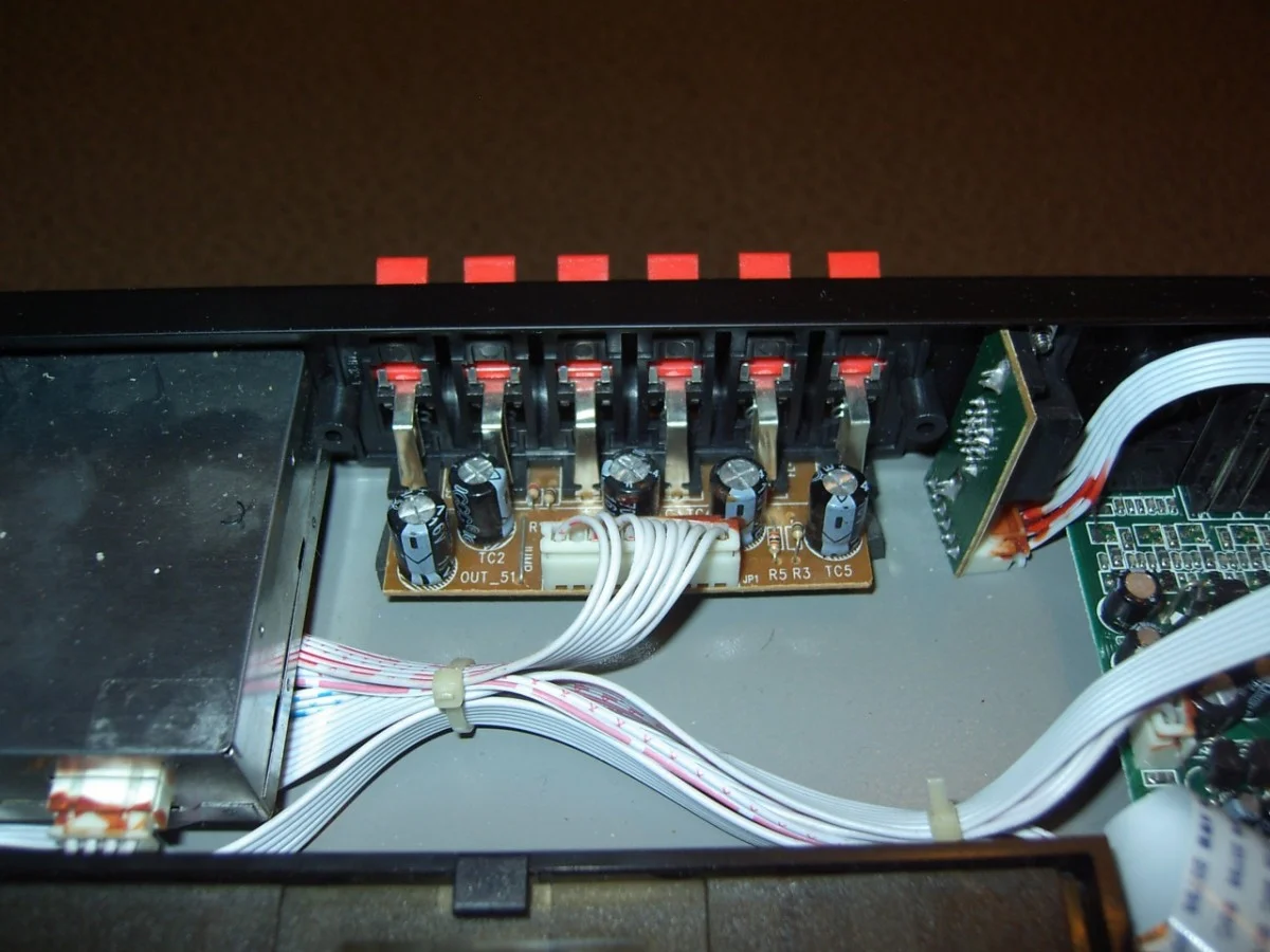

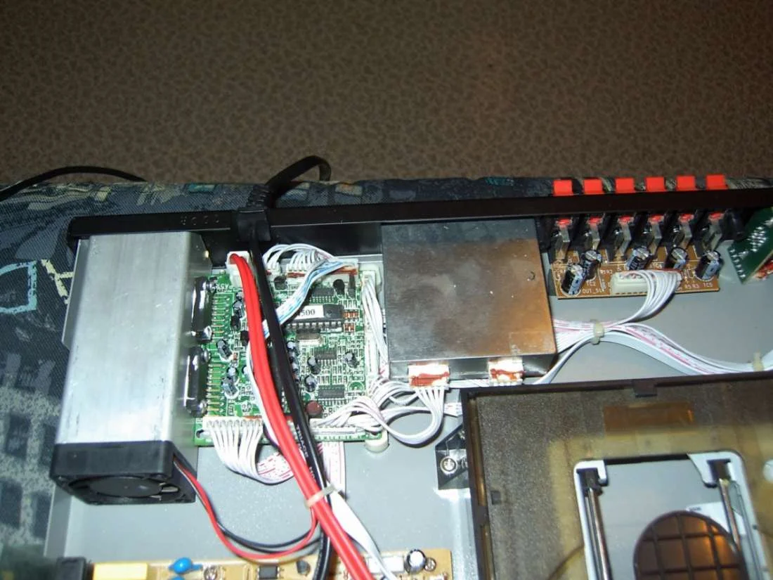

asco усилок то там 6 канальный, это видно, но сигнал на него разве аналоговый идёт, мне кажется там цап стоит, хотя хз хз
я поэтому и пытаюсь добиться у автора марку микросхем....обычно в цифровиках не ставят радиаторов да и микросхем таких в цифру не тыкают....поэтому у меня подозрение что мощник всё же аналог....это дешевле чем цифровки тем более аппарат видно копеешный
Что-то ничего гугл почти не выдает, но я нашел сообщение, как раз моя моделька.
а на самих МС надписей не видать?
эти китайцы в одинаковый корпус могли разные аппараты собрать
На самой плате я чтото ничего отдаленно похожего на маркировку не нашел. Плата же желтая?
Маркировку видимо стерли, и опять ктото поднимал похожую тему:
ссылка
на этих чёрных штуках что написано?
нет, вот микросхемы усилителя, что на них написано

они обе TD8947J.
Еще на первой : M6H9Y3, HSG06463
На второй: N6K1RO, HSG06473
ДАТАШИТ на микросхему TDA8947J
автора обрадую, это обычные 4х канальные мощники

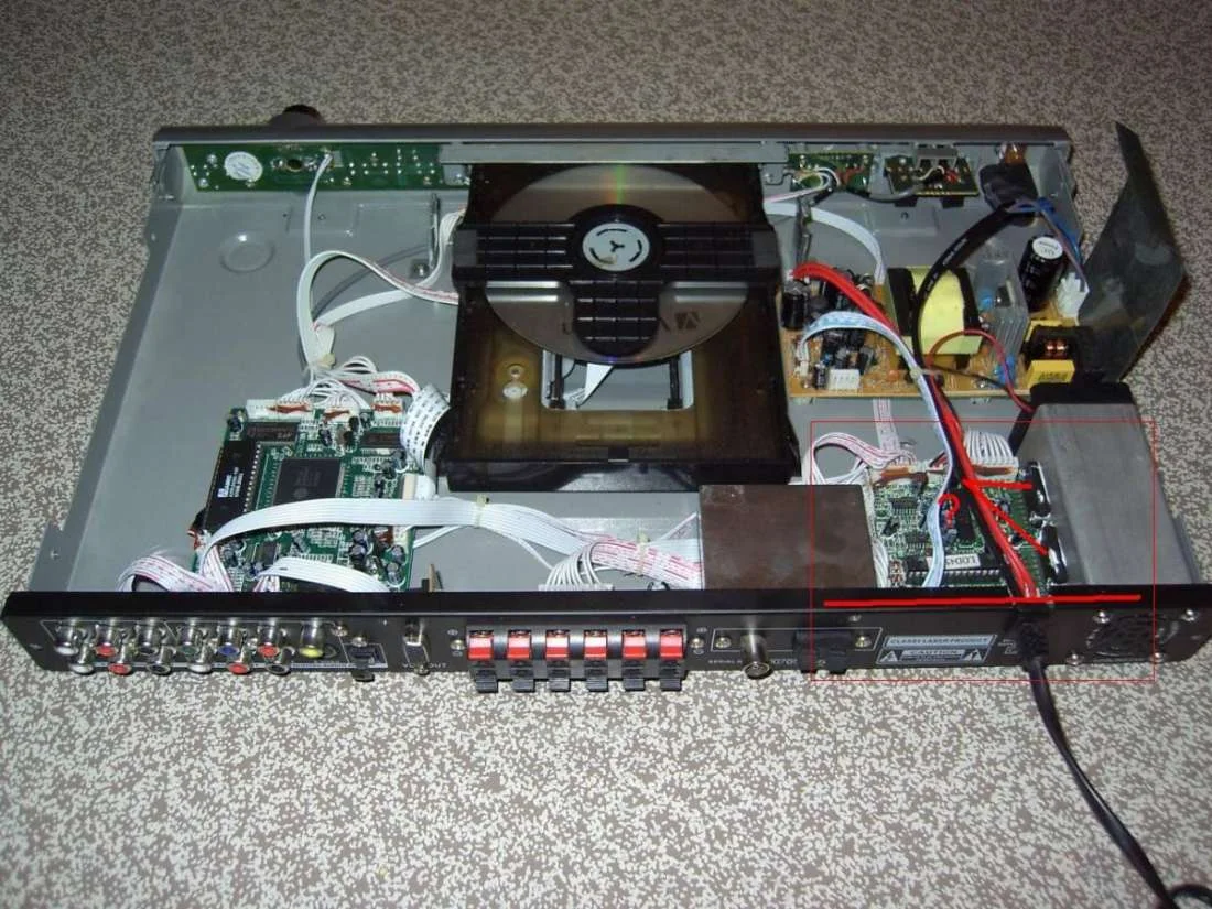

на входах усилков подрезать дорожки чтоб с цапа не шёл сигнал и подцепить к усилителям сигналы....ну и разобраться как блок питания запускается
вообщем у вас готовые усилки с блоком питания есть
по гуглил,
вывод такой: ни чего хорошего из неё не выжьмешь.

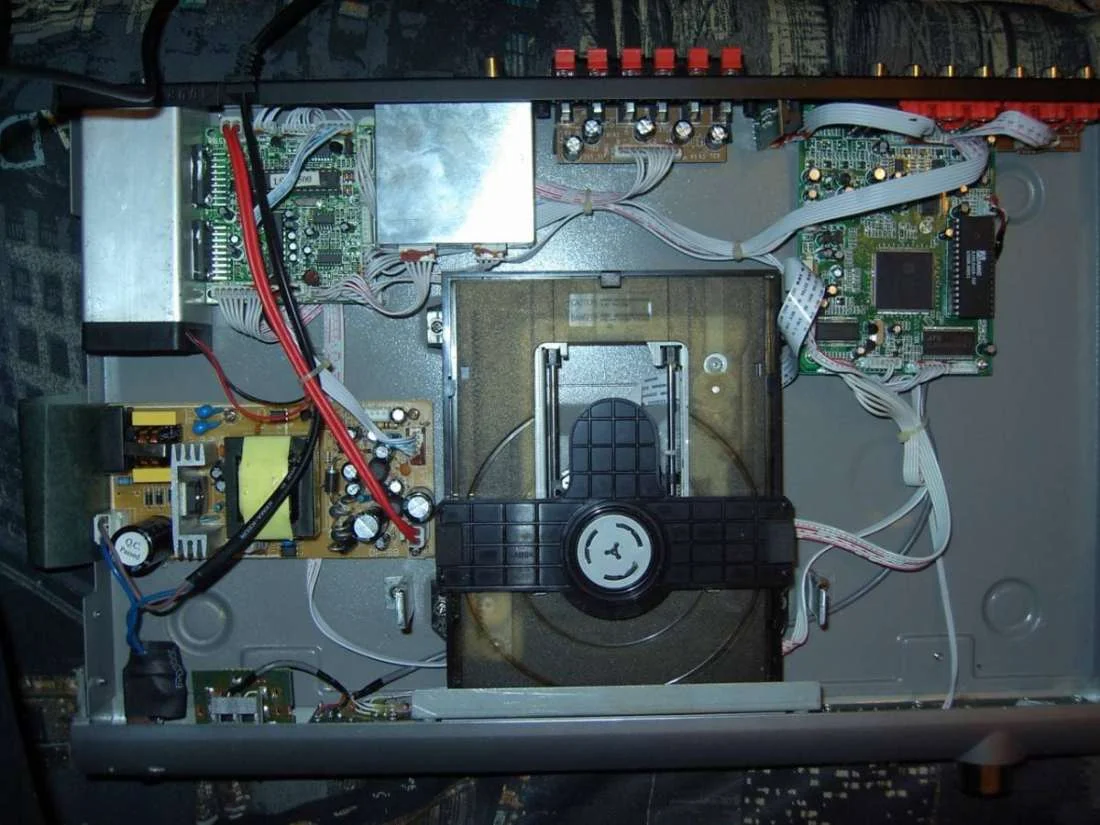

Во, спасибо, только мне схемки мало что говорят, хотелось бы узнать куда подпаяться и как это он четырехканальный на 6 каналов идет, вроде при проигрывании звук не дублируется. И еще я так понял что DVD и плату рядом с тюлпанами можно смело убирать?
по гуглил,
Пока соображу штатную с ним, если его несложно переделать, а потом буду думать, как выделю деньги на это добро замену ноунейм динамиков на более профессиональные заодно и с усилителем можно подумать. Что хорошо, короба под динамики очень качественные, выглядят приятно. Так что можно будет изобретать, к тому же у меня знакомый есть по звуку (правда по автозвуку), подберет :)

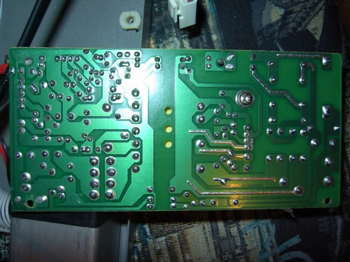

куда подпаивать - это нужно качественное фото платы с двух сторон
четырёх канальный - это просто какие то каналы в микросхемах не задействованы
плату пока не трогайте...возможно без неё девайс не будет с кнопки включаться
там у вас даже на снимке видно что импульсный не солидный какой то.
А вообще, какая мощность вас интиресует?

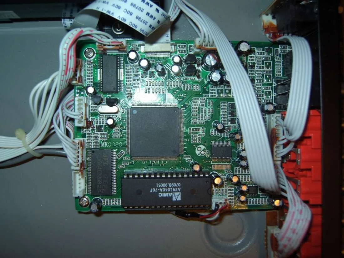

Пойдет? Или что-то еще сфотографировать?

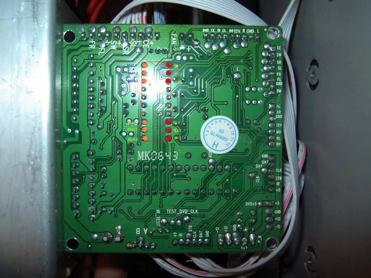

Подключаться, я так понял, надо до регулятора громкости(РТ2258) На фото отметил входы и выходы. При этом все дорожки, идущие к входам, необходимо перерезать. Надо ещё точно определить какой выход на какой канал идёт. Ну это уже к автору, а то по фото сложно отследить дорожки на двухсторонней плате, надо её повертеть :) Можете также определить последовательно подключая источник сигнала к каждому из входов.

интересно... домашний кинотеатр есть,акустика к нему есть...
и чего еще не хватает чтоб все это заиграло?
