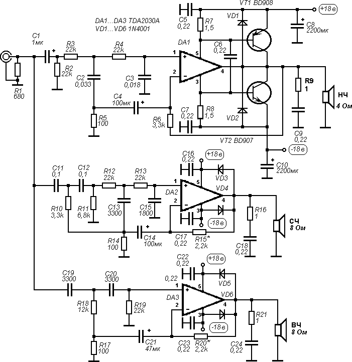

Нужно собрать 3 полосный усилитель на 2 колнки до 35вт.подскажите какието схемы
А какая разница, фильтры в колонке или делать 6-ть усилителей ?... :)
Какая модель колонок?
Юрий,у него могут быть типа как от центра Technics,там такое подключение от RSN-ки
Подсказываем......
