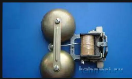

раньше звонки телефонных аппаратов питались от переменки.
звонок- что то типо такого.
С вариациями по питанию

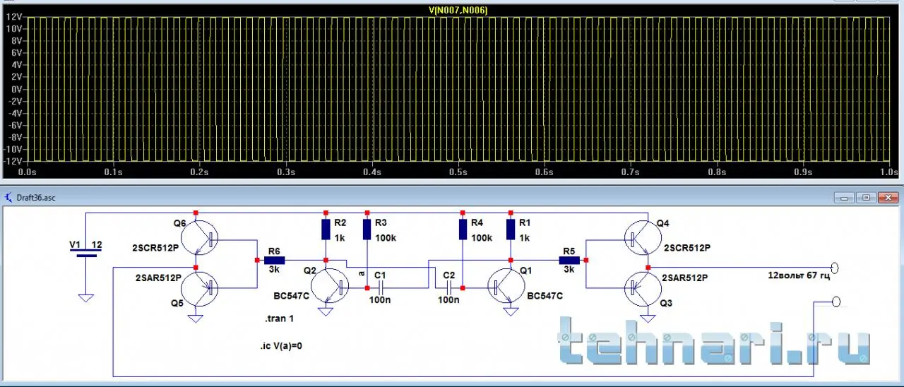

Сделать простой преобразователь. Я с таким, правда питание было 24в, питал нагрузку 40 ватт. Подбором С1 и С2 (должны быть одинаковы) можно подобрать и 50 гц.

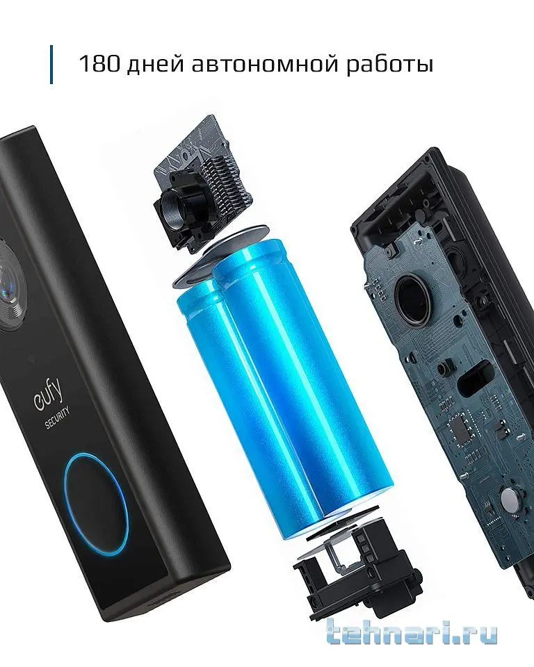

Звонок — это всегда два устройства — кнопка и звуковой оповещатель, обычно разнесённые в пространстве. Кнопка у вашего звонка, насколько я понял, беспроводная с аккумулятором, которого хватает на 180 дней автономной работы.

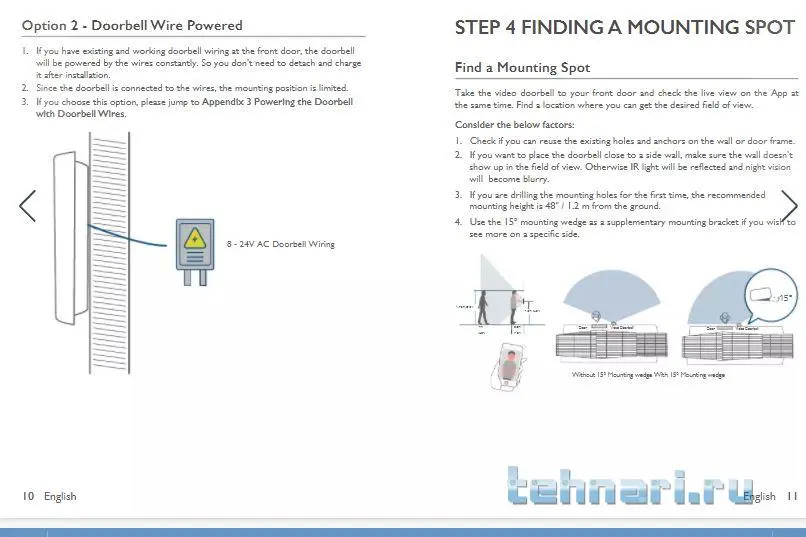

Поясните, откуда берётся переменка для питания звукового оповещателя, да ещё 8-24 вольт, 0,05А переменного тока, у него такой собственный источник питания? Довольно необычное решение.
Звуковое оповещение у него осуществляется посредством встроенного динамика и через вай-фай орет база (белая коробка на фото). Питание у него стоит 8-24В 0.05А переменного - от проводов для существующующего звонка если они есть, а также есть питание постоянка 5В 2А для зарядки от USB. И казалось бы можно подключиться к этому порту, но в самой подложке, которая крепится к стене нет отверстия под кабель в этот порт. Поэтому хочется сделать через подключение переменным. Если не получится, видимо останется просто сделать трансформатор DC-DC 12/5V и портить подложку.

У него нет питания от аккума? Вроде на полгода хватит.
У него есть питание от аккума, заряжается через порт usb. Держит он дней десять на морозе, увы, 180 дней - это не на Урале верно. Поэтому только проводное питание.
