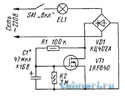

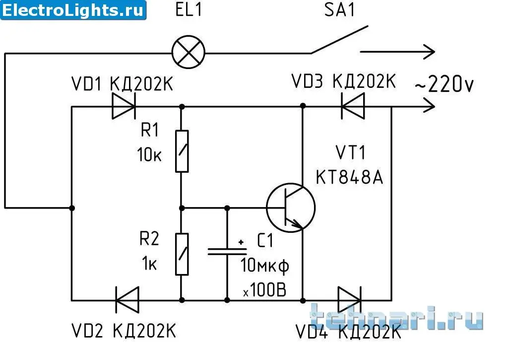

Хотел это предложить ,но кто будет собирать схему ?Болгарка работает от постоянки даже лучше, чем от переменки, устройств плавного пуска разработано достаточно много. Простейшее на мощном транзисторе поможет мягко стартовать
