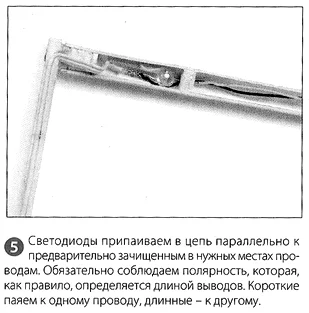

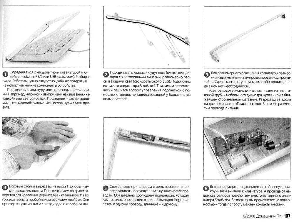

А где клавиатура находится? Если на выдвижном столике, то подсветку можно сделать в самой столешнице, никаких лишних проводов, ничего не мешается.
Да на выдвижной подставке под столом
Ну вот, тогда под основной столешницей можно разместить несколько светодиодов которые бы и освещали клавиатуру, принцип тот же что и в предыдущих версиях только светики закреплены не на ножках идущих от клавы а в столе, но смысл тот же, и ещё плюс что их не будет видно, только свет.
Вот даж фотку нашел думаю ето тебе будет оптимальный вариант

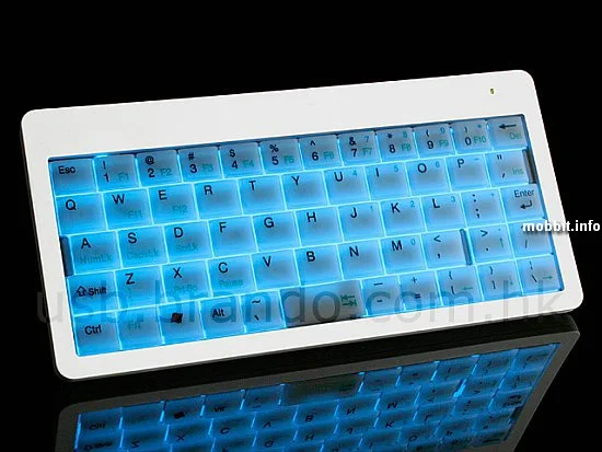

я чую скоро сами кнопки из светящего пластика будем делать чтоб голову не заморачивать:tehnari_ru_244:
