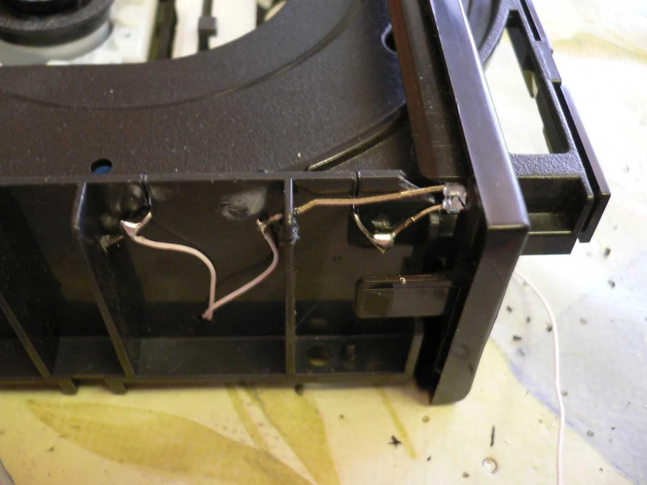

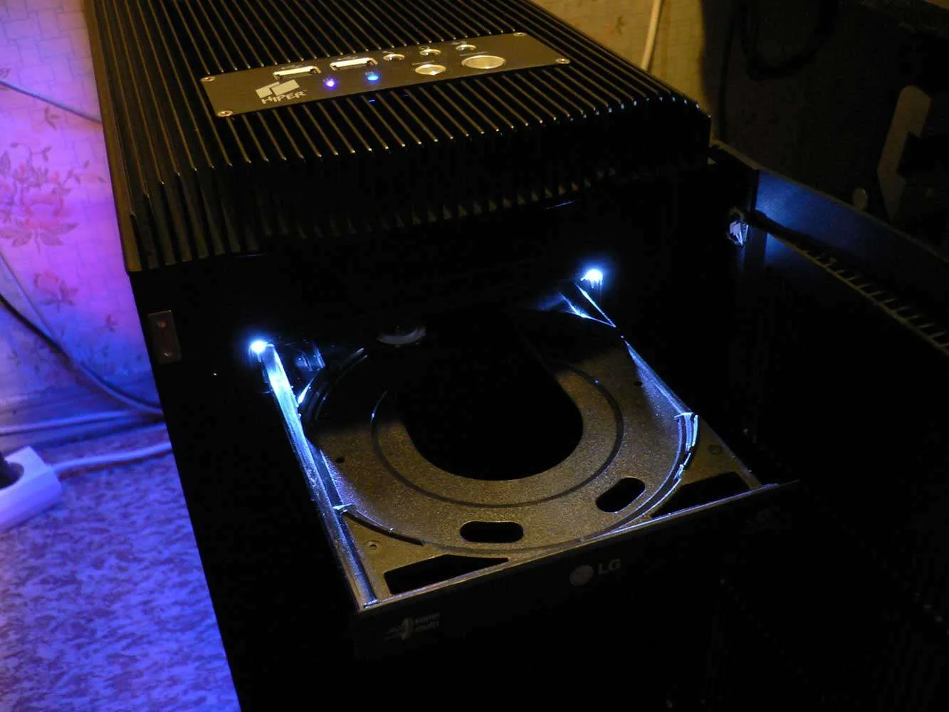

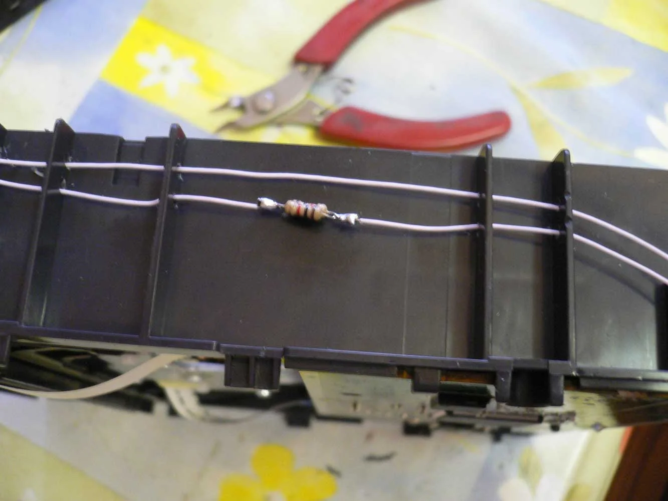

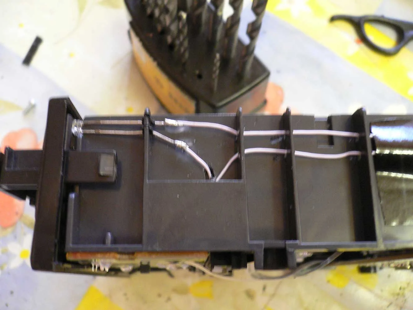

Попробовал сделать подсветку с включением на герконе. Сам геркон закреплён на боковой стенке корпуса, а магнит на каретке. Светодиоды располагаются по углам загрузочного окна. Питание проложил проводами МГТФ-0.25, в разрыв одного провода впаян балластный резистор. Получилось нормально. Но… С подсветкой на фотореле я провозился около часа, здесь же понадобилось почти три часа! Дело в том, что магнит надо отрегулировать по положению так, что бы диоды светились в открытом положении лотка. Казалось бы, что может быть проще? Я тоже так думал. Одно дело, когда двигаешь каретку рукой и совсем другое, когда она открывается электромотором. Я пять раз разбирал и переклеивал магнит и никак не мог попасть в нужную точку. Потом сообразил, что надо сделать. Подал питание на DVD в открытом виде и приклеил магнит в месте надёжного срабатывания, постоянно открывая и закрывая лоток кнопкой привода. Так что не наступайте на эти грабли. При применении этого геркона, свет включается только при полном выдвижении лотка, для того что бы свет горел с момента начала открытия и до полного закрывания, нужно пименить геркон с переключающей группой контактов и установить его в конце копруса.

Не, геркон капризный. Чуть сдвинешь магнит и он размыкается. Я и магнит вертел и что только не делал. Но в конце концов победил. А магнит сильный, от винчестера.
Никогда у меня с ними таких проблем небыло. Просто расположить магнит нужно полюсами к выводам геркона. И всё. Да и магнит я бы заюзал от головки привода, а геркон малогабаритный. Думаю этим магнитиком достаточно было б намагнить один вывод геркона. В общем это пробовать надо...
Я слепил из того, что нашёл под рукой. И магнит от винчестера не так ориентирован, но потребовалось подобрать точку надёжного срабатывания. Если бы делал специально, то взял бы переключающий геркон и поставил его в самом конце корпуса.
Аналогичтно, у меня и геркон такой есть, но не все его могут достать. Поэтому его заюзать я и не предлагал.
