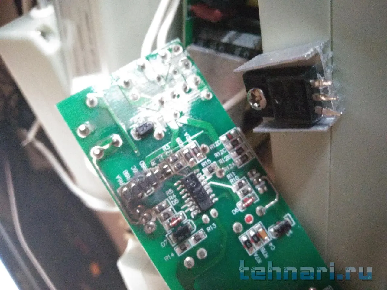

Всем привет!
В цехе после года работы начали массово выгорать Армстронги на светодиодных лентах с smd 5730.
Два варианта: либо горит 1 последовательный блок светодиодов (6 шт в блоке, всего на ленте 18 светодиодоа = 3 параллельных блока), либо на драйвере пробивает 3х ножную микросхему, скорее всего транзистор, и горит его обвязка.
Мне в огромном количестве отдаются эти ленты и блоки, вот я подумал их на дачу засунуть.
Но вот в чем беда: при подключении ленты к 12В один (реже два диода) начинает мигать и с каждой секундой все тусклее, пока не отключится. После лента горит нормально, не считая высокой температуры. Если отключить и снова включить, тот потухшиий диод снова проходит цикл помигать-выключиться. Перепайка "дефектного" диода приводит к миганию другого.
Ток в этом случае 0.9 А (300 мА на каждую группу).
Добавив резистор в 4.5 Ом получаю 10в и 0.45 А. Светодиоды все светят.
При резисторе в 2.5 Ом ток будет 0.6 А, диод мигает.
В общем то не проблема оставить токоограничивающий резистор, но больно уж топорный способ, да и мощные резисторы надо искать.
В общем сталкивался кто с такой ситуацией?
Уверен, что драйвера гоняют ленты на 125% от номинала, да и себя не жалеют. Надо как то ограничить ток на драйвере, тогда и драйвер будет жить, и диоды долго работать.
Фотки тут:
Один блок питает 4 последовательно подключенных ленты. Выгорающая трехножка - фирмы First FIR4N65F. Похоже это N-Channel Mosfet Transistor. В принципе заменив его с обвязкой из резисторов можно получить рабочий блок. Но по-любому надо уменьшать ток, вот только не знаю как, надеюсь подскажите
Извините, на ленте 3 последовательных группы из 6 светодиоднов, подключенных параллельно.
От обвязки микросхемы на блоке питания должен зависеть ток. Сделайте качественное фото, надпись на микросхеме уточните.

И что на них видно ?
Я хотел показать о чем речь, плюс там напряжение, ток и модель блока. Кстати блок лютый китаец, маркировка от нормального драйвера.
будет сделано после работы, ну а пока

Управляющая микросхема - sm7650

Самый правильный вариант конечно изменить параметры блока питания. Но я в этом если честно не волоку от слова совсем. Вот даташит на вашу микру нашел, на китайском языке, если кто из форумчан разберется, то поможет. Может отдельную тему создать в блоках питания придется.
Можно конечно и резисторами ток гасить, и стабилизатор тока на транзисторе сделать, но все это хозяйство будет греться, а значит жрать ваши деньги за электроэнергию не по назначению.
Как вариант, на один блок повесить две группы по 4 ленты параллельно. На каждой ленте ток вдвое меньше должен стать.
