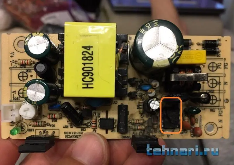

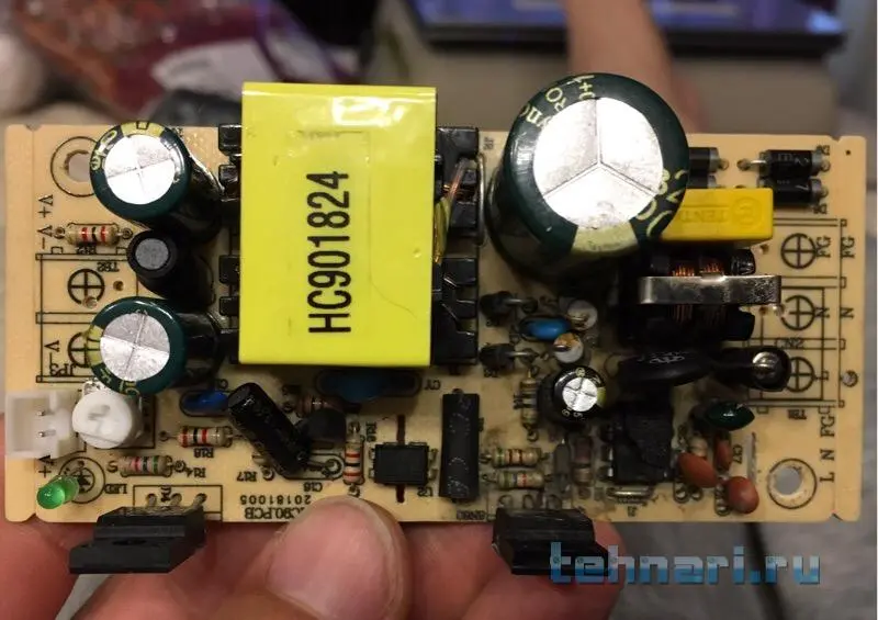

Добрый вечер господа спецы!
Сгорела эта штука в приборе типа led par. Подскажите пож., что это такое (подозреваю, что блок питания) и где это можно купить?
Не могу найти, так как не знаю как искать, по какому названию. Найти нужно быстро, так как в ближайшие дни мероприятие, приборы нужно успеть починить.
Спасибо за помощь!

Трудно искать чёрную кошку в тёмной комнате, и, особенно тогда, когда её там нет.
Трудно подсказывать вам что и как найти, и, особенно когда вы не указали, что это за прибор. Ну, да ладно. У вас выгорела микросхема. Проще, быстрее просто заменить её, чем искать готовый блок. Лучше вас никто не сможет прочитать её название.
    40.8 KB · Просмотры: 140
нет не проще, потому как сгорела она не просто так и скорее всего это ШИМ. Значит и обвязка пострадала и выходной транзистор, да и по мелочи.
корпус у этого блока есть? На нём написано выходное напряжение. Выложите фото корпуса с надписями, если конечно корпус есть.

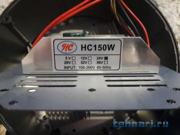

Спасибо всем откликнувшимся!
Вот фотки парика и блока.
Запросил у китайцев, вроде обещают продать, но они такие медленные, а у меня мероприятие на носу.
Пробовал поменять микросхему и транзистор ( подобрали в магазине), не помогло, видимо что-то ещё погорело.

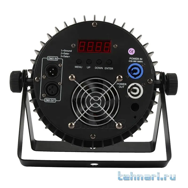

А точное название прибора можно?
Точного названия нет, есть вот это: "Par 18x18 Вт свет RGBWA + UV 6в1"
Думаю китайцы сильно преувеличивают, указывая 324w потребляемой мощности (написано в описании прибора).

На фото указано, что напряжение питания 24 Вольта, а в названии
я так думаю, что можно применить любой блок питания с выходным напряжением 24V и могущим запитать нагрузку с током потребления 2...3 Ампера.

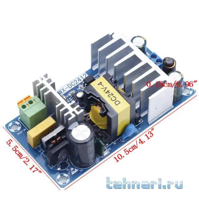

Маловато будет - нужно 150 W как минимум.
  • Power-Supply-Module-AC-110v-220v-to-DC-24V-6A-AC-DC-Switching-Power-Supply-Board.jpg_640x640.webp
    33.2 KB · Просмотры: 49
