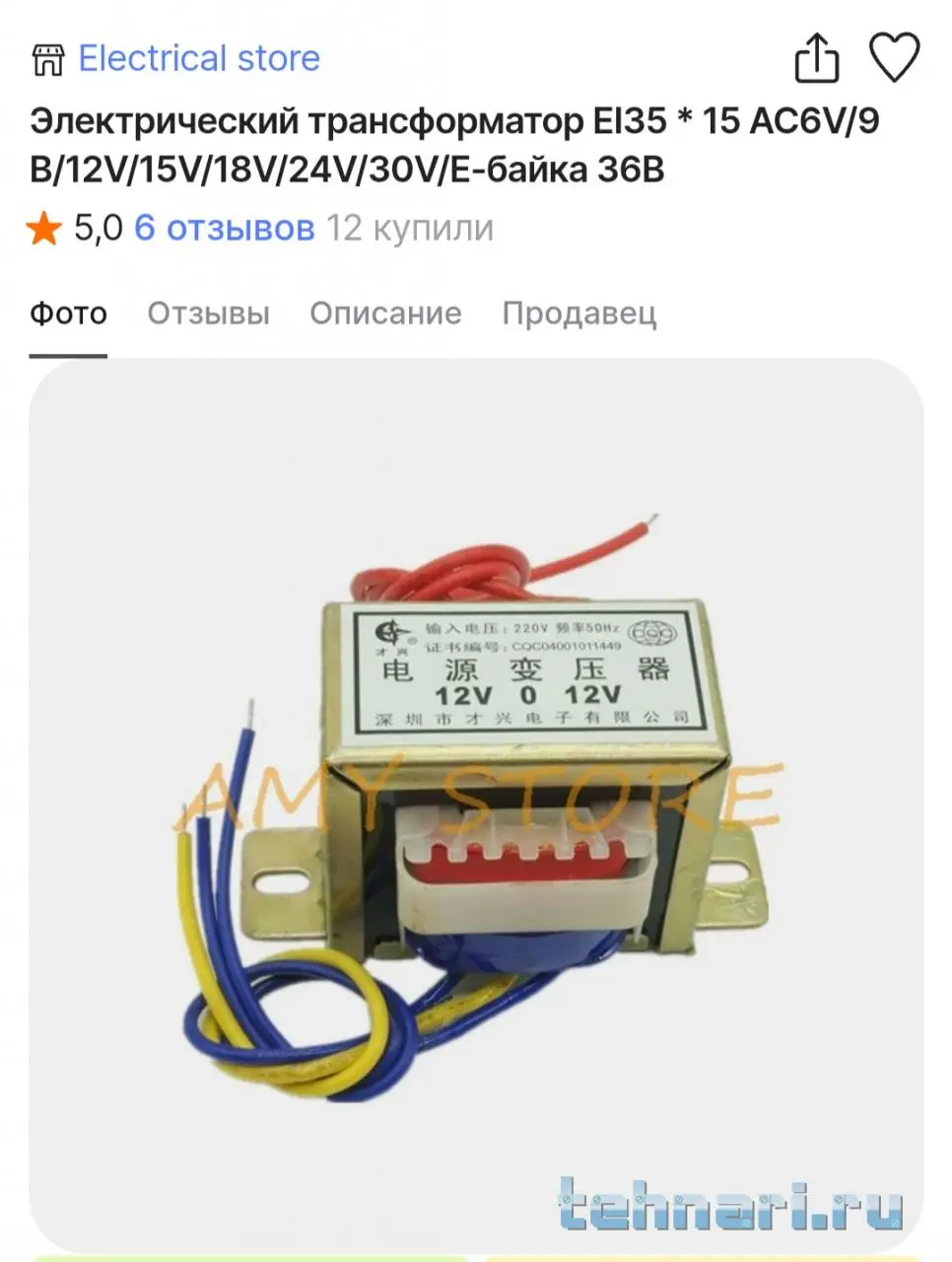

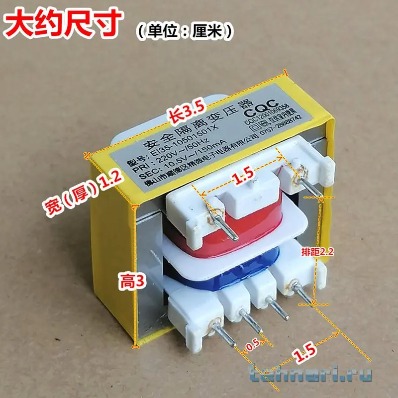

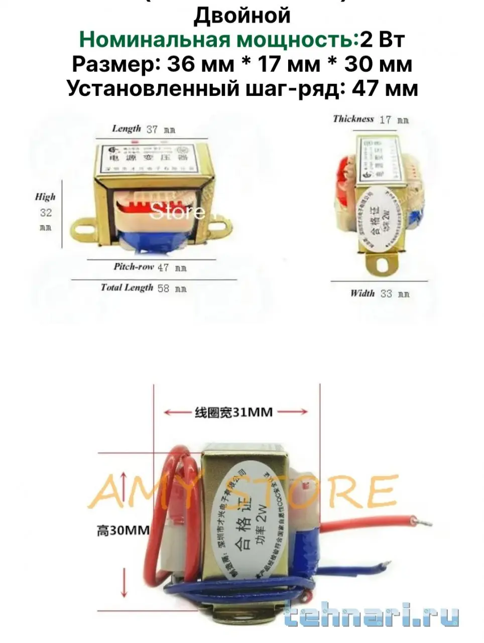

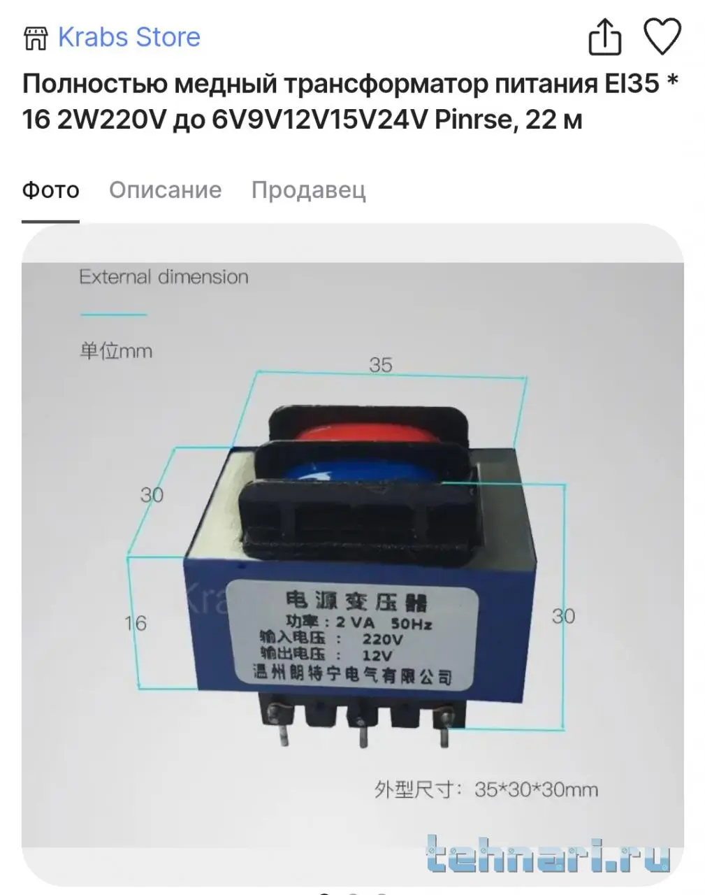

Николай, железный трансформатор на сердечнике EI-35 никак не может иметь габаритную мощность 10 Ватт на частоте 50 Гц, если конечно толщина набора будет не 7-8 см. 35 мм это ведь внешний размер пластины от края одного керна до края другого
Я исходил из своего опыта: если сечение магнитопровода 4 см^2 - то это 10 Вт. Это ТВК-90 и ему подобные. На мой взгляд тут как раз такое или близкое.
Не, там совсем мелкий, наподобие таких

Всем привет!
Делюсь радостью - усилитель снова в строю.
Замена трансформатора решила проблему.
Погонял под нагрузкой несколько часов - всё ок.
Как и писал выше купил два EI-35 и EI-41, подошёл идеально EI-35 15В 2Вт.
По размерам полное соответствие с оригиналом, по параметрам - без нагрузки 14,2В,
под нагрузкой 13,7В при требуемых 14В.
Внешне от оригинала отличается только надписями, сделан очень аккуратно, сечение проводов такое же.
Цена вопроса 850 рублей (за два), за один было бы в два раза меньше.
Думаю информация будет полезной тем кто сталкнётся с подобной проблемой.
А Вашему сообществу благодарность, спасибо, что помогаете, тяжело разбираться самостоятельно не имея практических навыков без советов опытных людей.
