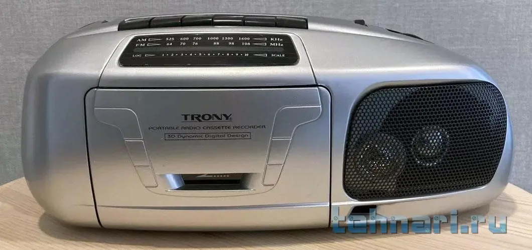

Раньше типа таких бывали в китайских мыльницах-магнитолах, 13...15 вольт переменка.
Но в нашем колхозе и они долго не служили так как китайцы и даже тогда экономили и не доматывали первичку.
Я твк-70 в них ставил, если корпус позволял.
Китайской мыльницы у меня нет tehno036, а твк-70 очень уж монструозный.
