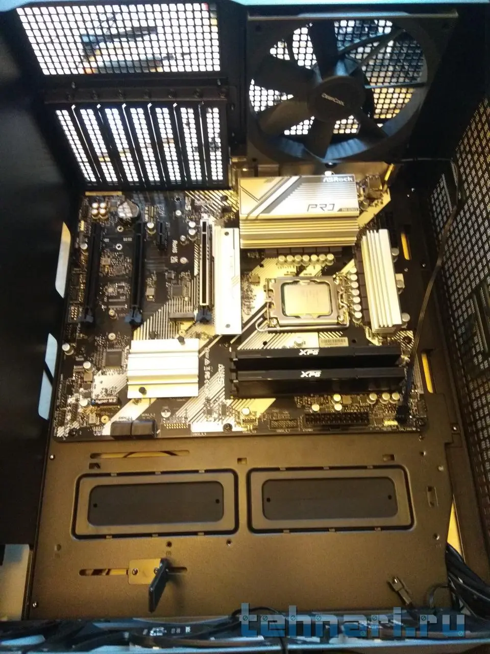

покритикуйте сборку пожалуйста
а чего ссд не 4.0?
Я бы не стал переплачивать ради 1...1,5 процента и то, только при работе с файлами, тем более ссд проверенный временем - топ среди 3.0 мвме, если кому нужно качество, а не маркетинг, то я считаю это отличным выбором.
Для игрушек даже какой нибудь сата ссд пойдет, пока что.
Дичь какая то с ценами на ссд: в начале мая я этот эво плюс брал чуть больше чем 10к за 2-х терабайтник.
Из этой сборки я бы озу взял хотя бы от 6000 мгц.
Ну если упереться в "божественный" самсунг то придется переплатить, а если посмотреть на конкурентов то увидим 4.0 ссд по той же цене что просит самсунг за 3.0 , кс3000, LEGEND 960, даже ренегейт 4.0 стоит как 970эво плюс.

Спасибо, Друзья!
а чего ссд не 4.0?
Казбек правильно ответил. Именно из этих соображений и исходил при выборе.
Вопрос в том, как я понял, сам процессор более 5 000 мГц не поддерживает. Потому и взял такой.
Ещё раз всем спасибо! :lol:
Не правильно понял конечно. Но дело сделано, работать будет и так. И про вентиль БП обрати внимание обязательно.
Процесс пошёл.
Мы это уже обсуждали и мне твоя позиция известна - больше обсуждать смысла не вижу.
Это не верное заключение, но раз взял - то нормально, пользуйся.

Предположу, что "на выхлопе" разницы и не замечу.
Разница в фпсах в гпу нагруженных играх до 5% в цпу нагруженных до 10%, что-то в этом роде +-. Немного просядут редкие и крайне редкие события. Короче если не молиться на мониторинг фпс то не заметишь скорее всего. Ну и потом что бы заметить нужно попробовать и то и другое:wo:
Это предположение, но по факту в современных реалиях озу не хило так решает.
Но опять же - выбор сделан - пользуйся на здоровье!!!!
