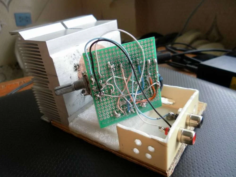

наконец-то привезли Блок Питания!
подключил и запело всё прекрасно с первого раза!
НО, через 2 минуты звук стал как бы грязноватым, и ИМЕННО в отсутствие музыки колонки фонят! ни радиатор ни плата ни TDA не греются
значит на входе по питанию 0,22 мкФ/50В + 10,000 мкФ/25В, БП 13,5В/6А трансформаторный,
на входе микросхемы по 1 мкФ-ту, (и тут самый тупой вопрос) - что куда припаять чтобы не фонило? вопрос об экранировке проводов не поднимаю,
ХЕЛП! :tehnari_ru_127:
заменил гамнопровода на акустические - звук стал чистым, но всё равно без музыки фонит, источник звука мр3 плейер
тут кто-то писал, если дотронуться до радиатора весь фон пропадает, что делать в данном случае? :tehnari_ru_281:

у микры есть такая штука как защита от перенапряжения,то есть если выше 17-18в напряжение питания,то она отключает ся(переходит в дежурный режим независимо от того как подключена нога мит стендбай,это у неё такая защита)под нагрузкой напряжение на питальнике подсаживается(на 1-2в) вот с таким питанием она и работает отлично.у меня был такой случай
-собраль человеку усилок для улицы на *подножных элементах*(те что под ногами валялись)среди кучки хлама нашлась плата от авто магнитолы с микрой тда1552Q вот на ней *в навес* и был собран усилок,блок питания трансформатор 13в +мостик на д242а и пара кондёров (10000мкф времён советской власти +1мкф плёнка тех же времён)
собрал включил,работает все довольны,приходит ко мне этот товврищь на следующий день и говорить что усилок не работает,но светодиод индикации сети горит.-включаю-работает отлично всё,-ну мужик извенился и ушёл.
пришёл вечером снова и говорит,-давай чтоли к *батюшке *сходим,-у тебя работает а у меня ни вкакую.меряю у себя в сети 215в,идём к нему 245в.у меня на микру подавалось не больше 17в и она работала без проблем,а у него было почти 20в,-вот микра и отключалась.решилось всё отмоткой нескольких витков на трансформаторе-проблема исчезла,-друзья до сих пор:)
хммм у меня после трансформатора 16 вольт (умножаем на корень из 2) получаем приблизительно 20 вольт(подсаживалось на 1.5-2 вольта). и даже чуток больше 18ти вольт этой микре по зубкам.
фото моего вытворения :tehnari_ru_038:

Нельзя соединять лк и пк!
а что будет если соеденить?
Сдохнет микра.
ну у меня после такого эксперимента с микрой ничего не случилось)))
значит моя микра не сдохла, но без последствий это не прошло ((убил одну, теперь вторую, осталась последняя
