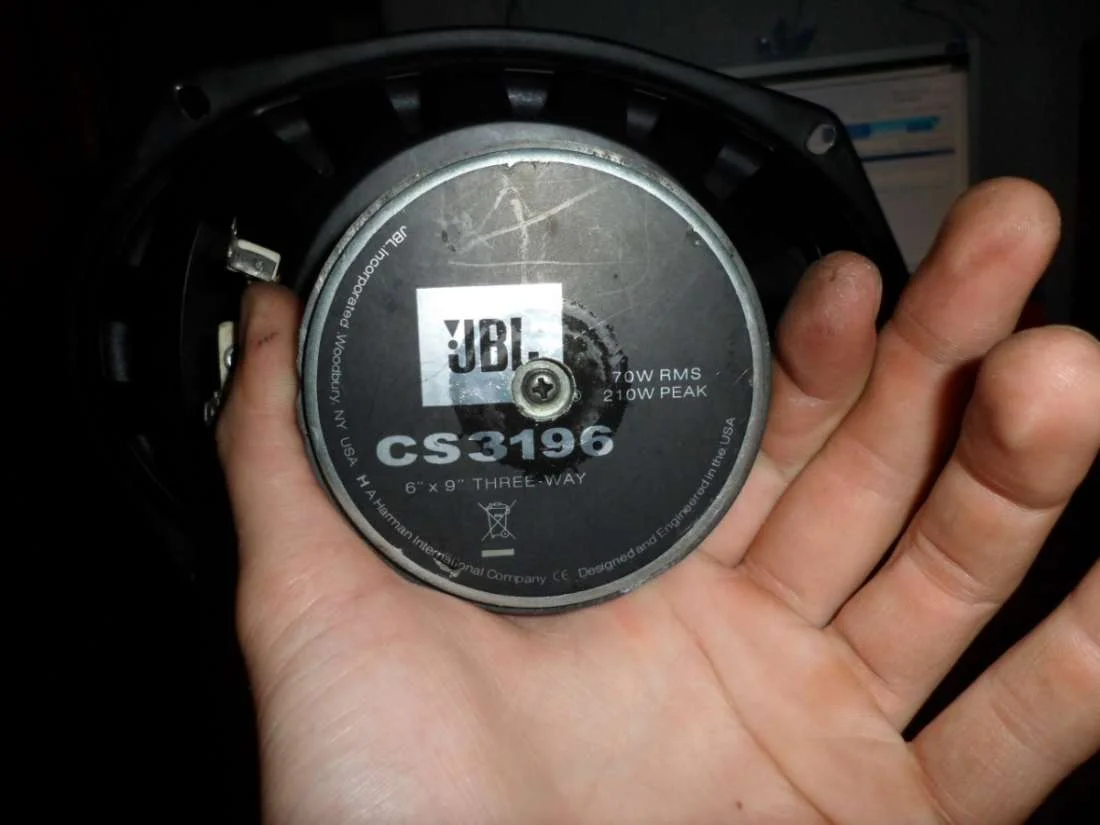

Всегда мечтал иметь хороший звук в машине, болел этой мечтой почти 4 года. Вот и решил воплотить свою мечту в реальность

Сколько паял на канифоли, и не разу не было КЗ, работает гораздо лучше чем при пайки кислотой. В магнитоле установлен TDA7388( заводской ) динамики от него вылетали (хрипели )вот эти именно: http://www.tehnari.ru/attachments/f114/72538d1332676536-sam_0545.jpg мне их мало! Вот и раскачиваю трошки! В салоне будет саб из 1562, в багажнике саб из 2-х 7294. Остальное сателиты.
