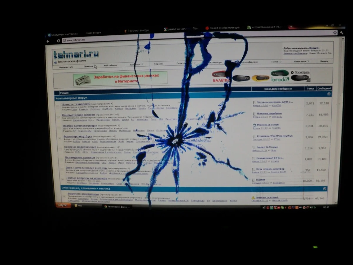

извините что влез в чужую тему, но всетаки
Можно ли самому починить или в мастерскую нести, дорого ли это стоить будет?
    73.4 KB · Просмотры: 304
Проще взять новый, чем менять матрицу на этом. Чем же вы его так? А главное за что?
Это не я его так телефоном:tehnari_ru_942:
и была надежда на замену матрицы...
Замена возможна. Но я бы на твоем месте купил бы новый.
