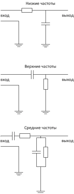

Здравствуйте... Кто поможет начинающему в вопросе?
Есть 3х схемы RC фильтров. Фильтр верхних частот и фильтр низких частот работают прекрасно. Но вот фильтр средних частот отказывается работать. Подскажите пожалуйста в чём может быть проблема?
номиналы резисторов и конденсаторов напишите!?

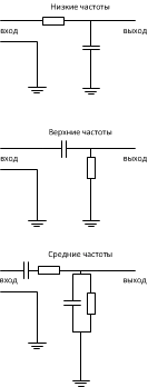

Документ1.webp по больше рисунок

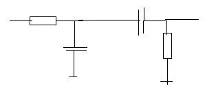

Ну что же у вас один фильтр внутри другого?
А последовательно пробовали?
извините за корявость.
Была и такая идея у меня... Но положительных результатов она не принесла... :-(
Может частоты среза не совпадают ...
У НЧ звена срез должен быть выше, а у ВЧ ниже, иначе не
получится полоса которую надо пропустить ... :)
George Smith, ну тогда все равно же получится заграждающий фильтр, если у НЧ < ВЧ.. Или я не прав?
Bug_Q, все зависит от деталей ...
Тебя Константин спрашивал в посте #2, какие детали стоят ? ... :)
C=0,33 мкФ, R=1000(100) ом. для 500Гц и 5000Гц(это примерно). Конденсаторы плёночные.
Вообще мне нужно частоты от 20 до 20000Гц "разбить" на 5-7 промежутков. Первый и последний - это ФНЧ и ФВЧ, а вот с серединой (ФСЧ) никак((
вы где эти филтры применяете в самой колонке как пассивный фильтр или на входе усилителя????
Конденсатор НЧ-звена должен быть меньше чем ВЧ, иначе не получится
полосы пропускания ... :)
kashakru, я их применяю для светомузыки.. Т.е. от лин.выхода компьютера(от колонки) подключаю фильтры, которые в свою очередь "коммандуют" транзисторами.
По пробую как сказал George Smith. Позже отпишусь...
..Как и обещал отписываюсь.. Прислушавшись ко всем советам у меня наконец-то получилось всё сделать... Соединял последовательно два фильтра ФНЧ и ФВЧ
Ну вот все правильно срез ФНЧ длжен быть выше, а ФВЧ ниже, чтобы
получилась полоса пропускания, поэтому фильтр и называется полосовой ... :)
