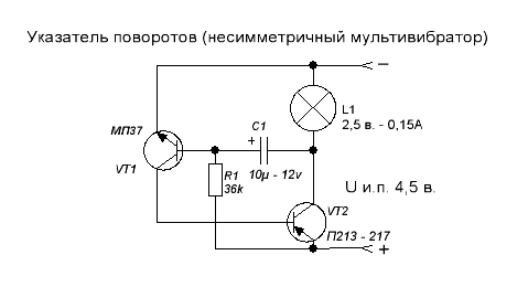

Нужно сделать чтобы мигал 1 светодиод, а не 2. И 1 раз в 5 секунд. Низнаю как смудрить :tehnari_ru_325:

Собираешь обычный мультивибратор и светодиод ставишь только на одно плечо.

Spat, то,что вы просите, называется несимметричный мультивибратор.
Частота вспышек светодиода определяется частотой генерации мультивибратора.
    2.6 KB · Просмотры: 594
    4.4 KB · Просмотры: 25,151

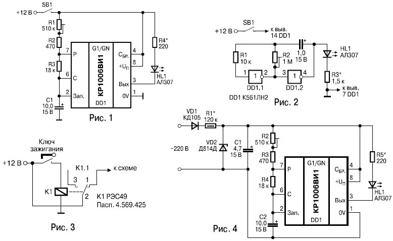

Spat, а так же можно выполнит на микросхемах.
    28.4 KB · Просмотры: 4,425
Spat, если будешь собирать мультивибратор, то учти: "мигает один раз в 5 сек" - это значит: горит 2.5 сек, не горит 2.5 сек. Устроит ли это тебя? Я бы порекомендовал одну из схем на таймере 555 (на посте выше в советском варианте КР1006ВИ1). В этой схеме можно легко отрегулировать и период и длину вспышки.

Я так и понял и потому посоветовал собирать на микросхеме 555 (КР1006ВИ1). Разводка печатной платы банальна, приводить ее нет смысла. Можно и на макетке собрать, в конце концов.
из схем КОМПА какая схема лучше?
mish_k98, если ты имеешь виду схемы на рис. 1 и 4 на КР 1006Ви1, то они одиноковы, отличие в том, что на рис.1 запитан от 12 вольт, на рис.4 - от сети 220 вольт. Попробуй собирать на рис. 2 на логических элементах.
