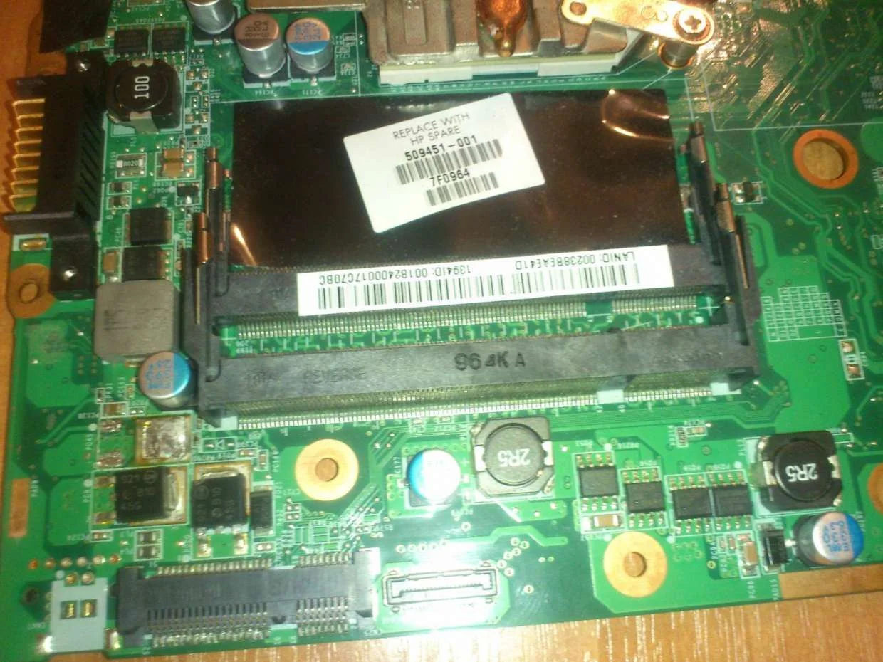

Помогите идентифицировать деталь материнской плата ноутбука HP Pavilion DV6
достался мне нерабочий ноут..на материнке выпаяна деталь маркировка её не известна мне...

По посадочному месту - наиболее вероятно, мосфет.
Если надо надо точно, тогда укажите точную модель бука.
Нашел.
Это FDS6900
Если надо схему, то ищите QUANTA UT1A или UT12
Можно воспользоваться даташитом на ISL6265A
нет не она..не могу найти схему..может есть у кого??
Схемы UT1A в свободном доступе я не нашел. Зато, встречалась UT12. В Вашем случае пойдет и эта, но позиционные обозначения могут не совпадать.
Я никогда не заморачивался с поиском мосфетов - ставлю то, что есть, но с нужной структурой и превышающими критическими переметрами.
Завтра утром в мастерской гляну...
Мдя...
В первый раз маленько промахнулся...
Ща всё исправим.

оо..вот это очень похожа))спасибо за помощь
