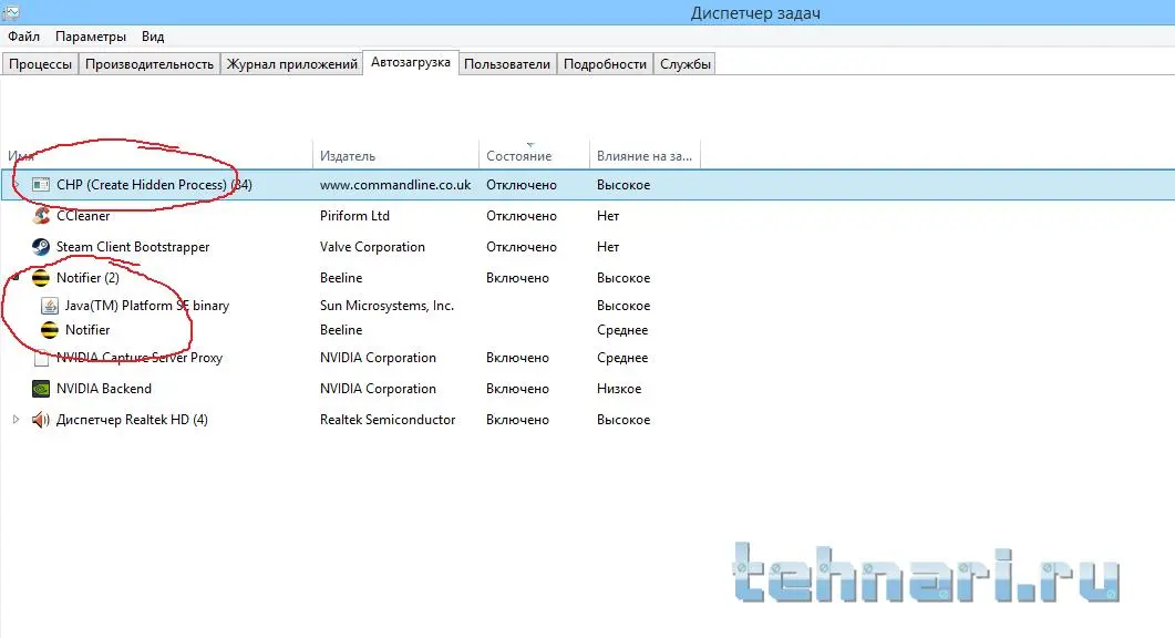

Помогите избавиться от билайновских программ
Приветствую Уважаемые форумчане. При подключении билайна устанавливал их программы , а в данный момент использую интернет через роутер и хотелось бы от всего этого избавиться. Заранее спасибо)

Обычная деинсталляция средствами ОС не помогает?
Судя по логам, пчелайн тут ни при чём. Там давно куча вирусов вместо него сидит.
А почему куча вирусов сидит? Авз вроде ничего критичного не показал
Не занимаюсь я лечением геморроя по фотографии...
Обратись к safety.
выполняем скрипт в uVS
- скопировать содержимое кода в буфер обмена;
- стартуем uVS(start.exe), далее выбираем: текущий пользователь, меню - скрипты - выполнить скрипт из буфера обмена;
- закрываем все браузеры перед выполнением скрипта;
при деинсталляции программ - соглашаемся на деинсталляцию_удаление подтверждаем "да"

;uVS v3.87.8 [http://dsrt.dyndns.org]
;Target OS: NTv6.3
OFFSGNSAVE
zoo %SystemDrive%\USERS\АСЕР\APPDATA\LOCAL\MEDIAGET2\MEDIAGET-UNINSTALLER.EXE
addsgn 9252771A116AC1CC0B44554E33231995AF8CBA7E8EBD1EA3F0C44EA2D3388D5DF8652EEF3F559D492A5BF198CD08CA1481CE336395DB6B5F26028CA4D985CC8F 14 Win32:FakeSys-BF [PUP]
;------------------------autoscript---------------------------
chklst
delvir
deldirex %SystemDrive%\USERS\АСЕР\APPDATA\LOCAL\MEDIAGET2
deltmp
delnfr
restart
перезагрузка, пишем о старых и новых проблемах.
