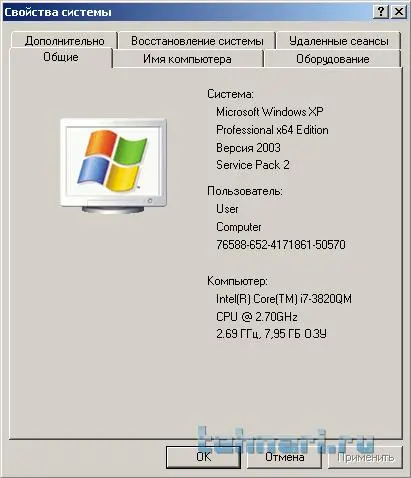

А еще в службах обнаружил, что ряд процессов, так ли иначе связанных с интернетом просто не удается запустить (насколько они важны, точно знать не могу, но, полагаю, без однаго или нескольких ничего потому и не работает). Прилагаю скриншоты служб, которыя не смогли почему-то у меня запуститься и список самих служб в целом. Надеюсь, это даст некую информацiю для некоторых рекомендацiй, что же мне делать далее...

итак, шел 4 день... или какой там, неважно.
вынужден извиниться, странно, но вчера обе ветки реестра нашлись. но за день до того же, сам не могу понять, как это возможно - там ветка обрывалась на HKEY_LOCAL_MACHINE\System\CurrentControlSet\Services
точно помню! может, что я не так ввел или плохо искал... вообще поиск по реестру, заметил, не всегда верно работает, иногда вручную находится то, что найти не удалось, пораздельно открывая.
Ну вот, уже прогресс.
Из всего нижепонаписанного ещё раз убедился, что слетел/повреждён протокол TCP/IP и он требуе6т замены.
1. В системном реестре по вышеуказанному ключу находим две ветки Winsock и WinSock2 (только опять не говорите мне, что их там нет - специально слазил в реестр и скопировал названия) и нещадно удаляем их.
2. Перезагружаем комп.
3. Устанавливаем протокол TCP/IP через диспетчер устройств с установочного комплекта Винды (можно просто из папки system32, но если он там повреждён, то процедура не имеет смысла).
4. Перезагружаемся.
5. Делаем необходимые настройки служб.
Это всё. Работы на 10 минут с перекуром.
