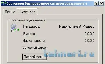

Так и должно быть. 10 мс это даже для пинга шлюза многовато.
Ваш ПК получает IP вида 169.254.x.x. Этот IP ПК назначает себе сам, если не получил другого от DHCP сервера.
Т. к. связи нет, то и пинговаться ничего не будет.
Зайдите в службы, убедитесь, что служба DHCP включена. Попробуйте перезапустить еë. Раз уж там будете, с DNS аналогично.

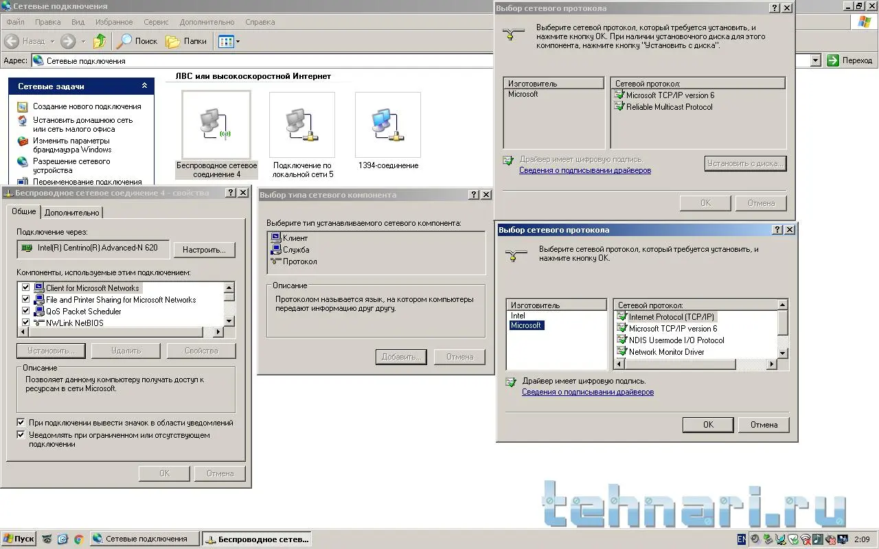

в свойствах сетевого подключения -
Установить - выделить строчку Протокол- Добавить - Установить с диска - Открыть - windows\inf\nettcpip.inf
вот такое тоже делал, ничего не дало. и вручную пробовал прописать данные адреса, где что-то в духе 255 255 и т.д., в общем, поиск проблемы пока еще продолжается...

А еще в службах обнаружил, что ряд процессов, так ли иначе связанных с интернетом просто не удается запустить (насколько они важны, точно знать не могу, но, полагаю, без однаго или нескольких ничего потому и не работает). Прилагаю скриншоты служб, которыя не смогли почему-то у меня запуститься и список самих служб в целом. Надеюсь, это даст некую информацiю для некоторых рекомендацiй, что же мне делать далее...
