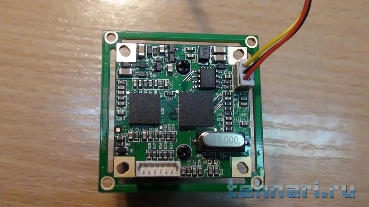

Есть камера CCD для FPV Полетов. После очередного краша , ударом об сосну повредило компонент на плате. В ЧипиДип не смогли помочь с идентификацией компонента.:star2:

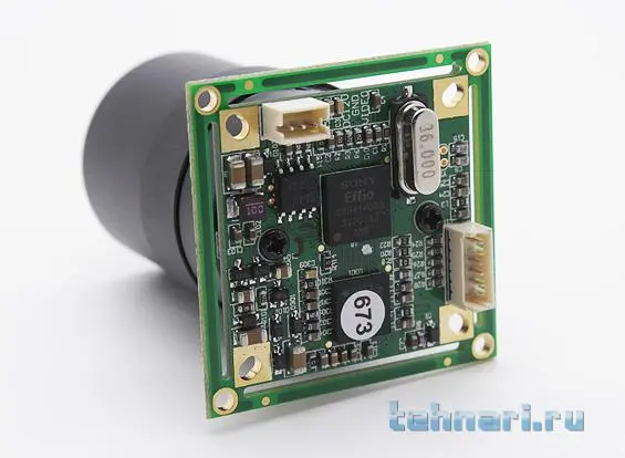

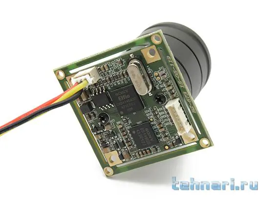

Если этот элемент стоит параллельно питанию, то это электролитический конденсаор, ёмкость которого в данном случае 47 mF.
На аналогичных девайсах так же они применены, правда других номиналов.

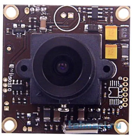

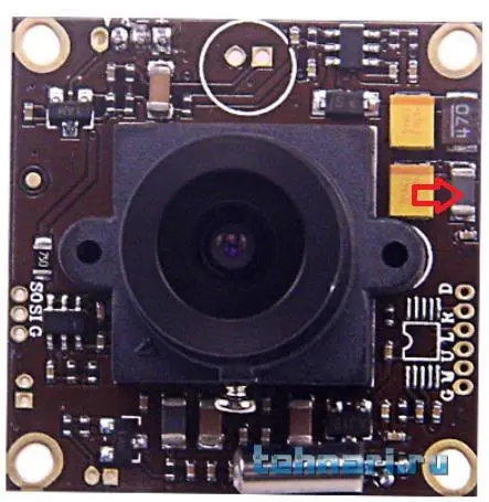

Это не электролитический конденсатор, т.к. на нём не указана полярность. Элемент часто встречается на платах CCD камер. Для сравнения:
Рядом с таким же элементом находятся два жёлтых электролитических конденсатора.

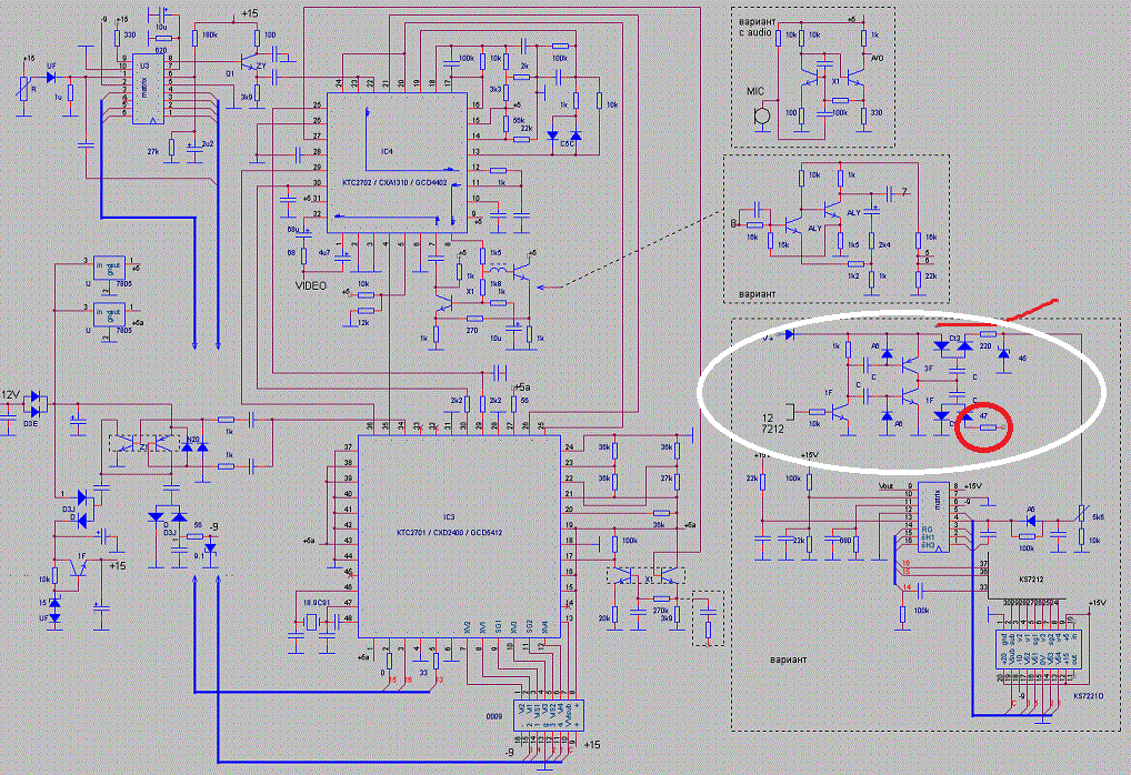

Вот схема камеры. И обозначенный узел похож. Может резистор ?

А тот элемент, что помечен стрелкой на Вашей схеме - конденсатор ёмкостью 47 мкФ.
