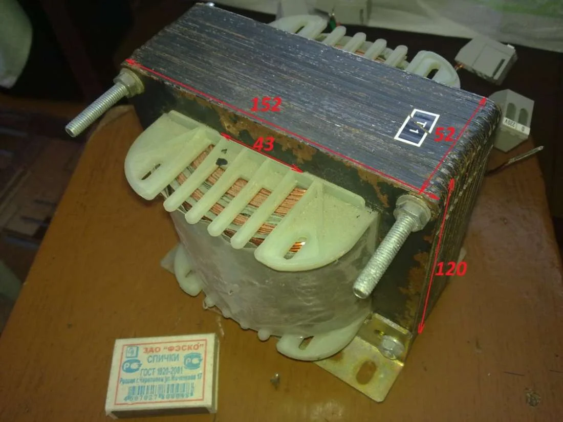

Имеется довольно тяжелый транс (с теми обмотками, которые есть сейчас он висит 8.5кг) внушительных размеров - они указаны на картинке...
Какова его мощность? По какой формуле считается?
    68.3 KB · Просмотры: 2,184
Площадь сердечника в сантиметрах в квадрате приблизительная мощностьв Вт.
т.е. (4,3*5,2)^2 = 499Вт? Так?
Из сравнения с коробком - так.
