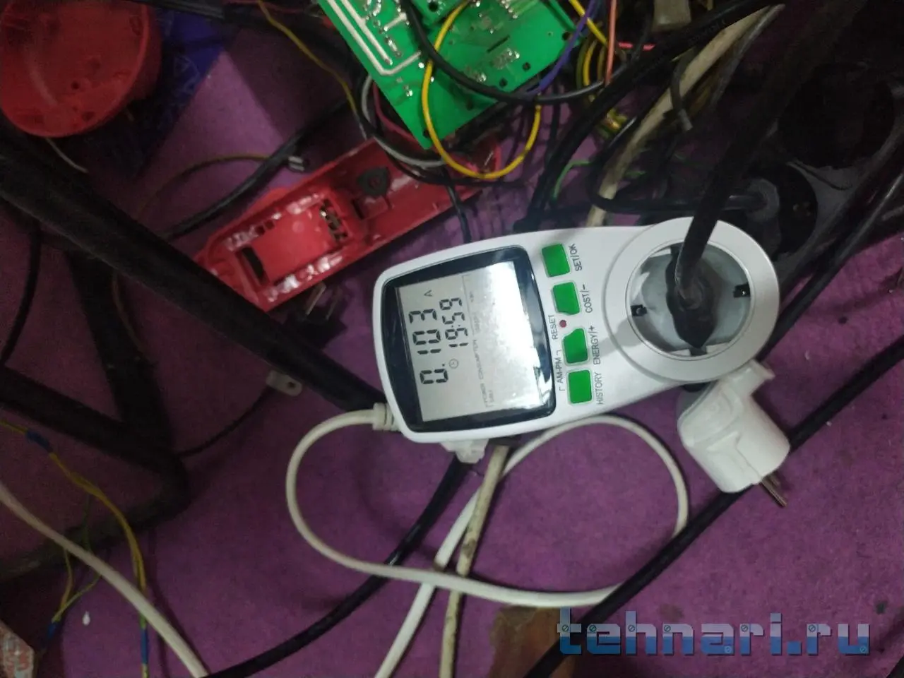

    57.4 KB · Просмотры: 29
И что Вы показали? Потребление тока от сети? Если что, это 23 ватта потребляемой мощности при напряжении 230 вольт. При напряжении вторички 17 вольт получится ток 1,3 ампера

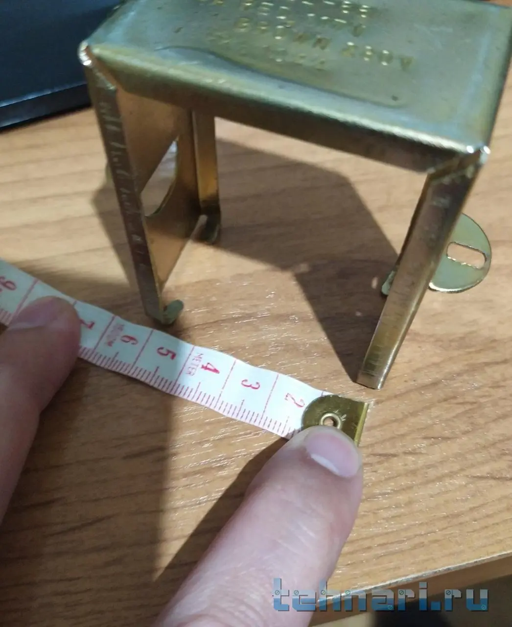

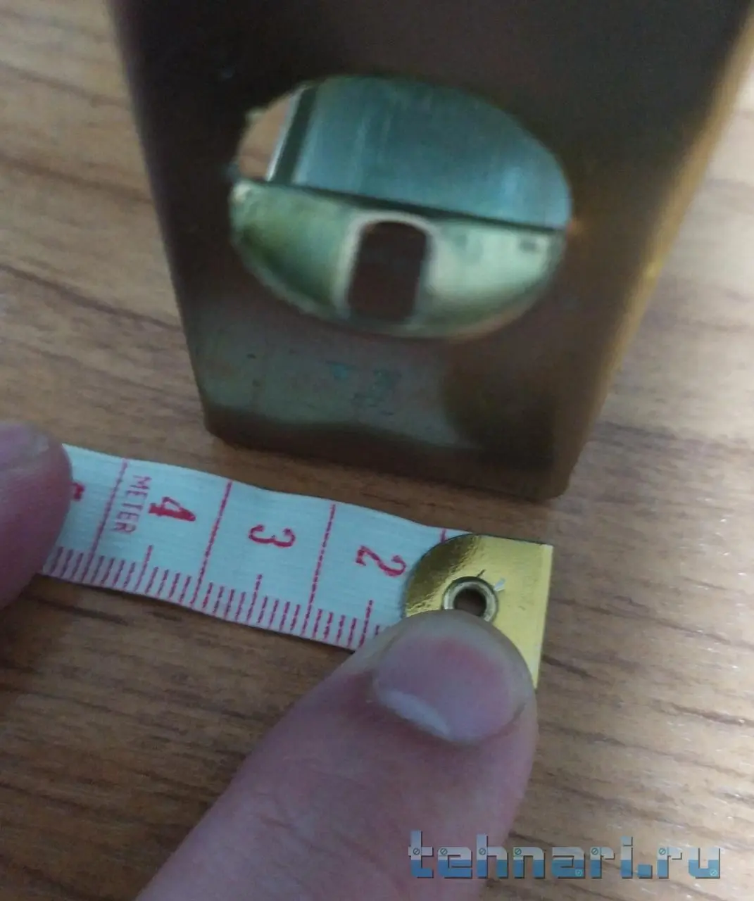

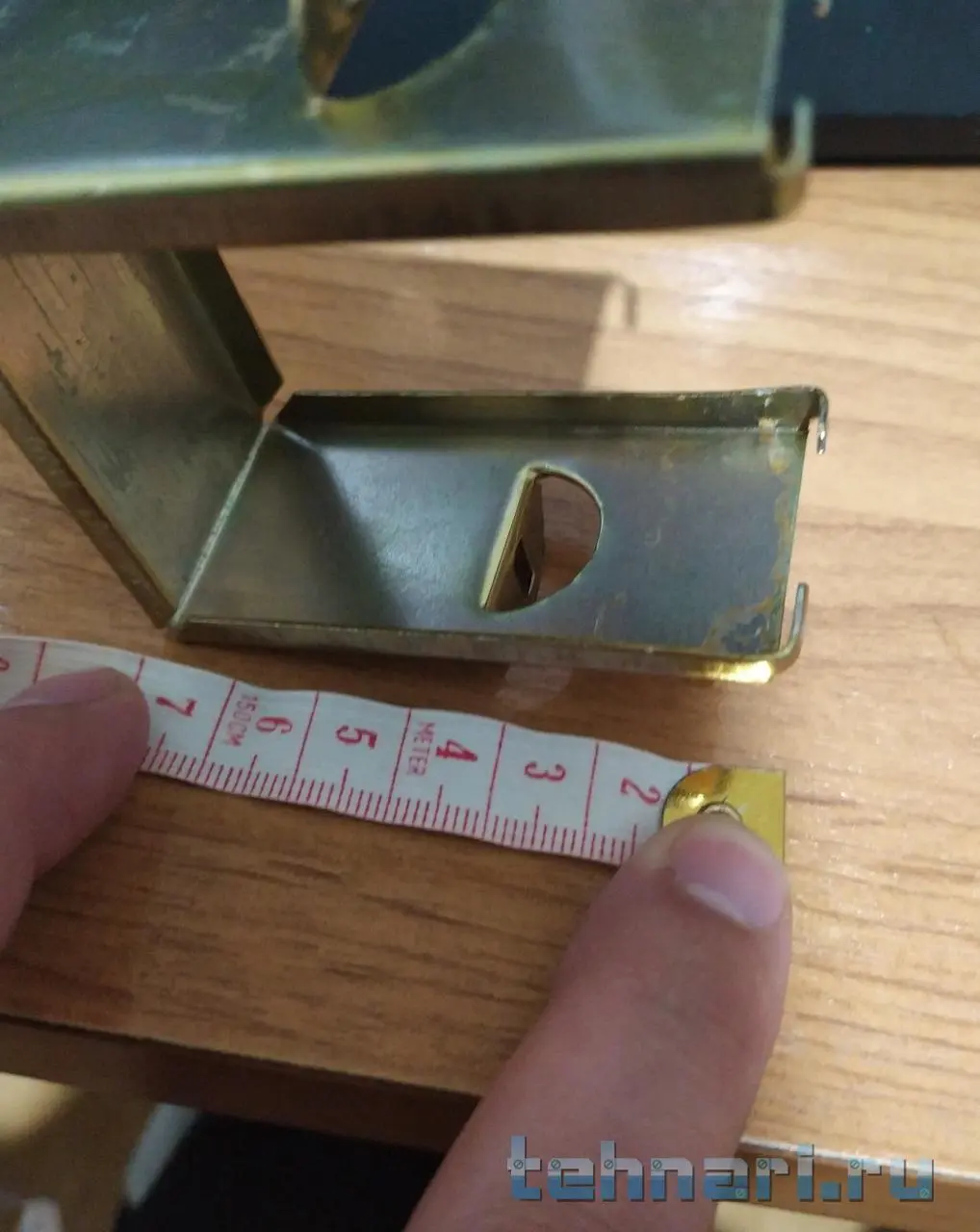

Автор, давай еще раз, какие габаритные размеры были у заводского транса?..

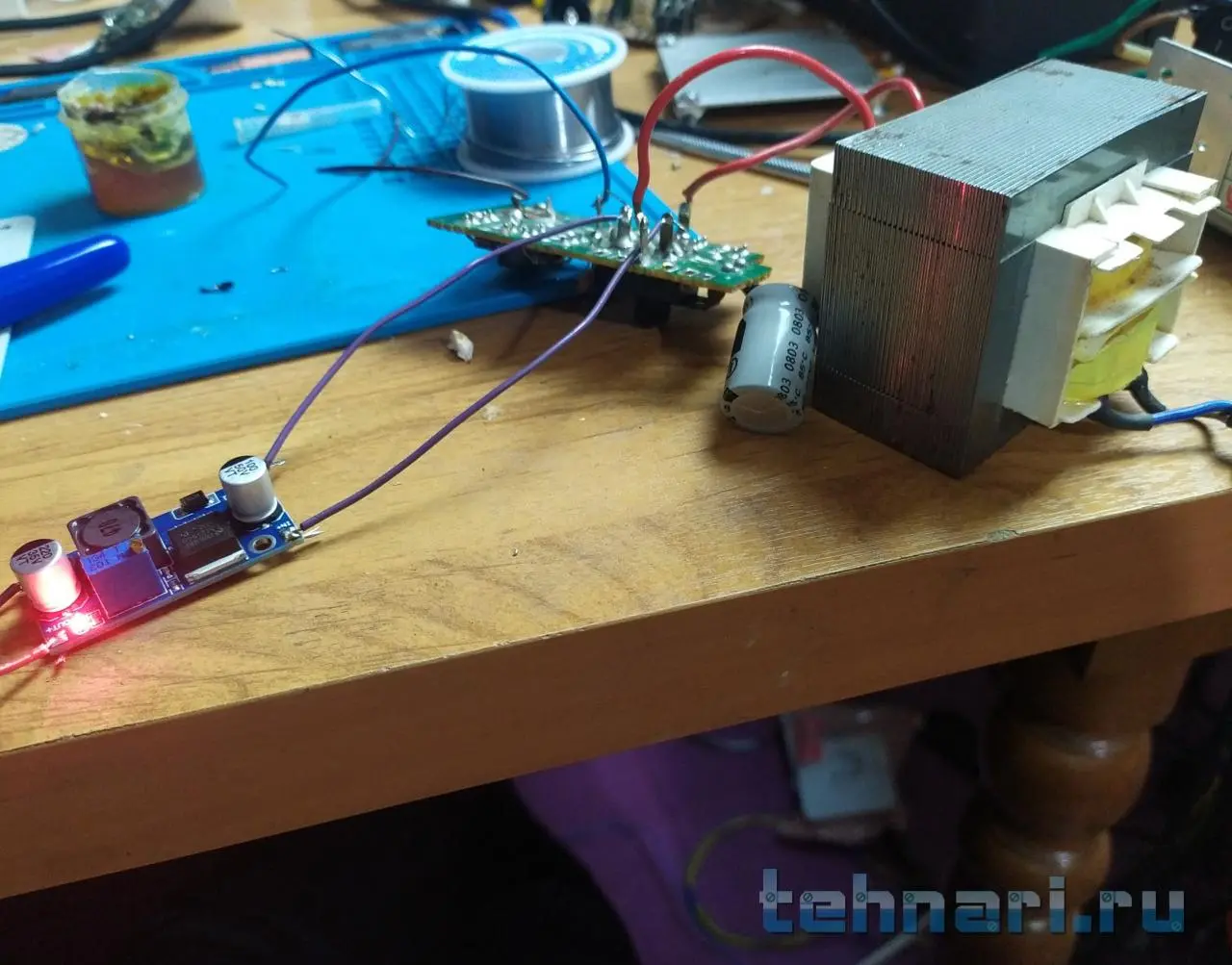

В общем поступил следующим образом. Убрал штатную плату с диодным мостом от транса, присобачил к нему диодный мост мафона, чтобы проверить выдаваемое напряжение. Оказалось 20 вольт. Дальше присобачил dc-dc преобразовател, и теперь шарманка работает исправно. Буду теперь внедрять туда модуль с али.
Что же использовать? Полезный, универсальный и относительно дорогой преобразователь или копеечный стабилитрон или копеечную 7812? Хм... Что же выбрать? :)
или копеечную 7812?
Просто поставив 7812 тут не выйдет, ток потребления больше 1А, если использовать стабилизатор этот, то нужно схему умощенную брать (с транзистором).
